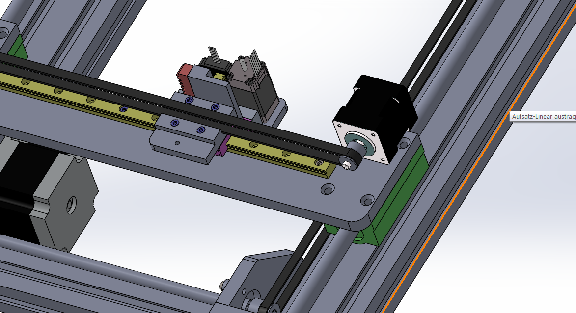

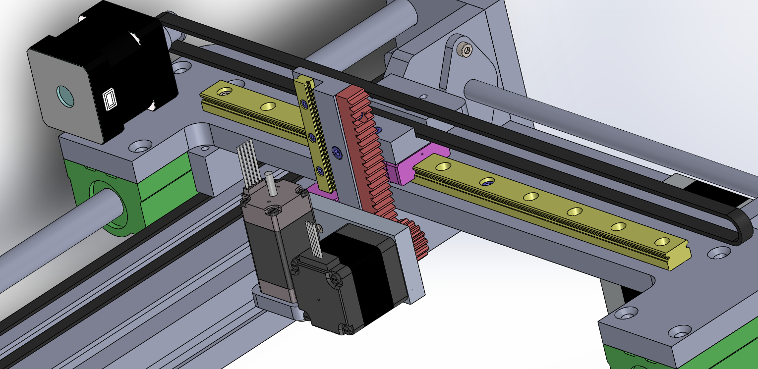

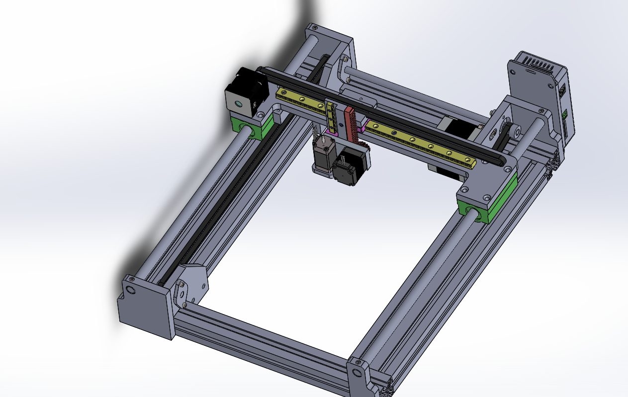

Anbei mal ein paar Screenshots von meiner Konstruktion. Vorweg: diese ist nicht fertig, und es handelt sich erstmals um eine Designstudie... Ich wollte diese mal so fertigen, um mal etwas mit der Materie spielen zu können. Also mal die Mechanik für die Z-Achse teste, die Thetha Achse testen, verfahrgeschwindigkeiten und und und... Dannach wollte ich optimieren und eine neue Konstruktion erstellen....

Claudio H. schrieb: > Anbei mal ein paar Screenshots von meiner Konstruktion. > > Vorweg: diese ist nicht fertig, und es handelt sich erstmals um eine > Designstudie... > > Ich wollte diese mal so fertigen, um mal etwas mit der Materie spielen > zu können. Also mal die Mechanik für die Z-Achse teste, die Thetha Achse > testen, verfahrgeschwindigkeiten und und und... > > Dannach wollte ich optimieren und eine neue Konstruktion erstellen.... Hallo Claudio, leider muss ich Dir mitteilen, dass deine Konstruktion denkbar ungeeignet als Bestückungsautomat ist. neben dem Aufnehmen und setzen von Bauteilen sollte ein Bestückungsautomat möglichst weit an die Seiten des Rahmens seiner Kostruktion heran reichen können um Bauteile aus Tapes entnehmen zu können. Genau an der Stelle ist dein mechanisches Design aber am stärksten Eingegrenzt. Gruß bergy

bergy - Gast, da unterwegs schrieb: > leider muss ich Dir mitteilen, dass deine Konstruktion denkbar > ungeeignet als Bestückungsautomat ist. > neben dem Aufnehmen und setzen von Bauteilen sollte ein > Bestückungsautomat möglichst weit an die Seiten des Rahmens seiner > Kostruktion heran reichen können um Bauteile aus Tapes entnehmen zu > können. Dies ist mir durchaus bewusst. An einer Seite, ragt der Bestückungskopf jedoch über den Rahmen hinaus. Es spricht ja auch nichts dagegen, die Aluprofile breiter zu wählen. Dieses Design ist ja grundsätzlich in der grösse anpassbar. Ich habe auch noch Feeder designt, welche ca. 15mm Breit sind für 8mm Gurte und automatisch Feeden können (mit Motor und Lichtschranke)

Claudio H. schrieb: > Dies ist mir durchaus bewusst. > An einer Seite, ragt der Bestückungskopf jedoch über den Rahmen hinaus. > Es spricht ja auch nichts dagegen, die Aluprofile breiter zu wählen. > > Dieses Design ist ja grundsätzlich in der grösse anpassbar. Klar kannst Du das ganze Konstrukt größer machen und dann die Feeder von den Seiten über die Profile hinweg laufen lassen. An dieser Stelle möchte ich nur darauf hinweisen, dass das Portal von Volker einfach nur sehr filigran und leicht konstruiert ist. Anders als bei einem Fräsportal geht die Masse des Systems nicht so extrem in die Präzision ein wie z.B. bei einer Fräse, dafür wird es träger... Aber unabhängig von der Konstruktion kannst Du bei Interesse den interessanteren Teil von Volkers Projekt nutzen, die OpenCL basierte Software. Der Hardwareabhängige Teil lässt sich auf eine UART Schnittstelle mit offen gelegten Protokoll eingrenzen, die Mechanik die dahinter steht ist erst einmal egal... > > Ich habe auch noch Feeder designt, welche ca. 15mm Breit sind für 8mm > Gurte und automatisch Feeden können (mit Motor und Lichtschranke) magst Du die Konstruktion des Feeders offen legen? ich denke dass die Optimeierung der Feeder bei weitem die größere Spielwiese ist als das Bestückungsportal selbst. Gruß Bergy

@ Claudio, Der vertikale Mechanismus hat viel zuviel Masse, die Motore duerfen sich nicht bewegen muessen. Mit Zahnriemen ist die Wiederholbarkeit dahin. Das gibt immer Fehler. Wenn man besser als 0.3mm absolut sein muss, gibt es eigentlich nur Linearmotore. Spindeln sind sowieso viel zu langsam. Spinnenbeine wuerden zwar auch gehen, bedingen aber eine Kamera.

Jetzt Nicht schrieb: > Mit Zahnriemen ist die Wiederholbarkeit dahin. Das gibt immer Fehler. > Wenn man besser als 0.3mm absolut sein muss, Man könnte Encoderstreifen aufkleben und mit einem Encoder die SinCos Spur abtasten. Dann könnte man auf die absolute position regeln. Dann wären Zahnriemen kein problem. Profesionelle Maschinen wie z.b. eine Europlacer hat auch Zahnriemen und DC-Motoren mit Encoder. Zumindest jenes Modell, welches ich gewartet habe.

Jetzt Nicht schrieb: > Mit Zahnriemen ist die Wiederholbarkeit dahin. Das gibt immer Fehler. > Wenn man besser als 0.3mm absolut sein muss, Das stimmt so nicht. 0,1mm absolute Genauigkeit ist mit vernünftigen Zahnriemen kein Problem (GT-, HTD-Profile) - selbst einfachste Wackeleigenkonstruktionen im 3D-Druckbereich erreichen diese Genauigkeiten Dafür reichen einfache Schrittmotoren (ohne Encoder) locker aus. Claudio H. schrieb: > Profesionelle Maschinen wie z.b. eine Europlacer hat auch Zahnriemen und > DC-Motoren mit Encoder. Eben. Und das geht auch ohne Rückkopplung, wenn man nicht bis an die Grenzen geht.

bergy - Gast, da unterwegs schrieb: > Solange dann keine Schrittverluste im System auftreten, duerfte ein > Zahnriemen getriebenes System genauer arbeiten als ein > spindelgetriebenes mit seinem prinzipbedingtem nichtlinearem > Steigungsfehler... Unter LinuxCNC kann man die (nichtlinearen) Fehler der Spindel ausmessen und tabellarisch ablegen - die Bahnberechnung korrigiert das dann entsprechend. Aber mit Zahnriemen erscheint mir das Ganze viel einfacher und vor allem auch preiswerter zu realisieren, zumal es ja nicht um 10000 Teile/h geht, sondern eher einen Prototypen/Kleinserienautomat mit vielleicht 1000/h, der preislich im Rahmen liegen sollte, oder sehe ich das falsch? Ich würde deswegen auch die feeder so einfach wie möglich aufbauen und den Bestückkopf die Gurte durch einen Mitnehmer selbst vorschieben lassen. Das dauert zwar etwas länger aber dafür benötigt man nur simpelste Nuten und eine Feder zum Fixieren des Gurtes - so wie es die Chinakleinbestücker auch alle haben.
