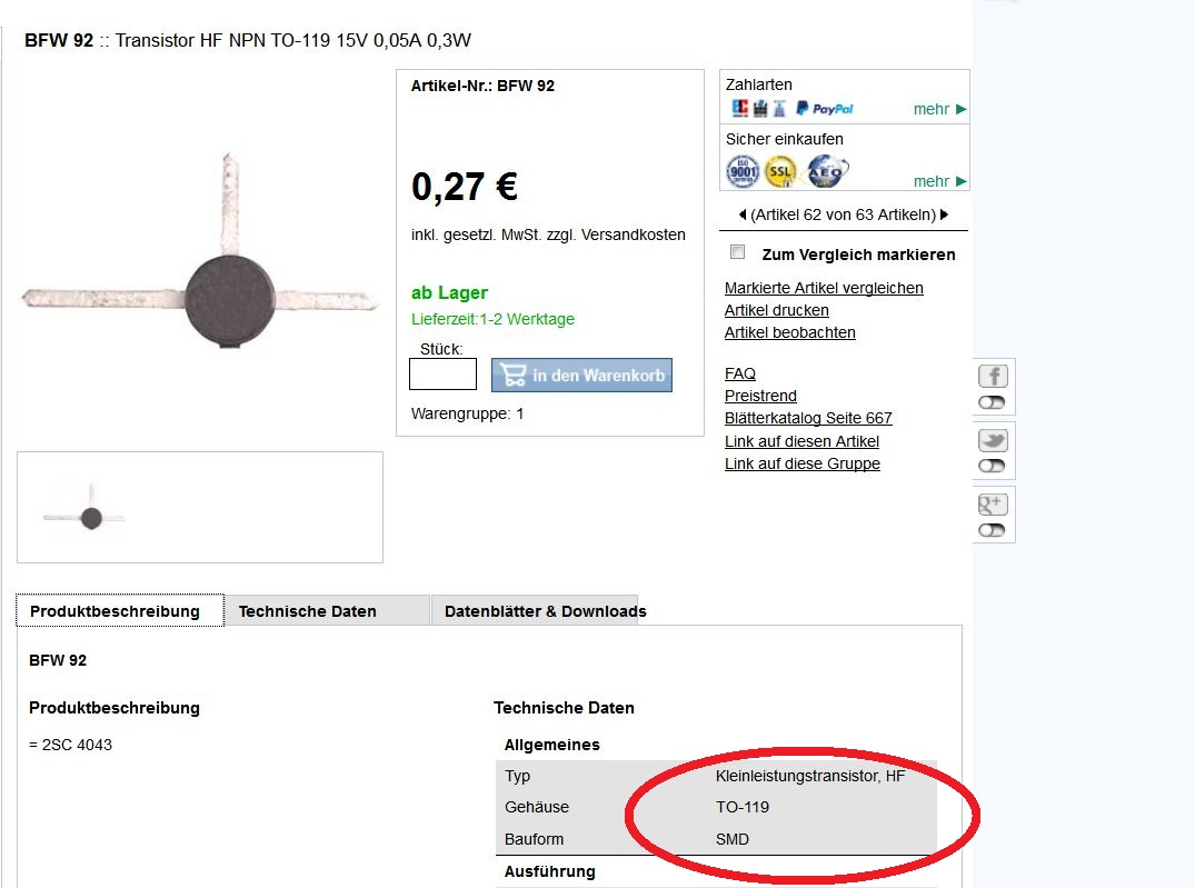

Hat jemand ein Bauteil mit dem TO-119 Gehäuse ?
Thomas der Bastler schrieb: > Hat jemand ein Bauteil mit dem TO-119 Gehäuse ? Nein. Ich kann diese Gehäuseform nirgendwo finden, Du hast doch sicher ein´ Bild davon?

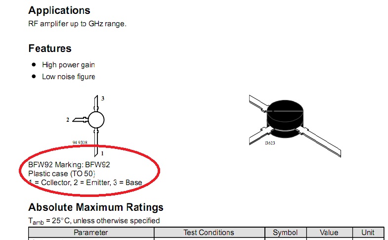

TO-119 SMD Bauform hat z.B der altbekannter BFW92 HF Transistor vom Vishay. Habe mal den Lib schnell selber erstellt, war nicht so schwer. Habe nämlich eine Lib gesucht, aber nichts gefunden. Hier meine, falls jemand braucht.
Der hat aber ein TO 50 Gehäuse.
was stimmt `?
Thomas der Bastler schrieb: > was stimmt `? Das Datenblatt des Herstellers. MfG Paul
Na dann passt alles , habe die Lib nämlich aus dem Datenblatt heraus gezeichnet und dort nicht sofort entdeckt, daß TO-50 angegeben ist.

In meiner alten Bibliothek smd (V3.55) ist ein SOT-50/3 drin. Weitere wie SOT-37, SOT-48/2, SOT-56, SOT-103 sind da auch zu finden. Im alten Datenblatt von Siemens ist TO-119 angegeben.
