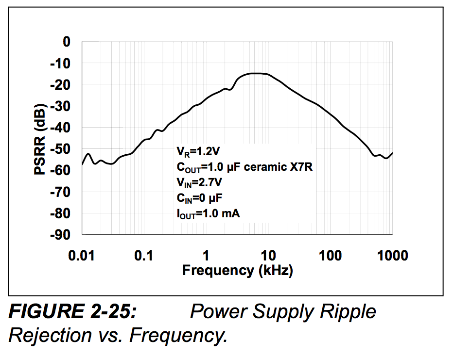

von John (Gast)
Jetzt Nicht schrieb:
>> .. die meisten Regler haben eine Supply-Rejection von um die 70dB
> Ja. Bei DC.
Beispiel: MCP1702
von Pandur S. (jetztnicht)
Danke. Und nun wollen wir den Dreieck weghaben, oder die
Umschaltspitzen? Die Umschaltspitzen sind dann noch etwas oberhalb..
von Wolfgang (Gast)
Bei welcher Frequenz?
Das beim Linearregler "DC"-Änderungen der Eingangsspannung am Ausgang
mit 70dB Abschwächung erscheinen, bezweifelt keiner.

von Paul (powl)
ok ich habe mir jetzt mal Datenblätter verschiedener Spannungsregler
angeschaut. Die Supply-Rejection nimmt bei höherer Frequenz wirklich
Werte von nur noch wenigen zehn dB an, das wird meine Audioschaltung
wiederum stören.
Zwei getrennte Spannungen, eine stabilisierte und eine grobe wären
natürlich auch realisierbar. Direkt vom Schaltregler auf 5V zu gehen wär
mir auch am liebsten, wenn ich den Schaltwandler ausreichend ruhig
gestellt bekomme, dass ich auf der Audiospur keine Störungen mehr
bekomme bzw. diese zumindest nicht höre.
