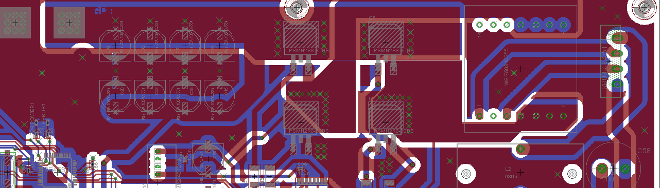

Es geht um einen Vollbrücken-Gegentaktwandler, der mal als
230V-Rechteckwechselrichter (ggf. später auch Sinus) dienen soll.
Layout habe ich in Ausschnitten mal angehängt, Polygone aus Gründen der
Übersicht nicht gezeichnet.

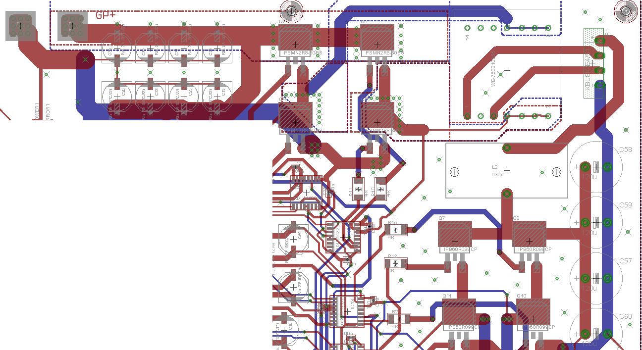

Achja viele der Leitungen sind selbst für 1A deutlich zu klein, und was
du bei  der Mosfetansteuerung falsch machst kann man mangels
informationen ja nur raten.
Gast #4020243
Wie geschrieben: Im Screenshot sind die Polygone damit es übersichtlich
bleibt nicht gezeichnet. Die Leitungen sind deutlich dicker. Habe
nochmal einen Screenshot mit Polygonen angehängt.

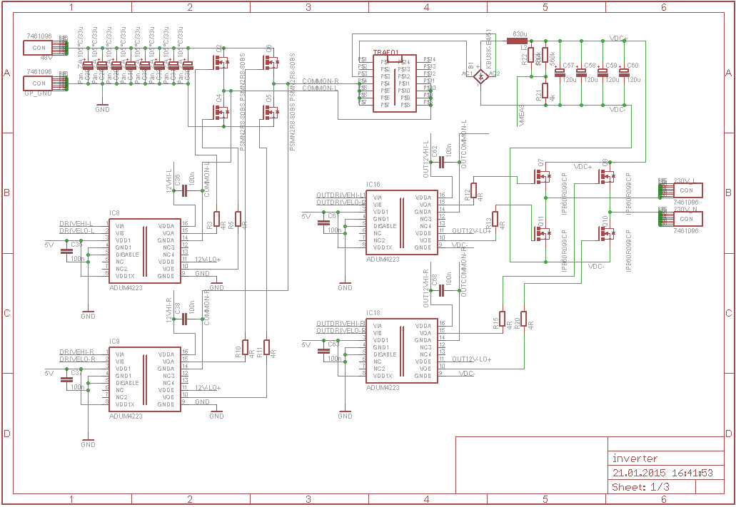

Es geht um den Schaltplan, nicht um das Layout. Du benutzt Eagle, also
wollen wir das Bild mit den grünen Linien und den roten Bauteilen.

Okay, gerne. Den Leistungsteil habe ich als PNG angehängt, da ist auch
die Gate-Ansteuerung mit drauf.
