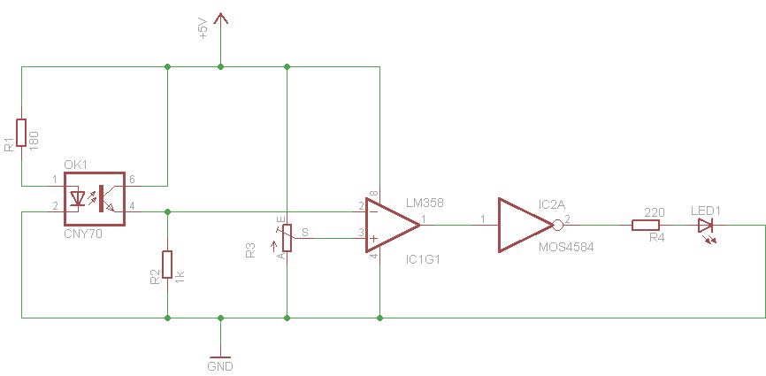

um eine Art Membranüberwachung für Lautsprecher zu realisieren, die
letzendlich verhindern soll, dass Membrane über ihre mechanische
Belastbarkeitsgrenze hinaus betrieben werden platziere ich hinter der
Membran einen CNY70 Reflex-Optokoppler, und versuche über einen Poti
empirisch eine Vergleichsspannung einzustellen aber der die Auslenkung
zu groß wird.
Über dem Widerstand R2 erhalte ich je nach Membranauslenkung Spannungen
von wenigen 10mV bis zu 2V. Die Spannung ist natürlich nicht
proportional zur Membranauslenkung sondern eher exponentiell. Die
analoge Abtastung funktioniert soweit schon mal. Nun ist mir aufgefallen
dass, trotz dass der OpAmp ohne Gegenkopplung bei seiner maximalen
Verstärkung betrieben wird die Aussteuerung der LED von 0 bis maximal
immer noch einen relativ weiten Membranweg von mehr als 1mm erfordert.
Da ist mir die Idee mit dem Schmitt-Trigger gekommen, welcher das immer
noch analoge Ausgangssignal des OpAmps mit 1/3 Hysterese eigentlich in
ein schönes Digitalsignal wandeln sollte.
Interessanterweise verändert der Schmitt-Trigger kaum etwas am Verhalten
der LED. Wenn ich die Membran per Hand eindrücke gibt es keinen
Schwellwert an dem die LED schlagartig an geht sondern ich kann deren
Helligkeit immer noch über den Membranhub variieren. Das dürfte doch nun
eigentlich überhaupt nicht sein, da es im direkten Widerspruch zur
Funktion des Schmitt-Triggers steht.
Hat jemand spontan eine Idee, warum der Schmitt-Trigger nicht das
gewünschte verhalten zeigt? (Der Schmitt-Trigger wird übrigens über VCC
und GND versorgt, habe ich vergessen einzuzeichnen).
lg Paul

Nein, der Schmitt-Trigger gibt wie der 385er davor ein Rechtecksignal
aus und dimmt die LED per PWM.
Weil der vorgeschaltete Komparator keine Hysterese hat. Der Schmitt
Trigger kann das Rechtecksignal vom 358er auch nicht mehr richten. Die
Hysterese sollte schon beim 358er sein.

Der 385er hat ein Open Loop Gain von 100dB bei kleinen Frequenzen, da
sind 50µV schon Vollausschlag. Ein bisschen Rauschen, 50Hz Netzbrummen
können im Umschaltpunkt ein Oszillieren des Ausgangs bewirken. Diese
Grafik erklärt es mMn gut:

Du solltest einen 10 K zwischen Poti-Schleifer und +Eingang schalten.
Dann noch ein 1M-Pot vom +Eingang auf den Ausgang des LM358...
Dann sollte es schalten

dein Schmitt-Triger ist keiner, ihm fehlt die Mitkopplung vom Ausgang
zum +Eingang. So wie er jetzt beschaltet ist, ist er nur ein Verstärker
mit hoher Verstärkung (Leerlaufverstärkung ohnr Gegenkopplung). Dadurch
schwingt er in der Nähe der Vergleichsspannung und das sieht aus wie
spannungsabhängige PWM.
Mani W. hat es bereits geschrieben. Schau dir die OP-Grundschaltung mal
an und füge eine Mitkopplung ein, dann wird es auch funktionieren.

1. Wie "glatt" ist deine Versorgungsspannung?
Wenn da ein Ripple drauf ist wird damit gleich die Sendediode vom OK
moduliert.
Evtl einen Abblockkondensator direkt parallel zur Diode.
2. Haben deine ICs Abblockkondensatoren?
3. Wenn der Phototransistor voll aufgesteuert wird geht das
Eingangssingnal am LM358 sehr dicht an die Versorgungsspannung. Ist
nicht direkt verboten, erzeugt aber manchmal seltsame Effekte.
Um das Signal mehr in die Mitte zu rücken dem Transistor einen
Wiederstand am Collektor verpassen.
Den Emitterwiderstand dafür verkleinern
4. Der 4584 kann keine 20mA LED treiben!

Ein LM358 hat eine Großsignalverstärkung von 100dB = 100'000. Um an
seinem Ausgang den Spannungshub von 5V/3 ~= 1.33V zu erreichen, der den
Schmitt-Trigger umschalten läßt, braucht er eine Eingangsdifferenz-
spannung von lediglich 13,3µV. Vollkommen klar, daß das nicht sauber
funktioniert, sondern auf jedes bißchen Rauschen und natürlich auch auf
Schwankungen der Betriebsspannung (= Referenzspannung) reagiert.
Schalte den OPV als Schmitt-Trigger mit einer vernünftig großen
Hysterese und dann geht das auch.
