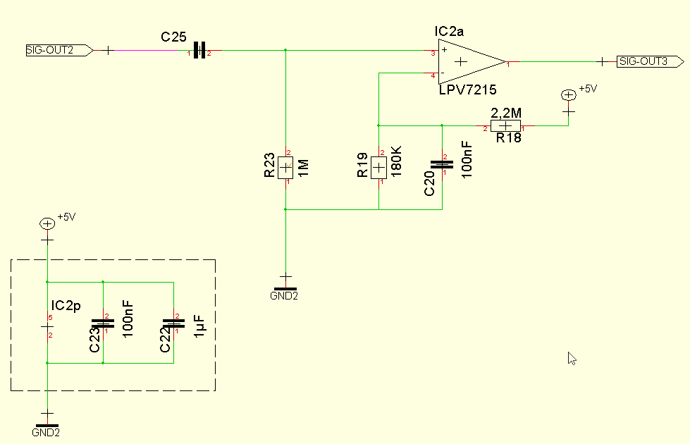

Comparator Verständnissfrage
Gast #4021499
Der R23 legt den nichtinvertierenden Eingang gleichspannungsmaessig auf
Masse,also 0V.
Am invertierenden Eingang liegen ueber R18/R19 ca. 0.5V an.
Ohne Ansteuerimpuls ist der Ausgang aufgrund der Beschaltung auf 0V
fixiert.
Bei einem positiven Impuls (> 0.5V) schaltet der Ausgang kurzzeitig -
abhaengig von der RC-Kombination - auf 5V und geht zurueck auf 0V wenn
der Kondensator entweder geladen oder der Impuls beendet ist.Kann man
berechnen wenn der Wert des C's bekannt ist.
Geht der Eingangsimpuls wieder auf 0V bekommt der nichtinvertierende
Eingang einen negativen(!) Impuls zu sehen(der OP muss das "aushalten"
koennen)und der Kondensator entlaedt sich ueber die 1Mohm.Dies dauert
natuerlich eine gewisse Zeit.Sollte waehrend dieser Zeit ein weiterer
Impuls auftreten, kann es sein - je nach Entladezustand des C's - dass
dieser nicht erkannt wird.
