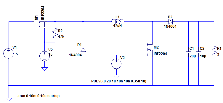

ich habe einen boost converter mit LTspice simuliert (Bild).
(Hier ist ein buck/boost Regler zu sehen. Der 1. MOSFET ist beim Versuch
aber voll durchgeschaltet - also boost-konfiguration!)
Im Artikel von Schmidt-Walter steht:
Die Ausgangsspannung ist im kontinuierlichen Betrieb nur vom
Tastverhältnis und der Eingangsspannung abhängig, sie ist
lastunabhängig.
Wenn ich den converter aber mit unterschiedlichen Lastwiderständen
belaste, erhalte ich aber unterschiedliche Ausgangsspannungen!
Rl = 200 Ohm --> Ua = 11,56V
Rl = 100 Ohm --> Ua = 9.87V
Rl = 10 Ohm --> Ua = 7,08V
Rl = 5 Ohm --> Ua = 6,81V
Wie ist das mit der "Lastunabhängigkeit" gemeint?

Keine Ahnung, wie genau LTSpice simuliert, aber eine 1N4004 ist bei 1MHz
quasi wirkungslos. Und 20V ans Gate damti man garantiert auch das
absolute Maximum Rating erreicht ist auch etwas übertrieben.

Du hast ja auch keine Regelung simuliert sondern das Prinzip eines
Boost-Converters.
> lastunabhängig.
kontunierlicher Betrieb -> I(L1) > 0A zu jedem Zeitpunkt. Dann gibt es
2 Schaltzustände.
Im lückenden Betrieb gibt es 3 Schaltzustände und die Formeln ändern
sich.
Ein Hochsetzsteller rückwärts ist es ein Tiefsetzsteller, für Ra=5Ohm
(6,8V + 0,6V) * (1-0,35) = 4,81V ~ 5V. Passt also doch ganz gut.
Grüße Felix
PS: Ohne Last wird die Ausgangsspannung sogar "unendlich" ;)
