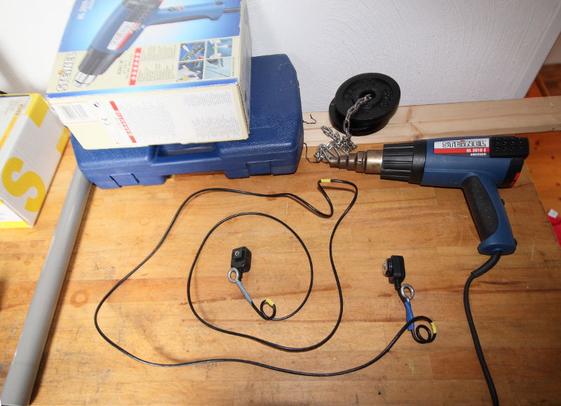

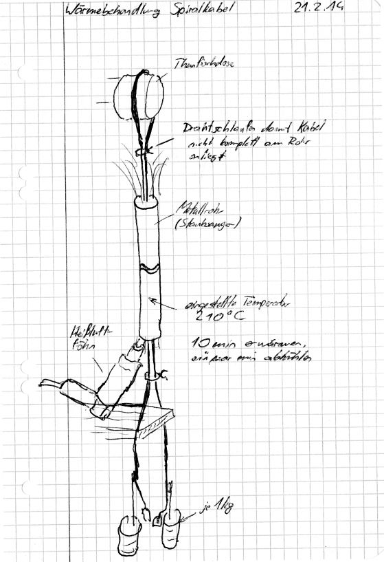

Rufus Τ. Firefly schrieb: > Vergiss es, geht nicht. Nach den Versuchen heute morgen kann diese Aussage als veraltet gelten. Da ich davon ausgehe, daß dieser Thread bald der erste Google-Treffer zum Thema "Sprialkabel glattziehen" oder "Spiralkabel glätten" sein wird, hier die Lösung (siehe Bild im Anhang). Ich habe das Kabel durch ein Metallrohr geführt (in diesem Fall doppelt, weil die Stecker nicht hindurch gepaßt hätten) und das Ganze für 15 Minuten mit einem Heißluftfön, der auf 210°C eingestellt war, erwärmt. Die Ganze Zeit stand das Kabel natürlich unter Zug, bei mir mit 1daN, sprich: mit 1 kg belastet. Anschließend wurde das Ganze abkühlen gelassen (was nur ein paar Minuten gedauert hat). Und das Ergebnis: Das Kabel ist glatter, als ich es mir erhofft habe. Vielleicht stelle ich nachher noch ein Foto ein, wenn die ganze Länge durch ist. Danke für die konstruktiven Beiträge. (Den gerade zitierten zähle ich dazu.) EDIT: Und hier noch ein Foto nach dem ersten Versuch. Die Stellen, die noch nicht auf Anhieb glatt genug wurden, sind mit gelbem Klebeband markiert.

Walter Tarpan schrieb: > Und das Ergebnis: Das Kabel ist glatter, als ich es mir erhofft habe. > Vielleicht stelle ich nachher noch ein Foto ein, wenn die ganze Länge > durch ist. Berichte doch noch mal neu, nachdem Du das Kabel einige Tage liegengelassen hast.
Rufus Τ. Firefly schrieb: > Ich hätte ja einfach die beiden Gehäuse aufgeschraubt und ein neues > Kabel eingebaut. Hm. Du hast mir gerade den Vormittag verdorben :-). Ich hatte mir die beiden Stecker gar nicht so genau angeschaut und war bei dem Preis schon aus Prinzip davon ausgepangen, daß sie angespritzt sind. Aber was auf den ersten Blick wie Clips aussah, sind tatsächlich Schrauben. Hätte ich das früher gesehen, wäre ich gar nicht auf die Idee gekommen, das Kabel glätten zu wollen. Was soll's. Das Glattföhnen hat mich jetzt auch nicht mehr Zeit gekostet als ein neues Kabel anzulöten. Und ich weiß jetzt, wie man Kabel wendelt und entwendelt. Unterm Strich bin ich also ganz zufrieden. Einen schönen Samstag euch allen W.T.

Walter Tarpan schrieb: > Kabel_glattziehen_25p.jpg mittlerweile sind wir im Jahr 2015 ;-) Glg
ALex schrieb: > mittlerweile sind wir im Jahr 2015 ;-) Ist wohl nicht mein Tag heute.
Walter Tarpan schrieb: > Hm. Du hast mir gerade den Vormittag verdorben Das tut mir jetzt echt leid ...
Rufus Τ. Firefly schrieb: > Walter Tarpan schrieb: >> Hm. Du hast mir gerade den Vormittag verdorben > > Das tut mir jetzt echt leid ... Macht nichts. Der Vormittag ist vorbei. Harald Wilhelms schrieb: > Berichte doch noch mal neu, nachdem Du das Kabel einige Tage > liegengelassen hast. Wenn ich daran denke, werde ich das tun. Aber in den nächsten Tagen wird das Kabel eh noch nicht zusammengeknäuelt in der Kiste verbringen, sondern schön säuberlich an der Garderobe aufgehängt. Ein Bericht über die Dauertauglichkeit hat also erst in ein paar Wochen einen Sinn.

Hallo Walter, Walter Tarpan schrieb: > Und das Ergebnis: Das Kabel ist glatter, als ich es mir erhofft habe. > Vielleicht stelle ich nachher noch ein Foto ein, wenn die ganze Länge > durch ist. vielen Dank für Die Beschreibung. Was aus meiner Sicht viel interessanter ist, mit dem entsprechendem Kabel müsste man auf diese Art und Weise auch ein Spiralkabel herstellen können. Mit freundlichen Grüßen Guido P.S.: Alle schreiben hier von Spiralkabel müsste es nicht Wendel- oder Helixkabel heißen. kopfkratz

Walter Tarpan schrieb: > Ich habe das Kabel durch ein Metallrohr geführt (in diesem Fall doppelt, > weil die Stecker nicht hindurch gepaßt hätten) und das Ganze für 15 > Minuten mit einem Heißluftfön, der auf 210°C eingestellt war, erwärmt. Hm, ob die Hitzebehandlung der Isolierung wohl gutgetan hat? 230V liegt doch da hoffentlich nicht an, oder?
Matthias L. schrieb: > 230V liegt doch da hoffentlich nicht an, oder? Das ist ein Verlängerungskabel für ein Blitzgerät, das zwischen den Blitzschuh einer Kamera und den dazugehörigen Systemblitz gesteckt wird. Nein, da gibt es keine erwähnenswert hohen Spannungen.

Der Nachtrag: Nach einer Woche in Betrieb verhält sich das bearbeitete Kabel so, als wäre es nie ein Spiralkabel gewesen.
