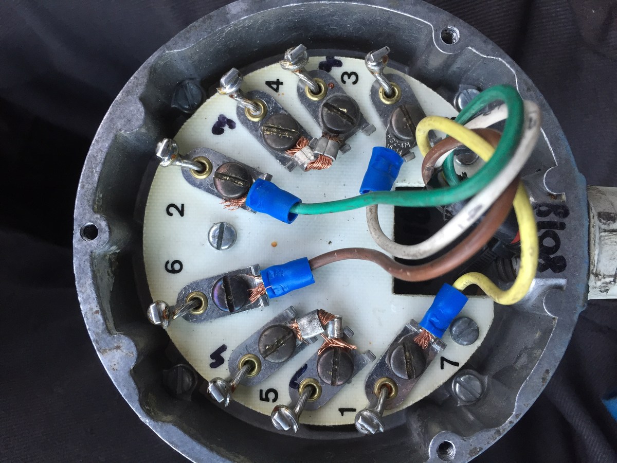

Guten Morgen, Kann mir jemand bei diesen schrittmotor helfen? Ich wollt ihn mit der benezan Steuerung Zum drehen bringen, aber der Motor will nicht. Er macht nur zuckbewegungen vor und zurück. Hat kein Drehmoment. Kann es sein das dieser Motor keine microschritte Kann? Oder ist er defekt?

Ich denke mal das ist kein Schrittmotor, sondern ein Syncronmotor. Wieviele Wicklungen hat der? Ein Schrittmotor hat zwei Wicklungen, also vier Anschlüße, oder sechs wenn die Wicklungen noch eine Mittelanzapfung haben. Schließ mal 2.1V 50Hz Wechselspannung an und gib ihn mal einen Schubs, damit er einrasten kann.

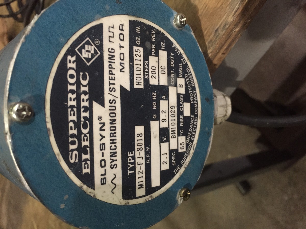

Günter Lenz schrieb: > Ich denke mal das ist kein Schrittmotor, sondern ein > Syncronmotor. Deshalb steht da auch drauf "Stepping Motor ... 200 Steps per Rev" - logisch.

Bei einem gebrauchten Motor der nicht so will wie er soll muss man einfach mal ein wenig messen! 1. Welches sind die Wicklungen? 2. Haben alle Wicklungen den ungefär gleichen Widerstand? Oder gibts da Ausreißer (Unterbrechung/Windungsschluss)? 3. Sind alle Wicklungsanschlüsse hochohmig gegen das Gehäuse (Masseschluss)? Bevor das nicht geklärt ist braucht man garnicht weiter zu diskutieren.

F. Fo schrieb: > Günter Lenz schrieb: >> Schließ mal 2.1V 50Hz Wechselspannung an > > Sollten wohl eher 60Hz sein. Auch falsch! Das Typenschild besagt ganz klar: DC
#4022309
Michael W. schrieb: > Auch falsch! Das Typenschild besagt ganz klar: DC Und die Tabelle nennt u.a. auch die Daten des M112-FJ-8018 von Superion bei Serien- und Parallelschaltung der Wicklungen: http://www.mcsupplyco.com/uploads/productlayouts/ProductDetailDisplay.asp?DirectLink=true&ProductID=1229

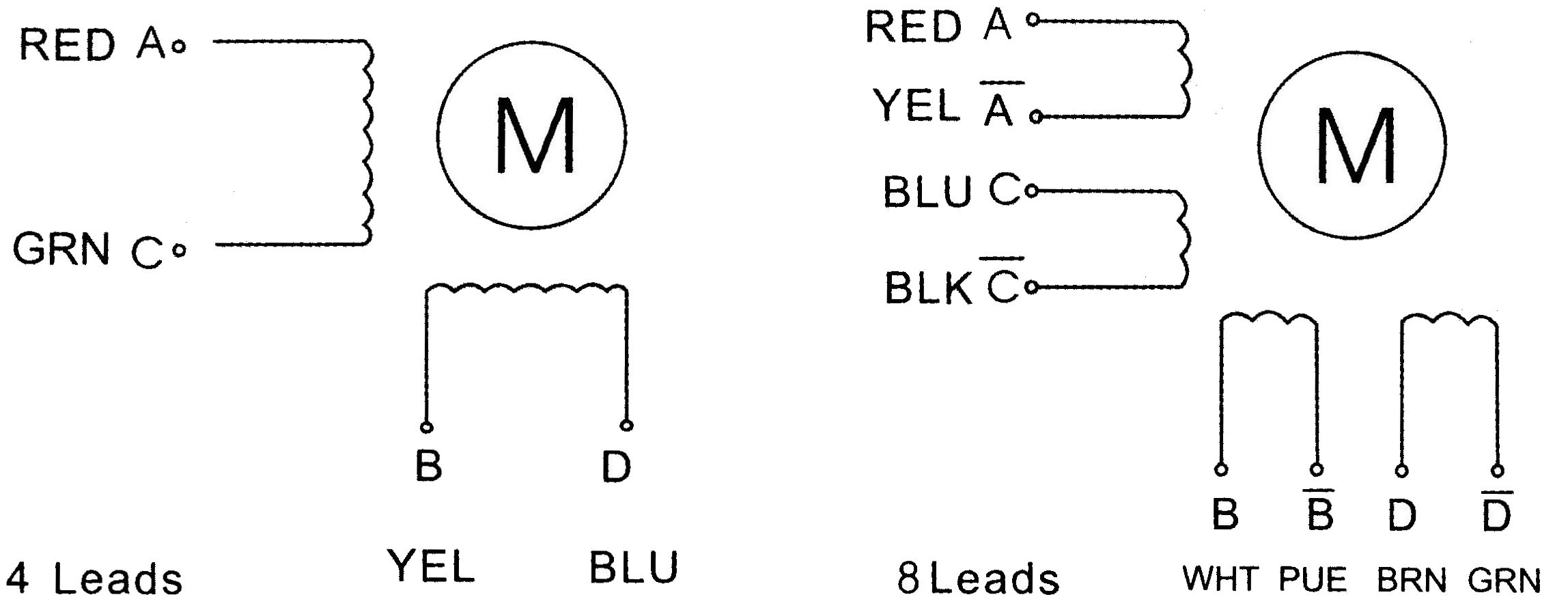

Wenn der Motor 8 Anschlüsse hat dann enthält er 4 Teilwicklungen von denen je 2 entweder parallel oder in Serie geschaltet werden müssen, abhängig davon ob man den Motor mit halbem oder vollem Strom und voller oder halber Spannung ansteuern möchte. Die Wicklungen müssen phasenrichtig verschaltet werden da sich anderenfalls die Magnetfelder im Inneren aufheben. Was auch passiert, nicht den Motor demontieren und den Anker aus dem Joch raus ziehen, dieser verliert dabei unwiederbringlich an magnetischer Feldstärke! Und ja, der Motor läuft auch mit 5 oder auch einem halben Ampere. Gruß, Holm

Bildquelle: http://www.mecheltron.com Also es gibt (gebräuchlich) drei verschiedene Anschlusstypen (vgl. Bild): 1. 4 Drähte 2. 6 Drähte (im angehängten Bild /A und C bzw. /B und D zusammengefasst). 3. 8 Drähte Für die Benezansteuerung musst du deinen Schrittmotor zu einem mit 4 Drähten machen. Das heißt du musst die Mittelanzapfungen wie unter "6 Drähte" beschrieben zusammenfassen und die Mittelanzapfungen dann frei lassen. Du schließt nur die äußersten Drähte der Spulen an. Wie erkennt man welche Kabel zu welchen Kabeln gehören? 1. Möglichkeit: Wenn man die Drähte zweier Spulen verbindet, lässt sicher Schrittmotor schwerer drehen. So kann man herausfinden welche Kabel zusammen gehören. 2. Möglichkeit: Mit einem Multimeter durchpiepsen. Wie erkennt man welche Spulen zusammengehören? Zuerst einmal garnicht. Durch ausprobieren an der Steuerung. Bei manchen Schrittmotoren kann man durch einfach Zusammenschließen erfühlen ob sich der Schrittmotor schrittweise immer schwer und dann leicht drehen lässt (richtige Spulen zusammengefasst) oder durchgehend schwerer drehen lässt (falsche Spulen zusammengefasst). Schohn Kot schrieb: > Was auch immer 0R22 bedeutet Das bedeutet 0,22 Ohm. Soll auf den DC-Widerstand der Spule hinweisen. 2,1V ist die Spannung beim DC (!) Maximalstrom über der Spule abfallen. Die Spulen müssen im Betrieb natürlich mit bedeutend mehr Spannung betrieben werden. Dan kannst du getrost mal mit 48V an das Tripplebeast ran gehen. 9,2A ist der Maximalstrom für welchen die Wicklungen der Spule ausgelegt sind.
#4022983
Peter schrieb: > Wie erkennt man welche Spulen zusammengehören? > Zuerst einmal garnicht. Durch ausprobieren an der Steuerung. Oder Oszi an die Wicklungen, Motor von Hand drehen und gucken.

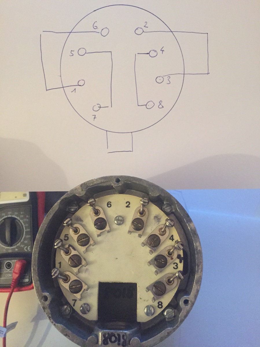

Peter schrieb: > Wie erkennt man welche Kabel zu welchen Kabeln gehören? So das hab ich jetzt. 6 und 1 5 und 7 2 und 3 4 und 8 Jeweils Durch gepiepst und widerstand gemessen. Peter schrieb: > Wie erkennt man welche Spulen zusammengehören? Ich glaube das hab ich auch... 1 mit 2 (I) 6 mit 3 (II) Der Motor lässt sich leicht drehen, 7 mit 4 (III) 5 mit 8 (IV) Der Motor lässt sich immer noch leicht drehen So. Wenn ich jetzt III und IV miteinander verbinde, I und II miteinander verbinde, ich den Motor drehe fühlt es sich geschmeidig an, schön "rund". Andere Kombinationen mit den kabeln führt zu harter schrittweiser bewegung.

So ich melde mich jetzt zurück. Gestern hab ich durch einfaches Messen und Drehen des Motors herausgefunden welcher Anschluss zu wem gehört. Dann die Erkenntnis gemacht das es genau so aussieht wie auf Seite 8: http://mcsupplyco.com/uploads/images/drawings/pdf1/d3-d6.pdf Heute um 20:30 Uhr Angeschlossen bei 1.4A und er drehte mit eigentlich nicht erwarteten Drehmoment, so dass ich einen Freudensprung machte!!! Der Test ging mit 5A weiter und er Erstaunte mich, welch Kraft er dabei entwickelt! Jetzt bin ich SEHR froh darüber das ich die beiden Motoren für so wenig Geld ersteigerte! Der Vorbesitzer hat sie falsch verkabelt, deswegen wollte er sie scheinbar nicht mehr...(andere Geschichte) Jetzt stellt sich die Frage ob diese Endstufe den Motor die nötige Energie liefern kann...http://benezan-electronics.de/manuals/Beast1D-Installation.pdf Danke Leute das ihr mir Weitergeholfen habt! eProfi schrieb: > Ob der Motor für diese Anwendung besser seriell (langsam mit viel > Drehmoment) oder parallel (schnell mit weniger Drehmoment) Muss ich bei der oben genannten Endstufe etwas beachten? Netzteilmäßig bzw Ampere einstellungen?
