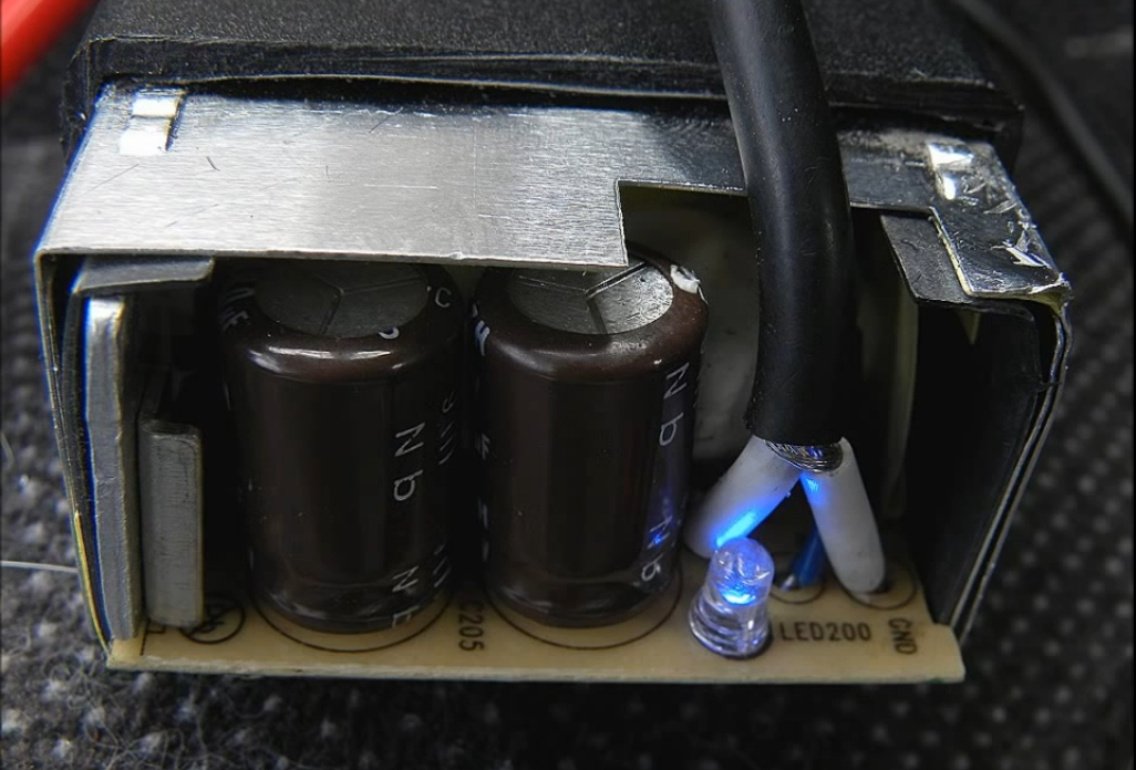

#4022748
Ich hatte letztlich eines von den ultraflachen Dell Netzteilen (von der
Latitude E6400er Serie müsste es gewesen sein) zerlegt... auch übelst
schwer aufzubekommen und dann alles mit so einer ekligen weißen Masse
vergossen.

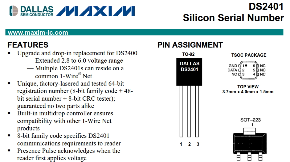

Gast #4022855
Markus M. schrieb:
> Kann man den Dallas-Chip auch einzeln mit einem Fremdnetzteil nutzen,
> also würde es Sinn machen den noch zu retten aus so einem Netzteil?
Ja!
Der Chip sieht aus wie ein BC546 - also TO-92-Gehaeuse.
Hat 3 Anbschluesse - einer davon ist unbelegt,ein anderer geht an Masse
und der dritte geht an den mittleren Pin.Eventuell ist an dem noch ein
Widerstand ,der an Plus geht, angeschlossen. Wenn dem so ist diesen
Widerstand wiederverwenden oder andersweitig besorgen.

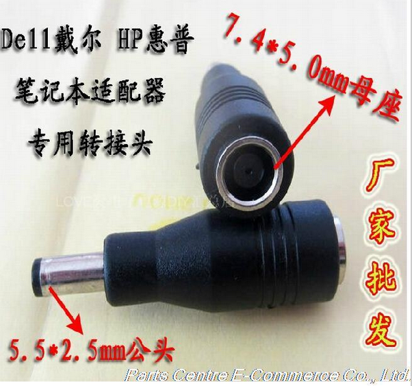

OP #4023203
Also der Mittelpin ist für mich unwichtig, weil ich ja kein Notebook
laden will.
Ich möchte den Stecker auch nicht abschneiden, da das Netzteil
vielleicht ja doch mal wieder an ein Notebook wandert.
Meint ihr so etwas könnte gehen?:
http://www.aliexpress.com/item/2pcs-lot-DC-Power-Jack-Connector-Socket-for-Dell-XPS-M170-M1210-M2010-E6400-E5400/2052852095.html
Ist aber auch leider nur als Printbuchse. Und relativ teuer sind die ja
auch noch.
Habe ein Bild bei aliexpress gefunden, leider kann man nur 10 Stück
bestellen. So etwas wäre ideal.

#4023521
Matthias Sch. schrieb:
>> auch übelst
>> vergossen.
> So ein Netzteil hatte ich auch neulich aufm Tisch. Ich gebe zwar sonst
> nicht so leicht auf, aber das Ding habe ich sofort entsorgt - eine
> einzige Frechheit ist das.
Die Silikonvergussmasse dient nicht dazu dich zu ärgern. Sie verleiht
THT-Bauteilen Stabilität, so dass deren Lötstellen nicht durch Stöße und
Vibrationen "kalt" werden. Drosseln, Mosfets mit Kühlkörper und
dergleichen mehr sind nämlich auch noch sehr kopflastig. Das macht auch
Sinn, denn ein Netzteil für ein tragbares Gerät, wie z.B. eines Laptops
oder einer Wechselplatte wird nun mal ab und zu herum getragen.
