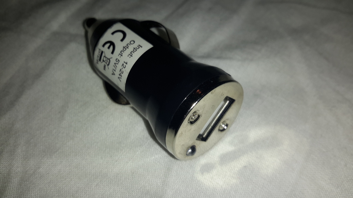

Ich besitze ein altes Solarmodul von einer Teichpumpe mit diesen
Spezifikationen: 14 watt, 16 volt und 0,87 A.
Hiermit möchte ich ein Solarladegerät für mein Smartphone bauen. Am
besten ohne Akku als Zwischenspeicher.
Ist es möglich das Modul an einen USB KFZ Adapter anzuschließen? Brauche
ich dafür noch eine Diode um zu verhindern, dass bei wenig Sonne der
Strom ins Modul zurück fliesst?
Oder funktioniert das ganze nur mit Ladegerät und Akku?
Ich hoffe ihr könnt mir hiermit weiterhelfen.
Danke schonmal.
Lutz
Gast #4022286
Ja. Polarität beachten. Minus ist außen.
Versuche es erstmal ohne Diode mit zwischengeschaltetem Strommesser. Die
Diode könnte auch schon im Handy eigebaut sein.
