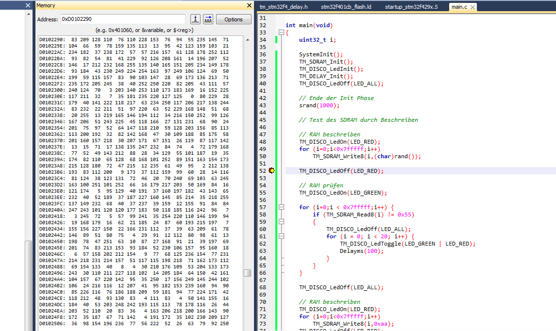

von Christian J. (Gast)
Ich schiebs nochmal hoch. Dass es kompilierte heisst ja noch nichts.
Ist es überhaupt möglich das SDRAM in einer Section zu verwenden? Denn
diese Zuweisung spielt sich bereits beim Kompilieren ab, bevor das SDRAM
überhaupt da ist, denn dieses wird erst im Hauptprogramm durch den
Memory Controller in seiner Geometrie initialisiert und mit einem Takt
versorgt. Nun haben Compiler aber auch Initsequenzen, wo sie statische
Variablen aus dem ROM ins Ram kopieren im Startup Code usw.
Jedenfalls ist es bei mir nicht möglich sich den Inhalt des SDRAM im
Debugger anzeigen zu lassen, da steht nur wirres Zeugs drin.
Einschrieben von Vars geht aber und sie werden auch korrekt gelesen.
Wie steht es aber nun zb mit der verwendung als Stack? Oder Heap?

von Jens (Gast)
Was sollte der Verwendung entgegen stehen?
Jeder PC arbeitet mit dynamischen Speicher.
Du mußt nur sicherstellen, das der Speicher vor Verwendung richitg
initialisiert wird. Das da an Anfang wirres Zeug drin steht, ist völlig
normal. Nicht umsonst wir bei C die .bss-Sektion erstmal mit '0'
gefüllt.
Jens
Jens schrieb:
> Alles richtig. Deshalb muß die SDRAM-Initialisierung mit in den
> Startup-Code und zwar logischerweise vor dem Kopieren der Variablen.
Schonmal gesehen wie der Memory Controller in C behandelt wird? 10.000
kryptische Einstellungen? Ich werde den nicht ernsthaft in ARM Assembler
schreiben, da ich davon keine Ahnung habe (und nicht haben will).
Aber scheinbar ist das der einzige Weg .... oder man verwendet die
Section wirklich nur nach dem Init() lokal und nicht als globale
Variable. Ich werde mal ausprobieren wie es mit dem Heap ausschaut ob
man den dorthin bugsieren kann.
Danke!
Hi Uwe,
nach ein wenig rumbasteln ist jetzt klar, dass es funktioniert, wenn man
Sections definiert und in Main dann den Init setzt. Das SDRAM ist nur
laaaaaangsam, 8Mb vollzukritzeln dauert schon ein paar Sekunden. Aber
was macht das schon wenn man volle 8MB an einen uC hat! Das ist wie
Weihnachten.
Wenn ich so dran denke, dass ich vor 4 Wochen noch von Nix ne Ahnung
hatte bei dem Board :-) und jetzt steht schon eine UART mit Terminal für
Ausgabe, ein Ringpuffer, ein fertiges Template für EmBlocks....
Emblocks ist echt klasse, komme ich 10mal besser mit klar als mit
CooCoxKrampf.  Für das das Debuggen im RAM zur Schonung des Flash auch
ein Setup gebaut und nur noch 1 Mausklick dafür.
Ich habe die Libs von Majerle genommen (bitte nicht böse sein :-), der
füllt auch nur die Structs und ruft Init dann auf und die wiederum rufen
Uwe B. schrieb:
> also die komplette Funktion "void SystemInit_ExtMemCtl(void)"
> durch die von Clive ersetzen
Habs mir grad mal von zu hause aufs Handy geladen. Fragt sich nur ob
diese Funktion explizit aufgerufen werden muss, zb aus dem Startup Code
oder ob sie durch geheime Mechanismen schon aufgerufen wird.
Was ich etwas vermisse ist ein ausführliches Map File. In dem vom GCC
steht viel drin aber das vom SDCC ist deutlich übersichtlicher.
Ich melde es später mal nach dem Sport was draus geworden ist.....
PS:
Es funktioniert nicht mit der clive1 Routine. Durchlaufen wird alles
aber beim ersten Zugriff auf das SDRAM klebt er im Exception Handler
drin.... erst der ausdrückliche Aufruf von TM_Init_SDRAM() lässt es
laufen.
edit 10 Minuten später: geht doch, Fehler beim Copy & Paste.
