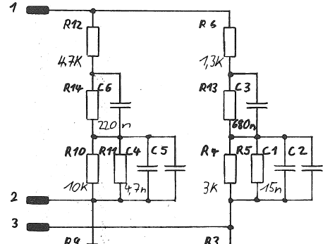

Kann mir jemand sagen, wo ich Kondensatoren mit folgenden Daten finde?
- 680nF
- 2,5% Tolleranz
- 160VAC
ich weiß nicht was ich falsch mache, aber irgendwie finde ich keinen
Lieferanten der Kondensatoren mit diesen Werten liefert. Die
Kondensatoren sind aus einem Entzerrungsnetzwerk.

Na, dann zeig uns doch mal einen Schaltplan von deinem
Entzerrungsnetzwerk...
von Klausi (Gast)
Bitteschön

>Bitteschön
Dann ist die Anpassung keine gute Idee, weil sonst die anderen Bauteile
nicht stimmen. Es geht ja nicht nur darum, daß R13 und C3 das richtige
Verhältnis zueinander haben, sondern beispielsweise auch C3 zu C1//C2.

Kai Klaas schrieb:
>>Bitteschön
hm... da muss ich Dir zustimmen :-/
von Klausi (Gast)
da bleibt wohl nur noch die Idee mit dem Selektieren. Hätte nicht
gedacht das eine derartige Toleranzklasse so schwer zu beschaffen ist...

Apropos Schaltung ... die kennen wir immer noch nicht. Nur einen Auszug.
von michael_ (Gast)
Wenn ich mir in der Schaltung die Bauteilwerte ansehe, hab ich Zweifel
an der geforderten Toleranz. Ist es nur Bastel oder Ersatz, dann hilft
ausmessen oder kombinieren.
Soll es eine Serie werden, dann wird es teuer.
Welche Toleranz haben die Widerstände?

Welche Werte, Toleranz und Belastungsfähigkeit haben die umliegenden
anderen Bauteile, insbesondere der R13?
Darüber kannst die die Erfordernisse für C13 abschätzen.

Blatt. Ich glaube schon, daß die Widerstände in der Schaltung 1% oder
besser sind. Ganz einfach deswegen, weil engtolerierte Widerstände
wesentlich günstiger sind als engtolerierte Kondensatoren. Man würde
also nicht das Geld für 2.5% Kondensatoren aus dem Fenster werfen indem
man ihnen 10% Kohleschichtwiderstände zur Seite stellt.
Aber stimmt, für eine endgültige Beurteilung müßte der OP mal mit ein
paar Details rüberkommen. Und nicht nur einer Handskizze eines Auszugs
aus dem Schaltplan wo die Hälfte der Bauteilwerte fe lt.

Jetzt muss ich mich nochmal zurückmelden. Im Grunde kann ich Axel
zustimmen. Sicherlich kann man in viele Richtungen spekulieren (von
ausgedörrten Kondensatoren bis hin zur Röhrenschaltung und HiFi Freaks).
Fakt ist jedoch, dass der Hersteller sich etwas dabei gedacht hat,
derartige Toleranzen zu verbauen. Und ja, ich habe mir die Mühe gemacht
sämtliche Kondensatoren auszubauen und mit einem Fluke 289 zu
überprüfen. Resultat: Keiner der Rund 20 Kondensatoren fällt aus dem
Raster.
Vielleicht nochmal etwas zum Hintergrund: Ich möchte das Gerät auf eine
andere Entzerrungsnorm umbauen. Diese Norm wird mit Hilfe von
Steckkarten eingestellt. Da es diese Karten aber nicht mehr gibt, baue
ich sie mir selber (der Aufwand hält sich ja in Grenzen). Wie bereits
gesagt, konnte ich die Bauteile der verbauten Karten auf deren Toleranz
überprüfen und keines fiel aus dem Raster. Folglich möchte ich
logischerweise mit meinem Umbau ebenfalls mindestens so genau bleiben
wie es der Hersteller gemacht hat. Die verbauten Widerstände sind mit
einer Toleranz von 0,1% verbaut.
meiner Meinung nach waren weitere Infos nicht erforderlich, da es mir
lediglich darum ging, entsprechende Bauteile zu beschaffen. Mir war
bewusst, dass beim Preisgeben von mehreren Details letzen Endes mein
eingendliches Ziel in weitläufige und teilweise weniger hilfreiche
Diskusionen abschweift. Dies ließ sich dann anscheinend doch nicht ganz
vermeiden.
Um die Kiste nun rund zu machen. Ich habe mir nun 20x 680n, 5% bestellt
und werde diese selektieren. Wenn dies nicht zum geünschten Erfolg
führen sollte, dann kann ich ja immernoch auf die hier vorgestellten
Links zurückgreifen.
Ich bedanke mich bei allen ganz herzlich für die Mithilfe! :)
von michael_ (Gast)
Viel Glück damit. Aber ich denke, da brauchst du nicht viel ausmessen.
Die werden sich ganz sehr gleichen, wenn sie aus einer Charge kommen.
Besser wäre verschiedene Chargen und verschiedene Hersteller.

von Kai K. (klaas)
Bei einem RIAA-Filter sind nach eigener Erfahrung bereits 0,3dB hörbar.
Das sind 3,5% Gesamttoleranz. Die Wahl von engtolerierten Bauteilen auch
bei Hifi-Anwendungen macht also durchaus Sinn. Bei Meßgeräten erst
Recht.
von Kai K. (klaas)
>Könnte. Könnte aber auch ein Griff ins Klo sein.
Sehr unwahrscheinlich. So selektieren hat bei mir bis jetzt immer
funktioniert.
>Und den Rest schmeisst man weg?
Nee, werden geschrotet und kommen ins Müsli.
Man wird wohl damals Gleichlauf der Kanäle haben wollen und das ohne
extra Abgleich. Daher die hohen Anforderungen an die Toleranzen.
Da das Ohr den Phasenverlauf eher nicht wahrnimmt, kann man mit den (ja
immer in Serie oder parallel liegenden) Widerständen die
Kapazitätsabweichung der Kondis in begrenztem Maße ausgleichen, z.B. per
Poti.
