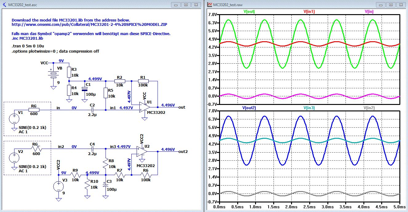

Hallo Michael,
als erstes lädst du die das Modell herunter. Das ist meistens eine
PSPICE Datei. Die dort verwendeten Elemente kennt LTspice praktisch
alle.
http://www.onsemi.com/pub/Collateral/MC33201-2-4%20SPICE%20MODEL.ZIP
In dem zip-file ist eine Datei MC33201.lib. Da steckt das Modell
(subcircuit) drin. Diese Datei enthält auch Kommentare die für die
Einbindung des Modells wichtig sind.
.SUBCKT ONSEMI_MC33201 1 2 3 4 5
*                      | | | | Output
*                      | | | Negative Supply
*                      | | Positive Supply
*                      | Inverting Input
*                      Non-inverting Input
* The following op-amps are covered by this model:
*      MC33201, MC33202, MC33204, NCV33202, NCV33204
Die Pinreihenfolge  "Non-inv. input, inv. input, .." stimmt mit der
"Netlist order" der Pins des Symbols "opmap2" von LTspice überein. Man
könnte somit direkt dieses Symbol "opamp2" nehmen. Im Schaltplan müsste
man dann das "opamp2" durch "ONSEMI_MC33201" ersetzen. Alternativ könnte
diese Zeile .SUBCKT ... ändern, damit der Name bequemer nur noch MC33202
heißt. Ich bin allerdings kein Fan von Änderungen im Modell.
Die ganz andere Lösung erfordert ein eigens Symbol. Dort kann man
MC33202 eintragen ohne die Modelldatei ändern zu müssen. Siehe mein
angehängter zip-File. (Da habe ich als Beispiel auch europäische Symbole
verwendet.)

hochgeladen habe. Lade den oben verlinkten zip-file herunter und
extrahiere die MC33201.lib. Die kopierst du dann in das Verzeichnis
deines Schaltplanes.

Generell kann man sehr viel mit dem Modell UniversalOpamp2 machen. Dort
kann man mit Rechtsklick auf das Symbol dessen Parameter einstellen. Ich
verwende sehr oft UniversalOpamp2 da man dort Bandbreite (GBW) und
Anstiegsgeschwindigkeit Slew (rate) einstellen kann.

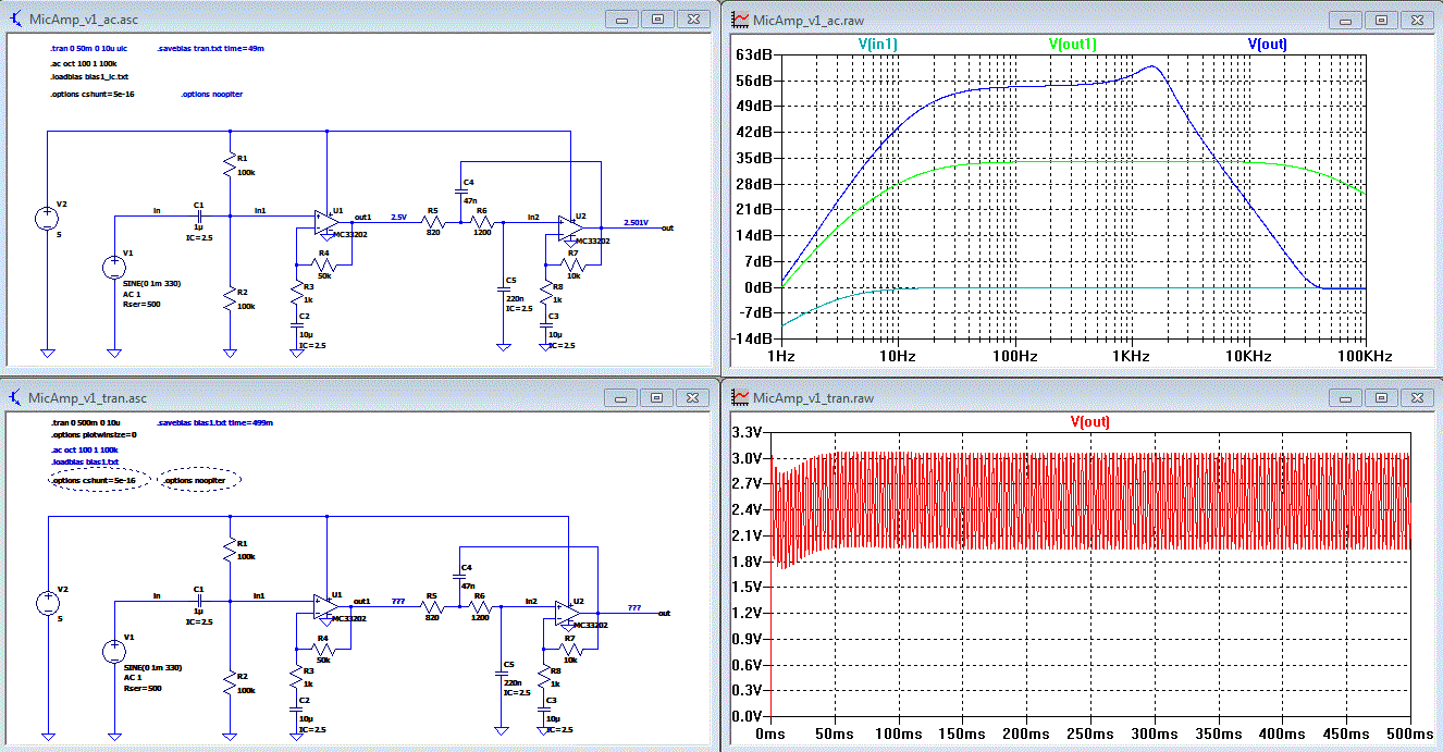

OP (Firma: Brainit GmbH) #4023413
Guten Morgen, und herzlichen Dank für die ausführliche Anleitung!
Hat anfangs problemlos geklappt, nur krieg ich beim Starten der
Simulation eine Fehlermeldung: "Time step too small; initial timepoint;
trouble with node u3:21"
Was kann da falsch sein?
Ich lad meine .asc gleich mit hoch.

#4023727
leider hat auch der Opamp einige table() Funktionen. Zwar nicht so viele
wie die Modelle von Microchip aber sie machen trotzdem jede Menge
Konvergenzprobleme.
Nach langem Suchen habe ich für .TRAN eine Lösung gefunden.
Mit der Lösung habe ich dann einen Arbeitspunkt-File mit .savebias
erzeugt den ich in der AC Analyse mit .loadbias einlese.
.savbias erzeugt .nodeset SPICE-Zeile. Das .nodeset muss man dann mit
einem Texteditor nach .ic umbenennen.
.nodeset V(in)=-3.314826191e-009 V(n001)=5 V(in1)=2.493423778
V(n003)=2.493472923 ....
.ic V(in)=-3.314826191e-009 V(n001)=5 V(in1)=2.493423778
Helmut
PS: In deinem MicAmp.asc sind die Eingänge falsch(vertauscht)
angeschlossen.

Warum hast du beim 2. Verstärker (aktiver Tiefpass) nur 2,5kHz
Bandbreite und das noch mit viel Überhöhung realisiert. Mit C=150nF
statt 220nF hättest du weniger Überhöhung. Siehe AC Analyse.

Der TP ist ein Anti-Aliasing-Filter, der bei 10kHz möglichst -48db haben
soll. Danach kommt aber sowieso noch ein Dezimationsfilter der alles ab
10kHz wegschneidet, der hat sowieso Passpand Ripple, der sich ein Stück
weit mit dem Ripple dieses Chebycheffs ausgleicht, aber ich muss den
Ripple später sowieso aus der FFT rausrechnen.
Aber der TP ist ohnehin erst ein erster grober Wurf, den ich mit der
Simulation prüfen und feinabstimmen wollte. Nachdem diese jetzt
funktioniert... :-)
Nachtrag: Noch eine Frage: Was hats denn mit dem "IC=2.5" auf sich, das
du zu einigen Kondensatoren hinzugefügt hast? Ich find nicht mal wo du
das eingegeben hast :-)
