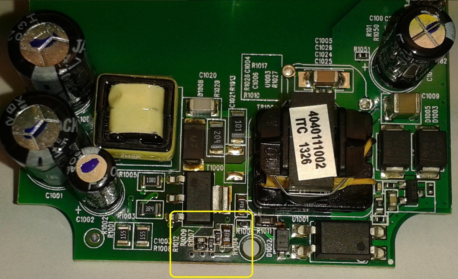

Hallo
gibt es bei AVM jetzt auch schon geplante Obsoleszenz ? nachdem mein
Repeater sang und klanglos seinen Betrieb eingestellt hat habe ich ihn
mal geöffnet. Zum Vorschein kam eine im Bereich des Schaltreglers durch
Hitzeentwicklung stark verfärbte Platine !
Jetzt suche ich einen Kaufbeleg / Quittung gegen Unkostenerstattung
( Kopie oder Scan ) da ich meine Quittung nicht wiederfinde !
AVM ist da (ohne Quittung) leider nicht kulant obwohl ich als Anwender
nicht mehr machen kann als das Ding in die Steckdose zu stecken !?

Gast #4023139
Pete K. schrieb:
> Vielleicht Überspannung z.B. durch Blitzschlag?
Blitzschlag sieht ganz anders aus, habe während meiner Tätigkeit als TK
Servicetechniker nach Gewittern div. kleine TK Anlagen einsammeln dürfen
Außerdem hätte es dann ja wohl auch noch andere Geräte "geflasht" !
Gast #4023156
Genau das gleiche NT wie in meinem WLAN Repeater, der ist auch
abgefackelt. Externe 12V eines alten Stecker SNTs haben ihn
wiederbelebt. Und meine FB7420 hat seit einigen Tagen einen
durchgerauchten DSL Chip (nein, kein Gewitter etc.)...die Qualität von
AVM scheint ja wirklich zu sinken in den letzten Jahren.
Klaus.
Gast #4026442
Hab mal den L6565D bestellt, den gibt es für 1,50€ beim blauen C,
(leider als SMD in der Filiale nicht verfügbar). vllt. habe ich ja Glück
und er funktioniert dann wieder !?
