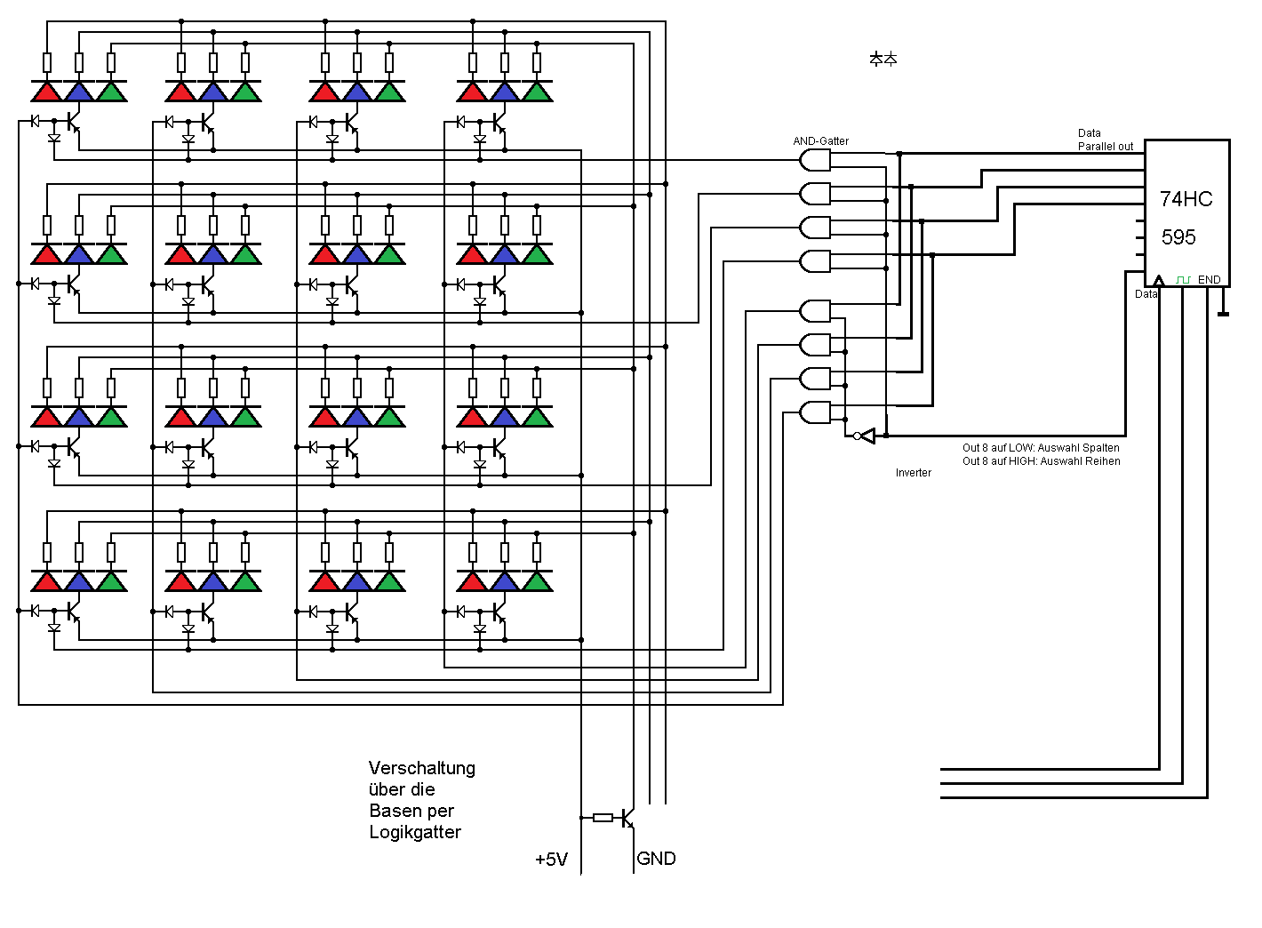

Ich habe mal eine frage zu der schaltung die ich entworfen habe. Man
kann über das schieberegister die zeilen und spalten einzeln ansteuern.
Nun habe ich um die richtigen widerstände zu kaufen messungen
durchgeführt, wobei ich auf ein problem gestoßen bin... Jedenfalls sieht
es so aus dass der strom wenn nur eine zeile/spalte in betrieb hat
deutlich häher ist als wenn halt alle in betrieb sind. Wenn nur eine in
betrieb ist messe ich 35mA wenn alle dann 20mA. Ich vermute das liegt an
dem BC337 Transistor mit dem man die farben schalten kannen. der
gesamtstrom wenn eine reihe leuchtet beträgt circa 80mA wenn alle
leuchten 320mA. Ist es normal das die abfallende spannung so schwankt
das der strom so schwankt?
Hat jemand vllt eine gute idee was man machen kann um das alles
konstanter hinzukriegen? Konstantstromquellen kommen nit in frage weil
ich würde diese leuchten gerne 10 mal aufbauen und da wären das dann 480
konstanttromquellen, also das wäre ziemlich teuer. Ne andere idee war
das ich einfach mehr transistoren benutze, also anstelle dem einen pro
farbe einfach vier stück...
Hat jemand vielleicht noch ne bessere idee um dieses problem zu beheben?

Wenn Du richtig vermutest, RB verringern ?
RB ungefähr (5V-0.7V) / (Imax/100)

Der basiswiderstand ist schon relativ gering, ich beutze bei 5V generell
1,3K Widerstände. Wenn man es ausrechnen würde würde man auf circa 1,4K
kommen, also durchgesteuert müsste der eig sein oder? Oder tritt dieses
verhalten im durchgesteuerten zustand nicht auf? Bei dem transistor
handelt es sich um einen BC337-40 (hat einen raltiv guten hfe) und vor
jeder led hadelt es sich um einen BC557C
von M. S. (ms111)
was mich halt extrem stört ist das sich der strom durch die einzelne LED
teilweise extrem verändert je nachdem wie viele LEDs hinter dem BC337 an
sind. und ich vermute das problem habe ich auch im durchgesteuerten
zustand. ich habe es jetzt mal mit 470 Ohm probiert das ergebnis sieht
nicht wirklich besser aus

Versuch's mal mit einem MOSFET, der hat keine Sättigungsspannung,
sondern Vds = Rds(on)*I.
Bei diesem wären es gerade mal 7mV @Vgs = 4.5V, Id = 320mA
http://www.irf.com/product-info/datasheets/data/irlml6244pbf.pdf
P.S: Den PNP würde ich noch ein paar Basiswiderstände spendieren.

Also ich würde den Basisstrom für zu niedrig halten.
Schau mal ins Datenblatt, bei 500 mA Kollektorstrom soll man schon 50 mA
in die Basis pumpen damit über Kollektor-Emitter nur max. 0.7 V abfallen
und jenseits von so 300 mA Kollektorstrom wirds auch langsam Essig mit
hfe...

Ich auch. Ich verstehe den Sinn der Schaltung nicht. Man kann entweder
alle LED einer Zeile oder alle LED einer Spalte anschalten. Wenn man
annimmt, daß das eine Matrix im herkömmlichen Sinn sein soll, wo man
jede einzelne LED ein- oder ausschalten kann, dann tut diese Schaltung
das nicht.
> Jedenfalls sieht
Ja, das ist wohl so. Auch bei einer richtig beschalteten Matrix sind die
Ströme veränderlich, je nachdem was die Matrix anzeigen soll.
Normal ist wenn über dem durchgeschalteten Schalttransistor immer die
gleiche, möglichst geringe Spannung abfällt. Der Gesamtstrom ist
natürlich immer noch variabel. Aber der Strom pro LED ist weitgehend
konstant. Wenn über dem Schalttransistor zuviel Spannung abfällt, dann
ist er entweder von den Daten her ungeeignet (er kann den Strom nicht)
oder er wird mit zu wenig Basisstrom betrieben.

Also es lag wohl daran das der BC 337 nicht durchgesteuert war. Ich hab
die ganze geschichte mal mit 150 ohm gemacht, da verringert sich die
problematik.
Doch das ist so gedacht das man spalten oder zeilen ansteuern kann :)
das hat schon seine richtigkeit :)

Sind Deine AND Gatter überhaupt in der Lage ordentlich zu schalten?
Das bezweifle ich.
von M. S. (ms111)
> Das bezweifle ich.
Wieso sollten sie nicht? die werden jedoch durch NAND ersetzt weil die
LEDs ja über PNP transistoren angesteuert werden. die ganze schaltung
wird ja mit 5V versorgt und daher sehe ich da eig kein problem
von Ulrich H. (lurchi)
Die Schaltung ist schon komisch, weil die UND Verknüpfung für die Matrix
noch einmal über die UND Gatter  Diode  Transistoren läuft. Das sieht
nach einem Versuch aus das als 3 x 4 x 4 zu verschalten, brauch aber
deshalb 16 Transistoren.
Normal sieht man die 16 RGB LED wie 48 LEDs nutzt dann etwa eine Matrix
mit z.B. 8 x 6 Leitungen. Dafür braucht man dann 6 Treiber, die jeweils
bis zu 8 LEDs versorgen können und 8 Treiber für je 1 LED. Wegen der
Widerstände auf der Kathodenseite (wenn die Fest oder schon bei den LEDs
integriert sind). wäre ggf. eine 12 x 4 Matix passender.
