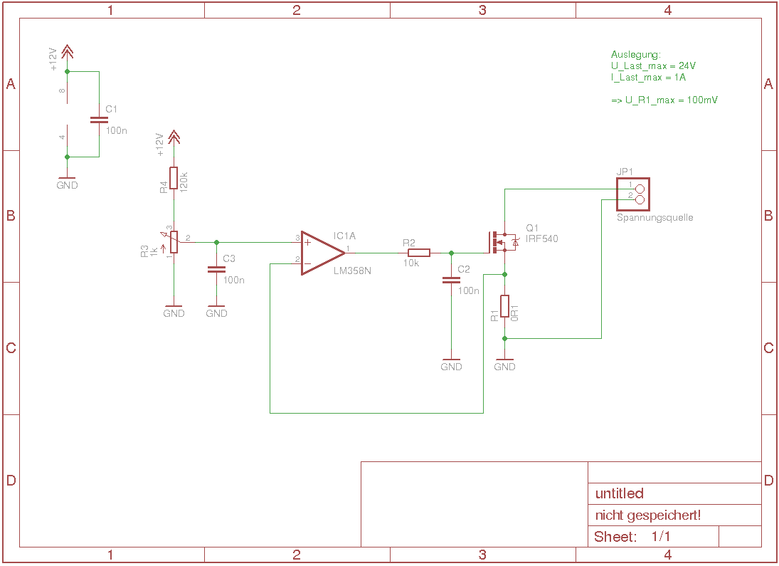

ich will mich nun endlich mal mit einer elektronischen Last
beschäftigen. Für die ersten Erfahrungen dachte ich an eine (meiner
Meinung nach) recht einfachen Schaltung.
Die Last soll fürs erste die folgenden Daten aufweisen:
- Maximale Lastspannung: 24 V
- Maximaler Laststrom:   1 A
- Regelung des Stroms
- Einstellung des Stroms mittels Poti
Im Anhang habe ich mal einen Schaltungsentwurf. Könnte mal jemand über
diesen sehen und grundsätzlich seine Meinung dazu äußern?
Vor allem in Bezug auf die Beschaltung des Reglers (OPs) bin ich noch
etwas unerfahren. Ist das RC-Glied zwischen OP und MOSFET in Ordnung
oder sollte man da was anders machen?
Danke
Gruss
PS: Ich weiss, dass ich mit dem Poti (1k) und dem Widerstand davor
(120k) nicht exakt auf 100mV Ausgangsspannung komme. Aber das kann
vernachlässigt werden.
Au weia.
Muss man wirklich alles selbst neu erfinden und dabei jeden möglichen
Fehler erst mal selbst machen ?
Kann man nicht bei vorhandenen Schaltungen abgucken ?
Dein C2 bremst (zusammen mit der Gaste-Kapazität) den Regler massiv aus,
der regelt, nichts tut sich, also regelt er mehr, dann kommt die
Reaktion mit voller übersteuerter Wucht und er muss zurückregeln, dau
bekommst wunderbare Schwingungen, du hast eine Oszillator gebaut.
Der Kondensator kommt woandershin um den Regler ZU DÄMPFEN damit ihn die
Gate-Kapazität nicht das oben beschriebenen verhalten bringt. Die Werte
muss man an die verwendeten Bauteile anpassen, wenn man optimal regeln
will.
  +-------------------+--o Last
  R1                  |
Poti----|+\           |
  |     |  >--+--R2--|I PowerMOSFET
  |  +--|-/   |       |S  auf KK
  |  |        Cx      |
  |  +--------+--Rx---+
  |                 Shunt

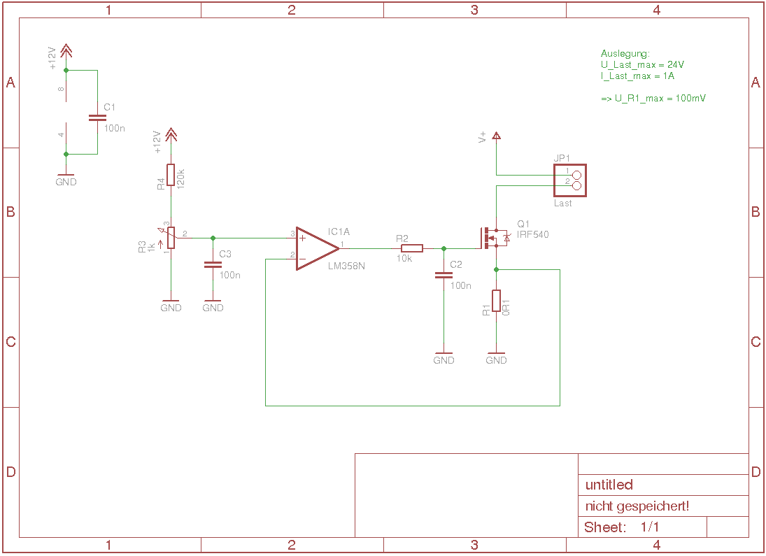

von Matt B. (mattb)
@thomas s: Das stimmt allerdings...
Hier der korrigierte Schaltplan

Das Kondensator-Dillemata ist aber immer noch drin.
von Matt B. (mattb)
Michael Köhler schrieb:
Ja, hier nochmal ein Update.
Kann mir jemand grobe Werte für C2 und R5 nennen?
von M. K. (sylaina)
Hab ähnliches in meinem Labornetzteil drin (Strombegrenzung). Das
R5-Äquivalent ist bei mit 100k groß, der Kondensator ist bei 2.2 pF wenn
ich mich recht entsinne. Am besten wäre es, du probierst es mal aus was
bei dir eine gute Kombination ist.

Achja, da fällt mir noch was ein. Der IRF540 ist nicht ganz so toll für
linearen Betrieb meine ich in Erinnerung zu haben. Wenn es geht nehme
ich zum Leistung verbraten immer NPN-Transistoren (2N3055 z.B.) oder
Darlingtons (z.B. TIP120, der mimt auch die Leistungsendstufe meines
Netzteils).
Wie auch immer du es lösen magst, denke dran den Transistor auf einen
sehr guten Kühlkörper zu setzen, vielleicht ein ausrangierter
CPU-Kühler. Sonst glüht dir der Transistor schneller durch als du gucken
kannst.
von Axel S. (a-za-z0-9)
Das wird nicht reichen. Die Schaltung ist immer noch Murks.
R2 ist viel zu groß. 10 Ohm würden eher passen als 10K.
0.1R für R1 bedeuten auch nur 0.1V beim Maximalstrom. Wenn du 100mA
einstellen willst, sind es nur noch 10mV. Auf die sich Rauschen,
Offset-Spannung des OPV, Wackler am Poti-Schleifer etc. drauf addieren.
Wenn es möglich ist, solltest du R1 wenigstens 0.47R oder besser 1R groß
machen.
R5 würde ich nicht größer als 1K wählen. Auf jeden Fall sollte der
Widerstand, den die OPV-Eingänge nach GND sehen ca. gleich sein, weil
sich nur dann die Eingangsbiasströme kompensieren.
C2 muß man ausprobieren: die Spannungsquelle periodisch zuschalten und
mit einem Oszi die Spannung über R1 ansehen. Wenn es Überschwinger gibt,
ist C2 zu klein. Wenn die Flanken rund sind, ist C2 zu groß. Irgendwas
zwischen 10pF und 1nF sollte passen.

von Ulrich H. (lurchi)
R2 sollte kleiner - für die üblichen OPs sollten es aber nicht weniger
als etwa 50-100 Ohm sein.
R5 und C2 sollten eine längere Zeitkonstante von mehr als R mal
Gatekapazität ergeben.
