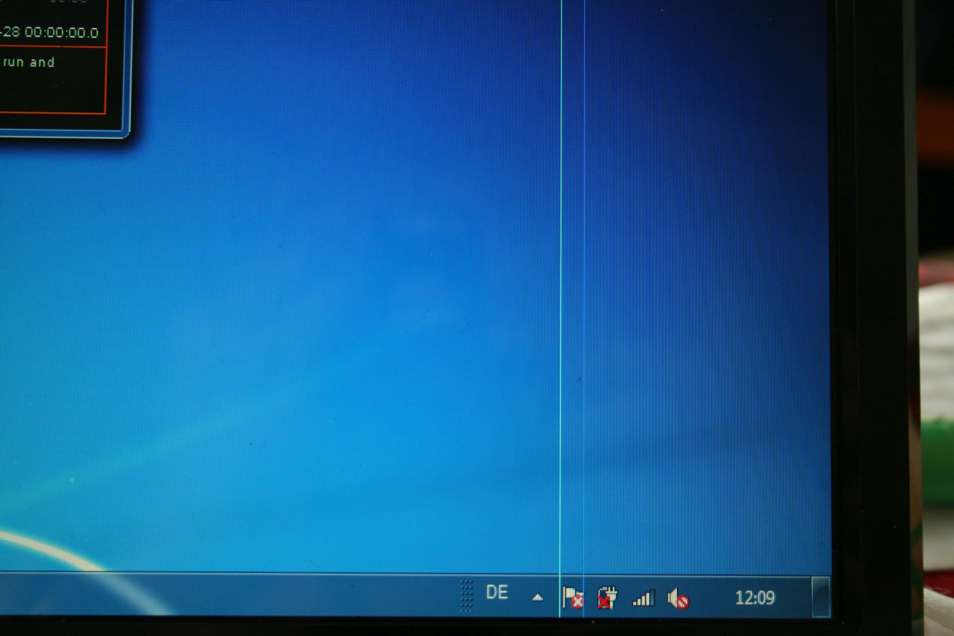

Moin, moin, wie das angehängte Bild zeigt, habe ich seit neuestem permanent auf der rechten Displayseite zwei Linien (weiss und blau), die dort eigentlich nicht hingehören. Kann man vermuten, auf welche Ursache diese Streifen hindeuten? Hoffentlich bedeutet das nicht einen neuen Läppi? :-(( Achso: Dieser Laptop ist ein Toshiba L670D, ca. vier Jahre alt. Ich danke für eure Meinung, Frank

Sieht aber kleider stark nach Grafikkarten Hardwareproblem aus... Das Softwarefehler sowas nach diversen Restarts an den gleichen Stellen reproduzieren ist sehr unwahrscheinlich
Ja, Soft kann es nicht sein. Die Streifen sind schon beim Einschalten und beim Booten zu sehen, leider...
Frank N. Stein schrieb: > Ja, Soft kann es nicht sein. Die Streifen sind schon beim Einschalten > und beim Booten zu sehen, leider... Graka Lüfter mal putzen, ggfalls Wärmeleitpaste erneuern ?
Dennis S. schrieb: > Graka Lüfter mal putzen, ggfalls Wärmeleitpaste erneuern ? Schwachsinn!
Ja, kann ich machen. Nur ist der Effekt gleich beim Einschalten da, also wenn der Läppi noch kalt ist.
Frank N. Stein schrieb: > Die Streifen sind schon beim Einschalten > und beim Booten zu sehen, leider... Hardwarefehler im Display.

Hi. Sieht nach den Verbindungen zwischen LCD und LCD-Treibern aus. Ändern sich die Streifen, wenn du oben oder unten am Bildschirm rumdrückst?
Ist da noch garantie drauf? Dann daten sichern und um umtauschen! Andernfalls mal vorsichtig aufschrauben, fotos machen wo welches kabel/schraube hinmuss, entstauben, bildschirmkabel gegebenenfalls ersetzen. Auch nach aufgebläten elkos und schlechten lötstellen suchen, und nach dem wieder zusammensetzen beten, dass der laptop noch läuft. Das ganze Programm eben, die erfolgsschosen sind aber gering.
Das ist ein Hardwaredefekt des TFT-Panels. Und zwar ist entweder je Spalte ein Ausgang des zugehörigen Spaltentreibers defekt, oder (und wahrscheinlicher) die Kontaktierung der Ausgänge der Spaltentreiber an die Kontakte des Displayglases ist defekt. Beides ist nur durch den Austausch des TFT-Panels wegzubekommen. Mit irgendwelchen Kondensatoren, dem eigentlichen Bildschirmkabel oder dem Rest der Notebook-Elektronik hat das nichts zu tun. Die Kontaktierung des Displayglases ist mit höherer Wahrscheinlichkeit die Fehlerursache, weil das eine Folge von mechanischem Stress sein kann. An das Displayglas sind feine Folienleiter mit Leiterbahnen im Display-Subpixelraster angeklebt; bei einem üblichen "Full-HD"-Display sind das knapp 6000 Kontakte auf der Breite des Displays. Bei der üblichen Einbaulage von Notebook-Displays erfolgt diese Kontaktierung an der Oberkante des Panels, die daher mechanisch sehr empfindlich ist. Beim Auf- und Zuklappen des Notebookdeckels kann sich das Display in sich selbst verwinden, das geschieht, wenn man den Deckel mit nur einer Hand zuklappt und dabei den Deckel nicht ganz mittig anfasst, oder aber, wenn durch Alterung die beiden Deckelscharniere unterschiedlich schwergängig geworden sind. Und diese Verwindung wiederum belastet die Klebestellen der Displaykontaktierung ... mit im schlimmsten Falle den hier auftretenden Auswirkungen. Ein Nachkleben ist praktisch ausgeschlossen (dazu müsste man neuen Leitkleber an die richtige Stelle bekommen, was bei einem Folienleiter mit mehreren hundert Kontakten nicht trivial sein dürfte); es gibt zwar anekdotische Berichte, wo Leute mit sehr vorsichtigem Erwärmen des Folienleiters Erfolg hatten, aber das ist ... dann schon ein großer Glücksfall.

Ich tippe auf das Display. Durch mechanische Belastung (Zu doll zugeklappt Katze drauf gesprungen...) Neues Display Ebay 221207401418 75€ Das gerät selber ist noch gut 200€ wert ob sich das also lohnt... Du köntest nach passenden Geräten mit anderen Defekten bei Ebay schauen. Oft findet man ähnliche Passende Geräte in denen das Display heile ist wesentlich günstiger wie ein neues Display. Zudem hast du dann ggf noch andere Ersatzteile wie Akku Netzteil Speicher für lau
So, nun bin ich wieder an den Rechner gekommen, die sonntäglichen Nachmittagspflichten sind vorbei. :) Ich danke sehr für eure hilfreichen Hinweise, besonders Rufus, der ausführlich und daher nachvollziehbar die Zusammenhänge erläuterte. Ich hatte zwar bisher den Displaydeckel immer recht vorsichtig zugeklappt und eine Katze gibts hier auch nicht, noch ist was anderes auf den Läppi gesprungen. :-)) Naja, die Linien stören zwar etwas, aber ich denke damit leben zu können. Sollten sich zukünftig aber mehr LCD-Kontakte lösen, dann wird wohl doch ein neues Display fällig, bzw. ein Schlachtgerät. Ich werde abwarten. Garantie ist natürlich nach ca. vier Jahren nicht mehr in Anspruch zu nehmen. Nochmals vielen Dank, nun weiss ich Bescheid. Tschüss Frank
