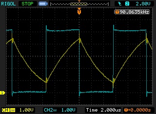

So habe ich mir das Oszilloskop zur Hilfe genommen. Auf der Taktleitung
(A5;PC5) waren nur 3 unregelmäßige Signale. Auf der Datenleitung
(A4;PC4) viel die Spannung langsam ab !?!. Ist da ein Tiefpass auf der
PC4 Leitung?

Da erwarte ich eine Rechteckspannung von ungefähr 100kHz, wie es bei I2C
nicht unüblich ist.
Auf PC5 ist das auch OK, aber PC4? Auf PC0 bis PC3 ist auch alles ok.
Im Bild ist CH1 der PC4 Pin und CH2 ist PC5.
Hat jemand ähnliche Erfahrung gemacht? Damit bekommt man doch nie ein
I2C hin, oder?

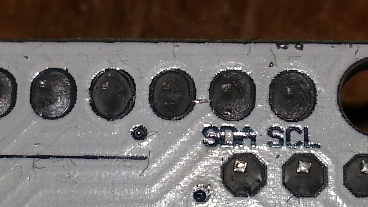

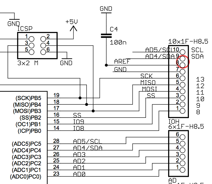

Hast Du für das Bild alle externen Anschlüsse vom Arduino getrennt?
Vielleicht ein Kurzschluss zwischen Pin 8 und Pin 9.
Sch.... JA. Ein Bild sagt mehr als 1000 Worte.

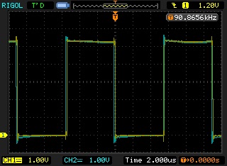

Kurz zwischen den Pins mit einem Schraubendreher gekratzt, und die Welt
ist in Ordnung (Bild 2).
