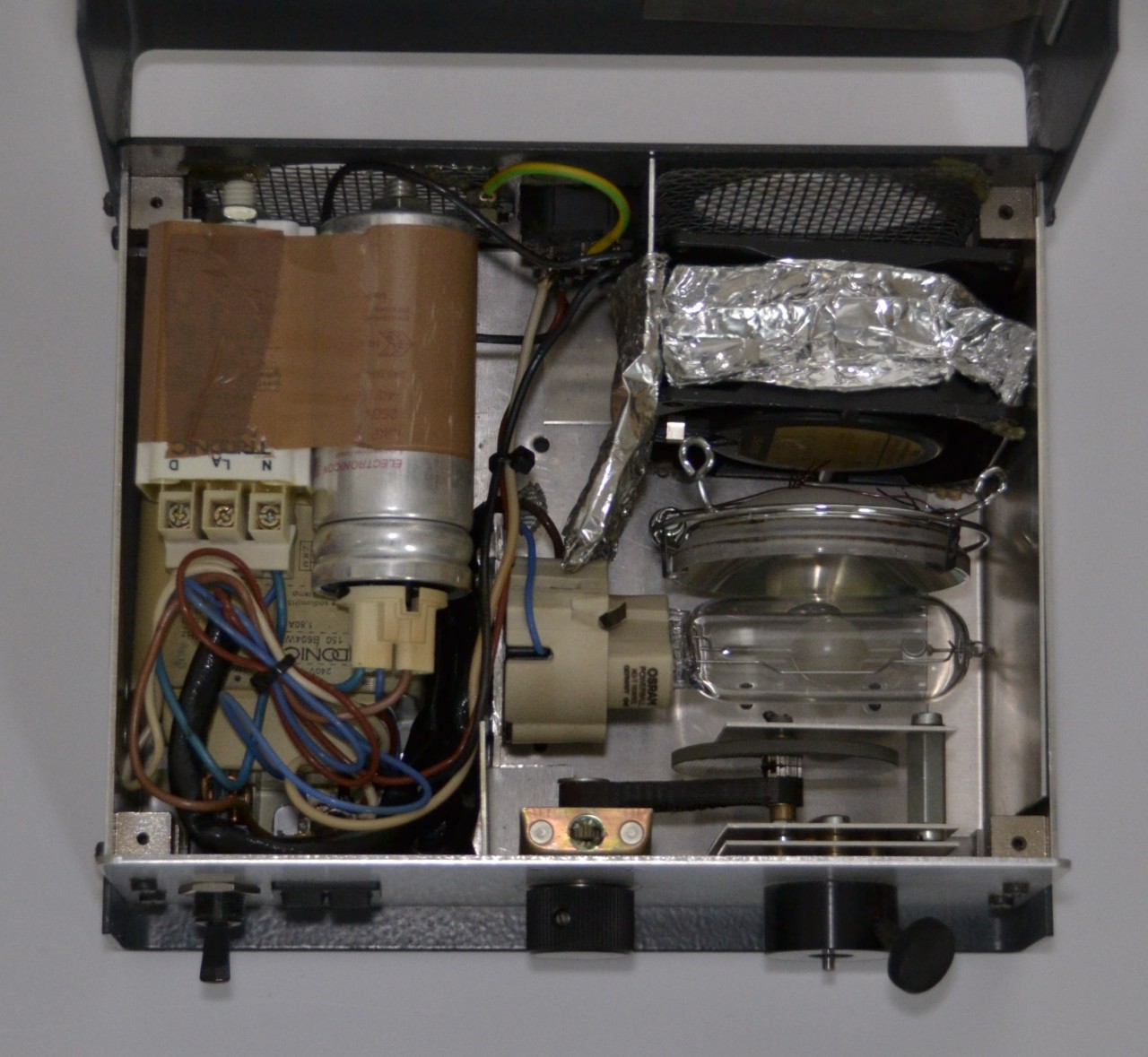

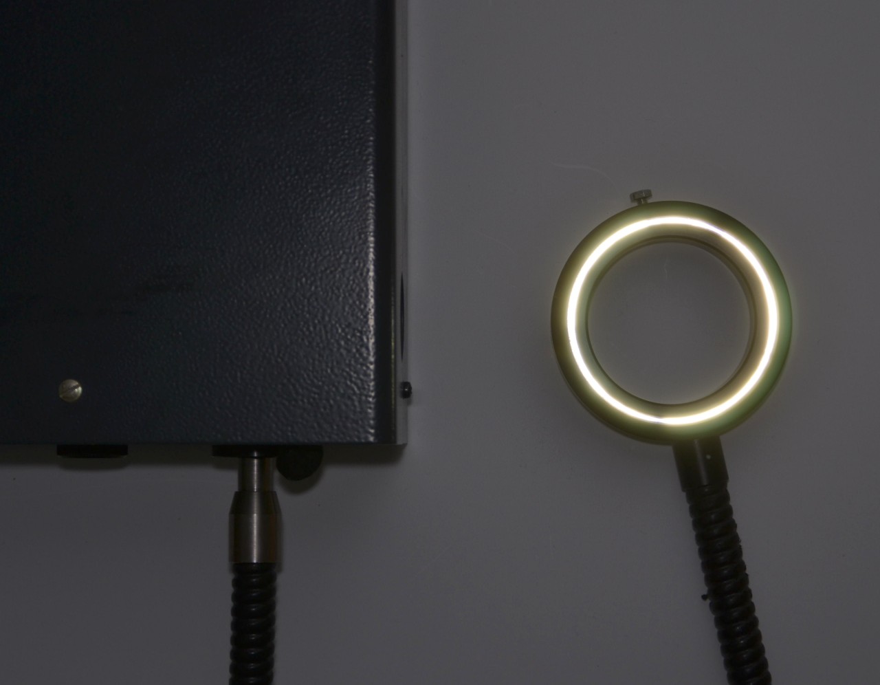

Verkaufe hier eine Kaltlichtqelle + Glasfaser Auskoppler.
Die Kaltlichtqelle wurde auf 150W HQL umgebaut. Wurde für ein
Auflichtmikroskop genutzt. Funktioniert siehe Bilder, sind sehr dunkel
da ich mit dem Gegenlicht Probleme hatte. Wollte jedoch das man Sicht
das der Auskoppler funktioniert. Verkaufe als Defekt, da nicht in
originalen Zustand.

Ganz einfach, weil zwei Kabelbinder passender Länge beim Umbau vll.
gerade nicht verfügbar waren?
Der TO weist direkt darauf hin, dass das Gerät verändert wurde und es
quasi als Ersatzteilspender für einen Bastelbetrag angeboten wird.
Entweder der Kondensator muß gehalten werden, dann ist Packetklebeband
das denkbar schlechteste dafür, es ist weder Temperatu-r noch
Langzeitstabil, der Kondensator fällt also über kurz oder lang ab. Zumal
die Drossel im Betrieb warm wird und sich der Kleber noch schneller
zersetzt.
Oder es hat keine Funktion, dann sollte es nicht da sein.
Und die Funkenstrecke mit der Alufolie an der Kaltgerätebuchse ist dann
auch normal.
Ich würde das als gefährlich verbastelt bezeichnen und die Ebay-Floskel
'Verkaufe als Defekt, da nicht in originalen Zustand.' schützt höchstens
vor schlechten Bewertungen und da es ja 'funktioniert' wird es kaum nur
als Ersatzteilspender gedacht sein.
Aber ich kann eh nichts damit anfangen.
