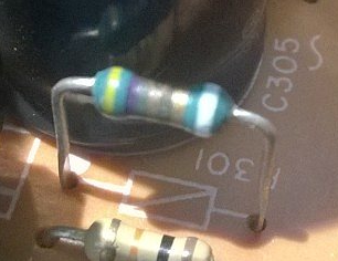

Hallo Elektronikfreunde,
kann mir jemand helfen und sagen um was für einen Widerstandsbauteil
(Bauart & Wert) es sich auf dem Foto handelt? Der Widerstand ist etwas
erhöht in einem Verstärker verbaut. Grundfarbe ist grün mit den Ringen
weiß, gold, gold, lila, gelb.
Das Schaltsymbol ist ein durchgestrichenes Rechteck. Handelt es sich
etwa um einen Varistor?
Danke für Eure Hilfe!

Danke für die schnelle Antwort.
Damit ich nicht ganz dumm sterbe:
- Der Wert ist 0,47 Ohm (+-5%)!?
- Handelt es sich bei dem "Sicherungswiderstand" um einen Standard
Metall-widerstand oder um eine spezielle Bauart?
- Gibt der weiße Ring den Hinweis auf einen "Sicherungswiderstand" oder
dient er nur generell dazu, einem die Zählrichtung zu zeigen?
