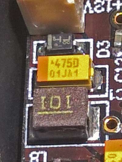

Moin aus Hamburg,
beim Absturz meines Copters hat ein Rotor an der Platinenkamera sauber 3
SMD Bauteile abgebrochen - Lötpads aber dran gelassen ;-) da ich diese
Kamera identisch noch an einem anderen Copter habe konnte ich ein Foto
der 3 Teile machen die fehlen. Leider kann ich diese nicht
identifizieren. Da die Kamera recht teuer ist, würde ich gerne versuchen
Sie wieder zu retten.
Würde mich freuen falls mich jemand bei der Detektivarbeit unterstützt
Danke!
Gast #4024109
Spule: 101 - 10 * 10^1 - 100µH.
Das Gemeine an Spulen ist aber, dass die Induktivität nicht die einzige
wichtige Kenngröße ist.
Kondensator: Tantal (gepolt, Pluspol links), 47 * 10^5 = 4,7µF
Spannung kann vielleicht jemand anders dekodieren, oder man misst sie an
der funktionierenden Kamera.
Diode: Tja, wer soll diese Hieroglyphen verstehen... man könnte die
Diode am funktionierenden Modul ausmessen, ob es eine Schottky oder eine
Normale ist (Multimeter mit Dioden-Messbereich). Dann kann man eine
Z-Diode aber immer noch nicht ausschließen.

Der "Gelbe" ist ein Tantal Kondensator, die Spule wird schwieriger,
ermittel die Abmaße vom Spule, dann versuche was ähnliches bei Farnell
zu finden und schließlich über die drei Buchstaben auf dem Gehäuse(IOI -
Herstellbezeichnung) kommst evtl auf den Wert. Das selbe Vorgehensweise
bei den anderen ;-)))

Hey das ist ja Klasse.
Tantal 475D = 20 V kommt auch hin mit dem Spannungsbereich der Kamera
... 12 V.
Die Spule 10µH ... Super ...
Die Diode hängt direkt hinter dem Pluspol der Spannungszuführung...
dient wahrscheinlich gegen Verpolung? Was wäre es dann für eine?

Diode:
Ist kaum zu identifizieren.
Bauform würde ich auf SOD123 schätzen
Tantal-Elko:
475 sind definitiv 4.700.000pF = 4,7µF !
Die Spannung wird durch den nachfolgenden Buchstaben definieret.
D = 20V kann gut sein - hab eben nichts zum Nachgucken hier.
Induktivität:
101 sind definitiv 100µH !
Wie schon oben gesagt: Durch möglichst baugleiches Teil mit 100µH
ersetzen.
