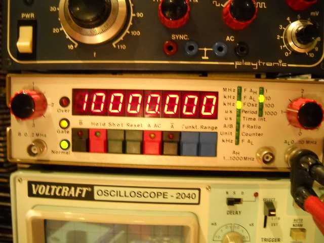

#4024148
Schenk dem Zähler erst einmal ein einfaches (Rechteck-)Signal und schau,
was er damit macht. (Den Generator dazu hast Du ja zumindest auf dem
Foto zur Verfügung.) Musst halt nur drauf achten, dass Du den Eingang
nicht zerstörst. Logiksignale mit 5V (TTL,CMOS-Logik) wird der Zähler
aber auf jeden Fall vertragen.
Dann mach Dir mal Gedanken, was der Zähler gerade anzeigt und ändre mit
den Tasten die Einstellung des Zählers. Dann wirst du sicher mit
trial-and-error drauf kommen, welche Einstellung Dir die Frequenzmessung
ermöglicht und welche Einstellung einen sinnnvollen Zahlenwert bringt.

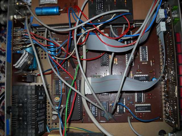

Gast #4024299
Hallo Zusammen,
herzlichen Dank für Eure zahlreichen Antworten !!
Aufgeschraubt hatte ich das Gerät schon: es ist nirgends
ein Hinweis drauf; allein die Platine ist schon selbstgemacht.
Siehe Bild

#4024304
U. M. schrieb:
>> Jürgen schrieb:
>> Es steht keinerlei Bezeichnung auf dem Gerät, das für mich irgendwelche
>> Rückschlüsse auf Typ oder Hersteller verweisen.
> tatsächlich? Ist auch nicht auf der Rückseite oder am Boden kein
> Hinweis.
Es ist ganz offensichtlich ein Eigenbau. Da kleben höchst selten
Typenschilder dran.

Gast #6197850
Hi zusammen,
der Zähler wird behandelt in der ELO Spezial 5 - Sonderheft Nr.71 - das
interessanteste aus der ELo 1980.
Der Chip (Zählerbaustein ist ein ICM7226 A von Intersil.
SG Roland

#7398599
Nach meinen Unterlagen SABA 8090K (1975) ist am PIN 3 vom MC1305P ein Signal von 25mvss und 19KHZ vorhanden.
Die 19 KHZ kann man mit einem FZ schon messen, weil das laut meinen Unterlagen ein Messpunkt ist. Allerdings hat mittlerweile fast jeder OSZI schon ein Voltmeter mit eingebaut-
Zum Messgerät: Es sieht so aus, dass der ICM 7216 B oder A verbaut worden ist. Mit einer entsprechenden Beschaltung kann man da locker 100MHZ (Datenblatt) messen.
Für Pegel > 5 Volt und Wechselspannung ist aber eine Vorsatzschaltung notwendig. Siehe Elektor:12/1987 Ab Seite 26-
Da geht noch mehr: Siehe ELV Die entsprechende Ausgabe habe ich vergessen
Es gab da mal ne Schaltung in der ELO . Wann: Auch das habe ich vergessen Ich habe z.b. den ICM 7226B mit zwei Vorsatzschaltungen (Wechselspannung bis ca. 12Volt) verbaut . Er geht immer noch.. FZ = Frequenzzähler
TI = Zeitintervall
RTO = Frequenzverhältnis An Eingang A muss die höhere Frequenz anliegen
T = Periodendauer Counter=Universalzähler Datenblätter sind noch im Netz vorhanden. z.b. Radio Museum: https://www.radiomuseum.org/tubes/tube_icm7226.html
https://pdf1.alldatasheet.com/datasheet-pdf/view/67459/INTERSIL/ICM7226.htm Normalerweise kann man testen,ob der Quarz auf 10MHZ schwingt oder nicht, wenn die passenden Schalter / Taster vorhanden sind.
