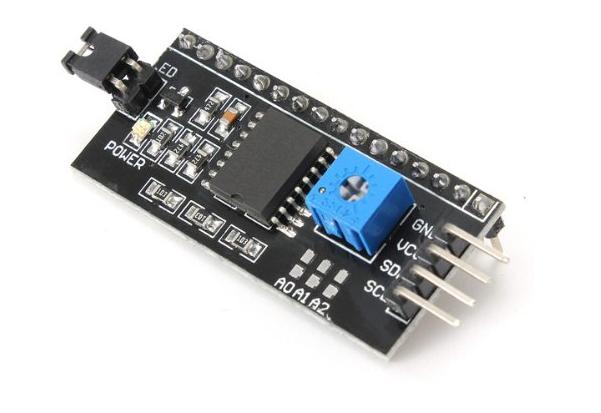

ich habe mir einige Module IIC/I2C/TWI/SP Serial Interface Module
1602LCD kommen lassen.
Stück für 1,40 €
nun möchte ich Adresse ändern.
Standardadresse 0x27
aus der Beschreibung :
I2C Address: 0x27 (I2C Address: 0X20~0X27 (the original address is
0X27,you can change it yourself)
auf der Platine gibt es 2 x 3 Lötpads A0 A1 A2 siehe Foto..
muss ich diese nun überbrücken und habe dann inklusive der
Standartadresse
4 verschiedene Adressen oder wie ist dies zu verstehen ?
vielen Dank
Stephan

@ S. M. (moench)
Ja.
>Standartadresse
8. Denn 2^3 = 8
Lötbrücke offen -> Pin wird über einen Pull-Up Widerstand auf HIGH
gezogen
Lötbrücke geschlossen -> Pin wird über die Lötbrücke auf LOW gezogen
Achtung! Je nach Software muss man entweder die 7 Bit Adresse
(0x20-0x27) oder die Adresse x2 (0x40-0x4E, R/W Bit = 0) angeben!
