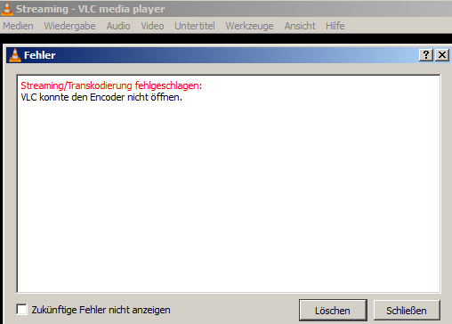

Ich möchte ein Video mit den Einstellungen
MP4-H264 mit AAC/M4A audio
convertieren. VLC kann das nicht mit Ton. Das Videomaterial ist dafür
perfekt. kann man den VLC Player mit diesem Encoder nachrüsten?
interessanterweise ist man sich in diesem Hause selbst untreu. AAC Audio
kann der Player nämlich abspielen. wieder so eine Freeware-Geschichte.
wer kann eine Empfehlung für ein brauchbares Progrmm geben?
Beim Convertierungs-Versuch mit VLC erscheint die Fehlermeldung
"kann Encoder nicht öffnen"
siehe angehängten screenshot
das ist so als ob der vorgesehen ist, aber nicht eingebaut wurde.

Lustig. Nach dem Problem hab ich vor ca 2 Wochen auch gesucht wie ein
blöder.
Da hab ich was gefunden. Der VLC-Player kann sehr wohl mit AAC Audio
umgehen.
http://www.vlc-forum.de/index.php/Thread/1064-Problem-mit-Transkodieren-zu-h-264-und-AAC-MPEG-TS/
da muss man "nur" ein paar Parameter ändern unter:
Einstellungen - Alle - Input/Codecs - Videocodecs - FFmpeg
Größe des Ratenkontroll-Puffers von 0 auf 1
Strikte Standardbefolgung von 0 auf -2
Ist nur dämlich, eine AudioEinstellung unter Video zu verbergen.

Es ist schon erstaulich, welchen Effekt zwei kleine Einstellungen haben.
Diese sind zwar nicht einfach zu finden, wenn sie aber eingestellt sind,
funktioniert die Sache mit dem Ton.
Bei mir waren diese Einstellungen zu finden unter
Werkzeuge -> Einstellungen [dann links unten nicht [Einfach], sondern
[Alle] wählen -> Eingang/Codec > Viedeocodecs > FFmpeg
und dann auf der rechten Seite die angesprochenen Punkte suchen und
einstellen. Und schon funktioniert das speichern mit dem AAC.
Besten Dank - wenn auch Jahre später noch sehr hilfreich
