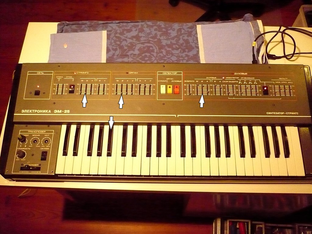

Hallo Zusammen,
ich würde gerne den Dauerton meines neu erworbenen Russischen
Analog-Synth (Elektronika EM-25) weg bekommen und bitte um Eure Hilfe
dazu.
Der Ton (erstes "b") ertönt als Sinuston sofort und gleichmäßig nach
Auswahl von einem der 3 Sound-Sections (Das sind die 3 bunten Knöpfe
i.d. Mitte).
Das Keyboard ist in einen linken und einen rechten Abschnitt unterteilt
und die Lautstärke lässt sich mittels 2",4",8",16" Schiebereglern
unabhängig einstellen.
Der Dauerton ist nur dann zu hören, wenn 8" und 4" vom linken Abschnitt
aufgedreht wird. (Siehe Pfeile a.d. Foto)

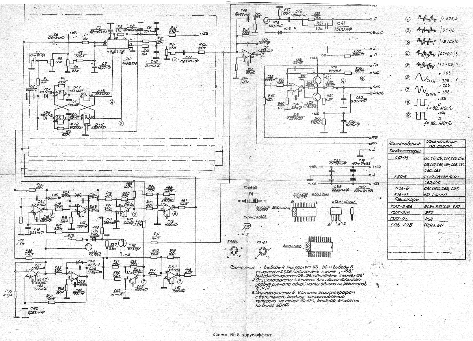

Über google bin ich auf Schaltbilder gekommen:
http://www.ruskeys.net/eng/pasp/electr25/pasp.php#ps
http://www.ruskeys.net/eng/base/electr25.php

Gast #4024578
> linken Abschnitt aufgedreht wird. (Siehe Pfeile a.d. Foto)
Hmm.
Deine verbale Beschreibung widerspricht aber den eingezeichneten
Pfeilen. Das Photo ist nicht so überragend scharf, aber soweit
ich erkenne, zeigen die Pfeile immer auf die Schieberegler für das
8-Fuß-Register.
Was stimmt nun? "8 Fuß und 4 Fuß" oder nur "8 Fuß"?

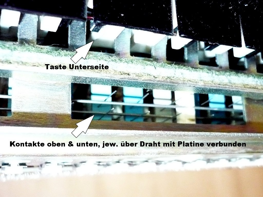

Jede Taste hat 2 Kontakte: Angeschlagene Taste: unterer Kontakt,
nichtangeschlagene Taste: oberer Kontakt. Unterhalb der Tasten verlaufen
2 Kontaktdrähte über das ges. Keyboard.

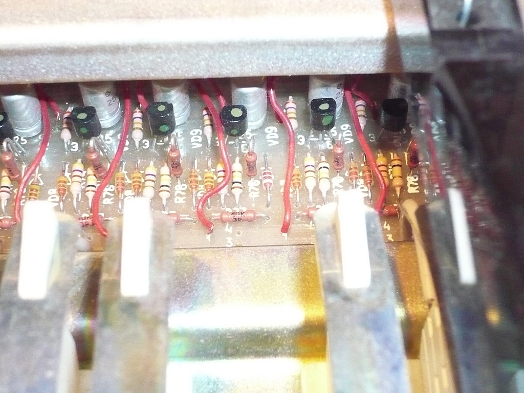

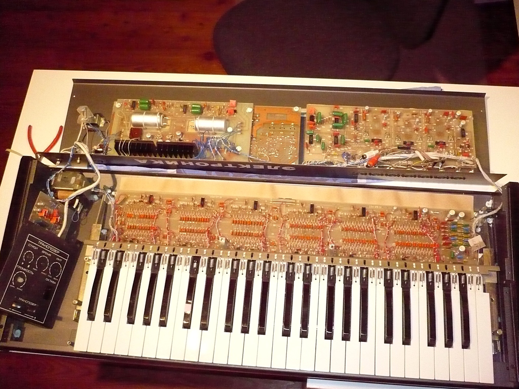

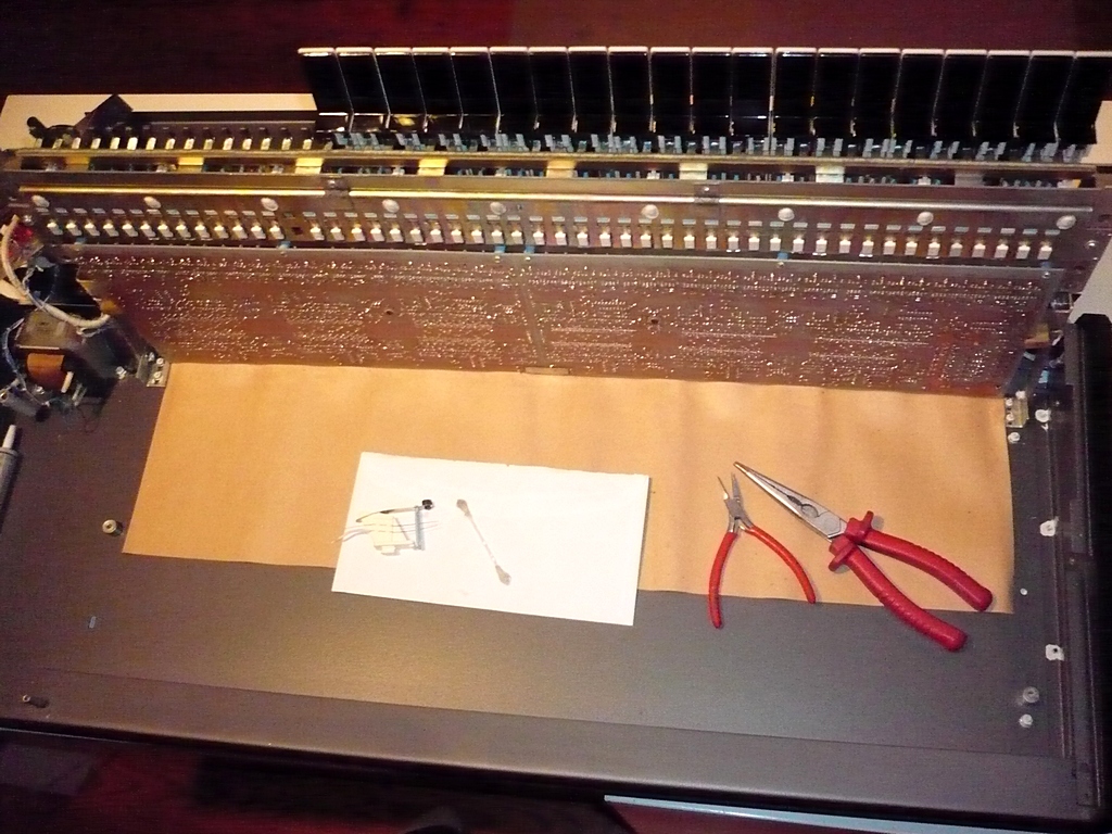

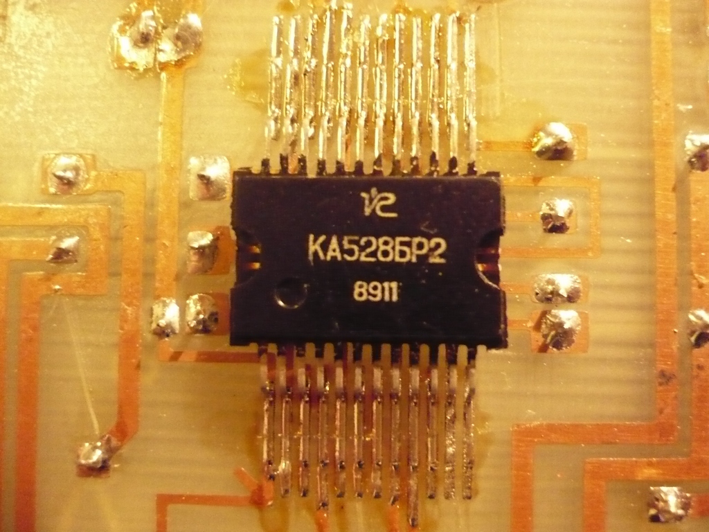

OP #4024954
Hier noch Fotos vom Innenleben. Zu sehen die beiden Platienen unter der
Tastatur, Einblick hinter eine einzelne Taste, 2 IC`s, wovon der eine
(K157Чд2) wohl einmal getauscht wurde.
Über Eure Mithilfe würde ich mich sehr freuen, ich möchte das Ding zum
laufen bringen!

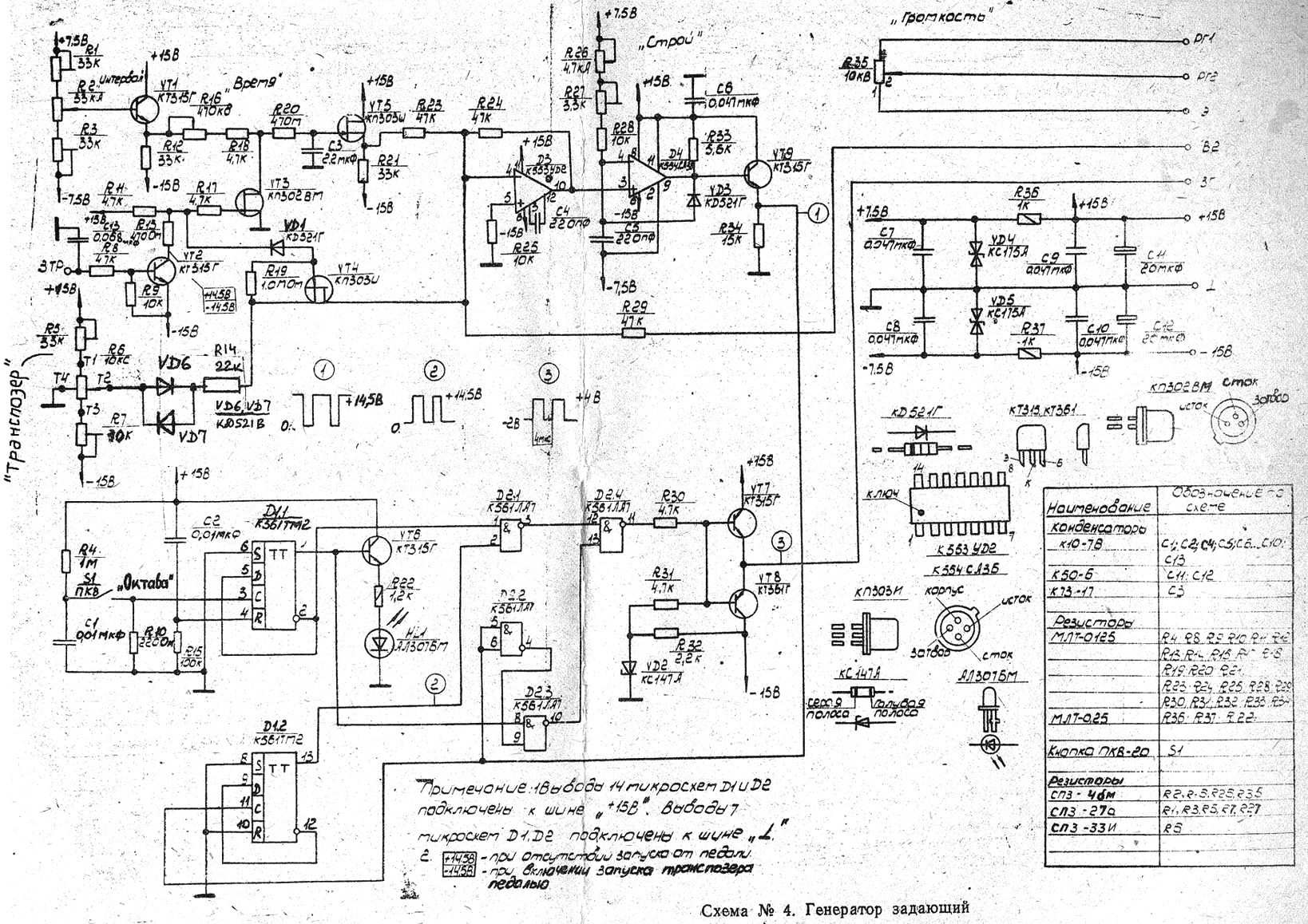

#4025236
Hi Olli,
schönes Teil - das müßte doch zum Laufen zu bringen sein.
So wie ich die Sache verstehe, sind da elektronische "Schalter" bzw.
eher einfachst-VCA. Einer pro Taste, der das Tonsignal auf die
Sammelschiene durchreicht. Und anscheinend ist der für die eine
"kaputte" Taste hinüber.
Dein Bild "em25x3.jpg" oben zeigt ein paar davon und die Schaltung ist
auf "ShemaF.jpg" links oben zu sehen. Für die kaputte Taste ist da der
Wurm drin. Zuerst mal solltest du prüfen, ob der Draht vom Tastenkontakt
zur Platine in Ordnung ist, dann die Lötstellen an diesem und den
umliegenden Bauteilen inspizieren und am besten gleich nachlöten.
Verdächtig sind auch die Widerstände und Dioden (KD521, kann man z.B.
mit 1N4148 ersetzen). Die Transistoren scheinen KT3102 zu sein (der Scan
ist grauslig zu lesen). Die wären durch BC547 zu ersetzen. Auch Elkos
sind da (20µF/16V). Die können inzwischen altersbedingt ausfallen.
Allerdings ist das beim beschriebenen Fehlerbild unwahrscheinlich.

Vielleicht liegt es ja am Foto... aber ist da eventuell eine Lötbrücke
zwischen Pin 1 & Pin 2 beim Foto em25x5 zu sehen... im Bild unten linke
Mitte zwischen den beiden Leiterbahnen zum IC KA528...?
Vielleicht täusche ich mich auch.

@Torsten K: Nein, das schaut nur auf dem Foto so aus.

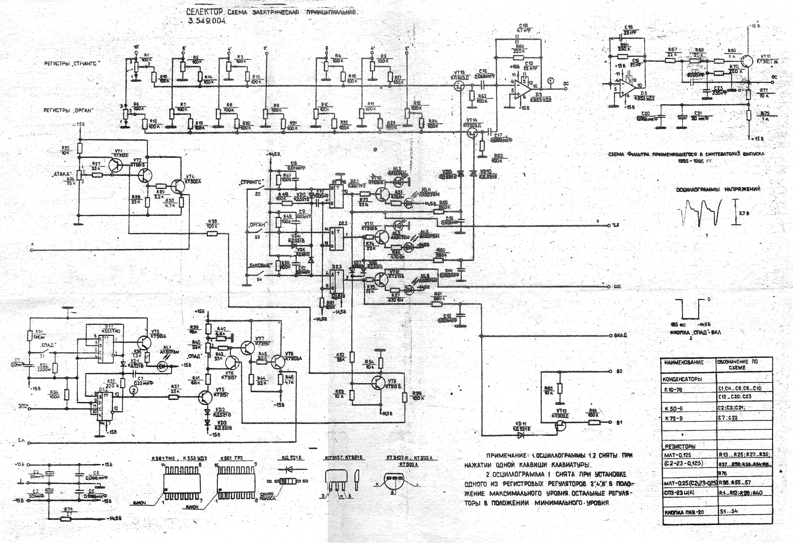

Leider ist ja kein Schaltplan vorhanden, aber der Fehler könnte im
VCA liegen, vielleicht gibt es ein Trimmpoti, um den Ton lautstärkemäßig
auf Null zu stellen oder ein Poti zur VCF-Einstellung.
Günstig wäre mal eine Übersetzung vom russ. zu deutsch. Allerdings
sollte
das ein technisches russ. sein...
Mani

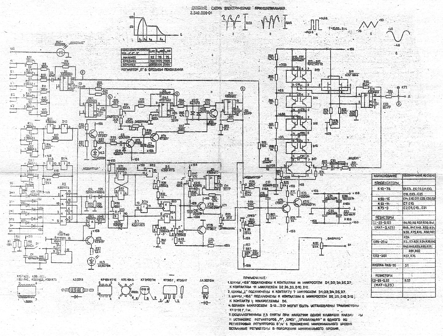

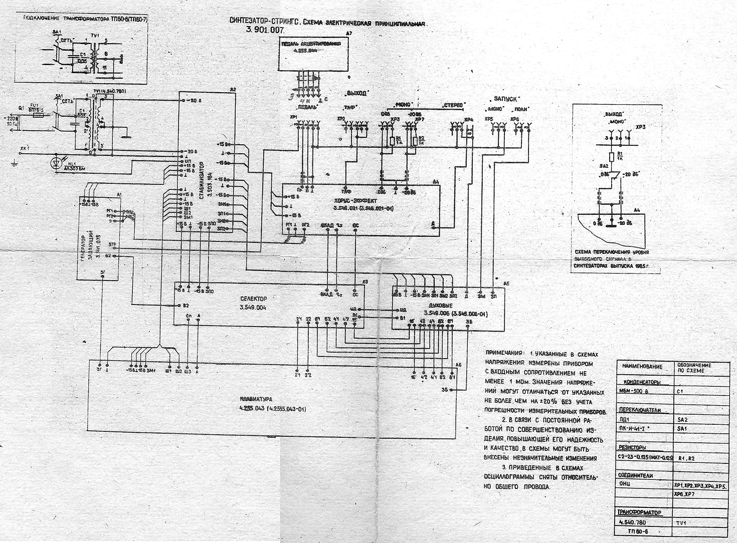

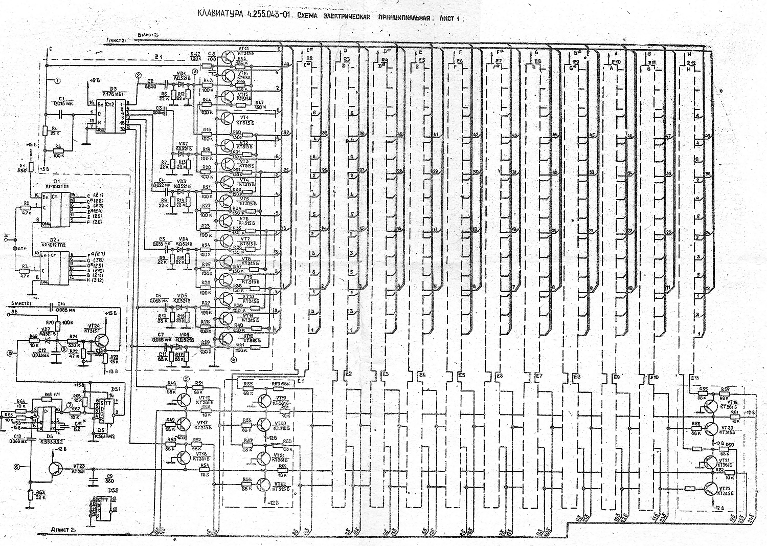

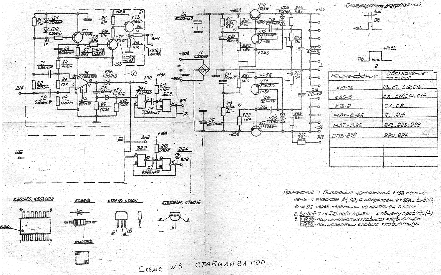

OP #4026457
Hier die Pläne dazu. Habe alle so gut wie es geht leserlich gemacht. In
Shema F ist der Anschluß an die Tasten zu sehen. Das Russisch lässt sich
mit OCR + Übersetzter leider nicht zufriedenstellend Übersetzten,
lediglich einzelne Wörter, wie "Hinweis" o.ä., die hier wohl nicht
weiterführen.
Wie beschrieben, der Dauerton ist nur über die linke Tastaturseite zu
hören (in Shema F ist auch die Trennung der Tastatur zu sehen). Selbst
bei entfernen aller Anschlüsse zur Taste ist der Ton zu hören.
Gast #4026731
> Zeigerinstrument
ist Murx und wird eher ewig dauern.
Mit dem Oszi gucken was am Ausgang anliegt, und dann der Reihe
nach an den Schaltstufen suchen, bis die passende gefunden ist.
Zur Not wenn wirklich kein Oszi vorhanden: Soundkarte-Oszi bemuehen.
Auf hinreichend grossen Widerstand vor dem Eingang achten!
Geht immer noch schneller als das Gep*p*l mit dem Zappelmax.
