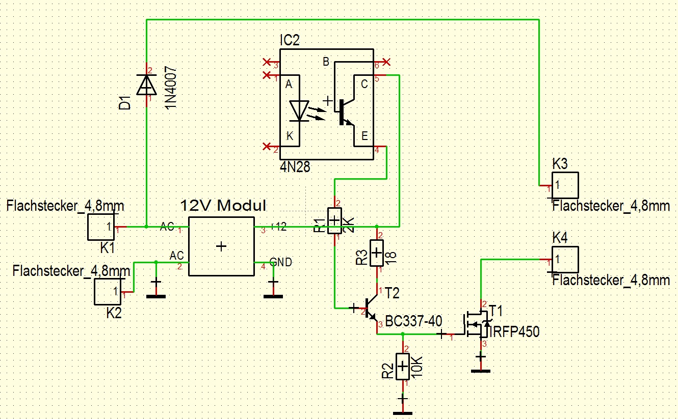

für einen Kleinleistungsdimmer (P<100W) möchte ich mit einem Mosfet nur
die positive Halbwelle steuern. Die negative Halbwelle brauche ich
nicht.
Folgende galvanisch getrennte Schaltung steht im Raum.
Gibt es an der Funktion größere Probleme? Das ist das erste Mal, dass
ich einen Mosfet benutze.
Grüße
> nicht.
Das mag aber der Stromanbieter nicht, wenn er jede negative Halbwelle
für sich behalten muss, da er keine Gleichstromtrafos hat.
Ein einzelner Dimmer dieser Art überhitzt zwar noch nicht deinen
Haustrafo, aber blöd ist es trotzdem. Nimm also den MOSFET (und die
Last, wenn sie Gleichstrom braucht, ansonsten konnt sie vor den
Gleichrichter) in einem Brückengleichrichter.
    +--Sicherung--+--|>|--+--+
    |          +--(--|>|--+ Last  +------|12V  |
    o          |  |          |    |      |     |
12V=..230V~    |  |          |   |< Opto |     |
    o          |  |          |    |E     |Modul|
    |          |  +--|<|--+  I|---+      |     |
    |          |          | E|    1k     |     |
    +----------+-----|<|--+--+----+------|0    |
