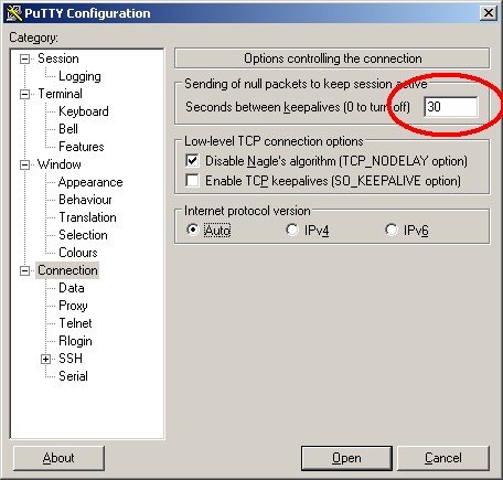

Putty: Connect zu Raspi bricht schnell ab
Gast #4024611
Hab hiern Win 8.1 + putty mit dem ich mich via ssh zu nem Raspi
verbinden möchte. Nach zwei, drei Minuten ist die Verbindung beendet.
Echt nervig. Mit meinem Linuxmint-Rechner kann ich tagelang eingeloggt
bleiben. Man hat das Gefühl, als ob eine Art Idle-Abfrage im Hintergrund
liefe die ohne Verkehr die Verbindung beendet... kann das sein? Hab in
der Richtung zum Einstellen aber nix gefunden. Oder bricht gar aus
irgendnem Grund der Raspi die Verbindung ab, etwa weil er im Hintergrund
unidentifizierbaren Müll bekommt
Irgendeine andere Idee?

Gast #4024958
@Autor: Stefan P. (form)
Mist, genau das was du in PuTTY-Keepalive.png gepostet hast, hab ich
gesucht - und übersehen.
Wlan ist nen Edimax, ich glaub von Reichelt. Danke für die Tips.

Schau mal auf diesen
  http://www.chiark.greenend.org.uk/~sgtatham/putty/faq.html#faq-timeout
und den darauf folgenden Eintrag.

Was ist so schwer daran, auf dem Raspi ein "top" aufzurufen, bevor man
was anderes macht? Alternativ kann man natürlich den Keepalive
einstellen, aber ich finde die Lösung mit "top" (oder "watch" oder
"while true; do echo -n '.'; done" oder... genau) irgendwie cooler.
