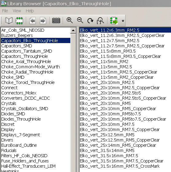

ich versuche grad mich mit Kicad anzufreunden. Ich habe eine  kleine
Schaltung für einen Attiny13 mit 7805 entworfen und habe bei der
Zuweisung der Footprints nur liegende Elkos gefunden. Irgendwo muss doch
bei den Footprints auch welche sein die für Elko's, stehend und mit
verschiedenen Durchmessern und Pinabständen sind.
Wo finde ich diese?

Gast #4025101
Bei meiner, mittels kicad-winbuilder erstellten Version sind einige
dieser dieser Footprints in der lib Capacitors_Elko_ThroughHole.
Verwendest du eventuell die alte, vorkompilierten Variante?
Gast #4025389
> Wo finde ich diese?
https://github.com/KiCad/Capacitors_Elko_ThroughHole.pretty
http://www.mikrocontroller.net/wikifiles/1/16/KiCAD_Module_Footprints_3D_29Aug2014.zip
Der letzte Link  enthält zumindest noch irgendwo in den Tiefen auch
Footprints nach dem alten File Format.
