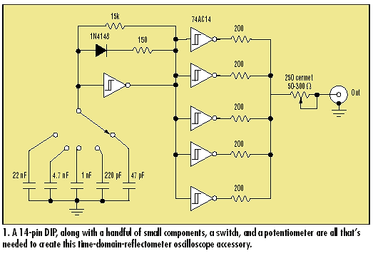

Wobei ich den Aufwand mit 5 200-Ω-Widerständen und noch einem Poti
für übertrieben halte.  Die Gatter innerhalb eines ICs sind in ihren
Parametern prinzipbedingt ausreichend gleich, dass man sie direkt
parallel schalten kann, und am gemeinsamen Ausgang dann den genannten
33-Ω-Widerstand (vielleicht auch eher 47 Ω, die scheinen selbst sehr
niederohmig zu sein).

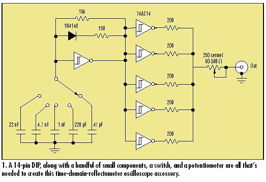

In diesem speziellen Fall sollten verschiedene Kabel auch mit Impedanzen
> 200 Ohm angeschlossen werden können. Es ist die Schaltung eines
Kabeltesters, eines "poor mans time domain reflectometer" im passenden
Artikel kurz "cabel radar" genannt. Wenn die Impedanz fest ist, kann man
die Festwiderstände natürlich passend berechnen und das Poti weglassen.
MfG Klaus

>Es ist die Schaltung eines Kabeltesters, eines "poor mans time domain
reflectometer" im passenden Artikel kurz "cabel radar" genannt.
Erstens benoetigt man dazu keine 5V, das ist voellig uebertrieben. Und
zweitens sollte man auf kurze Pulse schauen, also kein TTL Zeug, sondern
was Schnelles, zB ECL. Das macht auch 800mV Hub, und ist vollauf
genuegend.
Mit 10MHz kann man nur 15m Kabel betrachten... Nimm 1MHz. Dann einen ECL
Line Receiver dran, zB ein '16 und wenn man besonders voel Amplitude
hinten haben will, optional einen '89,  dh MC100EP89, oder SY100EP89

von Klaus (Gast)
> Erstens benoetigt man dazu keine 5V, ............
Schreibs dem Autor des Artilkels, war mal in der EDN
MfG Klaus
