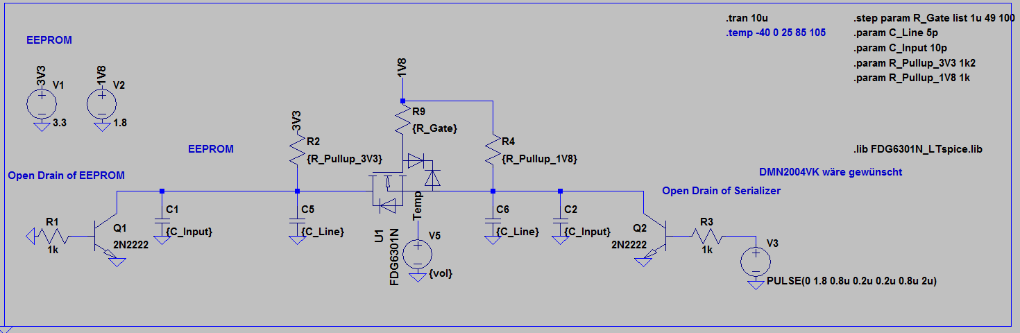

Ich brauche einen I2C-Levelshifter von 1,8V auf 3,3V.
Deswegen habe ich mir die AN10441 von NXP angeschaut und wollte das auch
in meiner Schaltung verwenden.
Die Simulation funktioniert.
Wenn ich manuell die Signale wackel gehts auch. Nur wenn ich das mit
Aardvark versuche (Geschwindigkeit 400kBit/s) funktionierts nicht.
Ich bekomme ganz schön heftige Delays.
Simulation ist angehängt:
Pullup 1,8V = 1k
Pullup 3,3V = 1,2k
Zur Auswahl des FET: V_GS_threshold << 1,8V damit er sauber
durchschaltet
Wer kann mir Tipps geben an was es liegt?
Viele Grüße
Entwickler

Könnte es an der Diodenspannung von Source nach Drain liegen?
Im DB stehen dazu: typ. 0,8V max. 1,2V.
Das würde ja in dem Fall bedeuten, dass wenn das EEPROM den SDA auf Low
zieht noch 0,8 bis 1,2V auf der 1,8V-Seite stehen bleiben. Oder irre ich
mich da?

Für eine Richtung ist die Body-Diode erforderlich, um Source so weit
runter zu ziehen, dass der FET aufgeht.
Ergibt 0,4V low vom I2C (per Def) plus 0,7V von der Diode plus Ugs vom
FET. Reicht nicht.
Schottky-Diode parallel zur Body-Diode versuchen. Wird trotzdem eng.
Besser: Levelshifter-IC für 1,8V I2C verwenden.

von (prx) A. K. (prx)
Bülent C. schrieb:
> Aber warum würde dieser bei 400khz nicht mitgehen können?
Habs doch schon skizziert. Lese-Situation: EEPROM zieht SDA runter. Dann
hat dessen Ausgang per I2C Definition <= 0,4V. Der FET ist zunächst aus.
Auf der 1,8V Seite kommt die Flussspannung der Body-Diode drauf, beim
FDG 0,6V. Ergibt 1,0V auf der µC-Seite. Bleiben für Ugs nur 0,8V übrig.
Der FET selbst spielt bei dieser Gatespannung also kaum eine Rolle,
weshalb der Pegel auf der µC-Seite bei ca. 1V bleibt. Und das ist für
den µC unbrauchbar.
Das geht also auch bei 100kHz überhaupt nur deshalb, weil das EEPROM die
0,4V nicht ausreizt. Wird vielleicht etwas besser, wenn man die
Schaltung in kochendem Wasser betreibt. ;-)

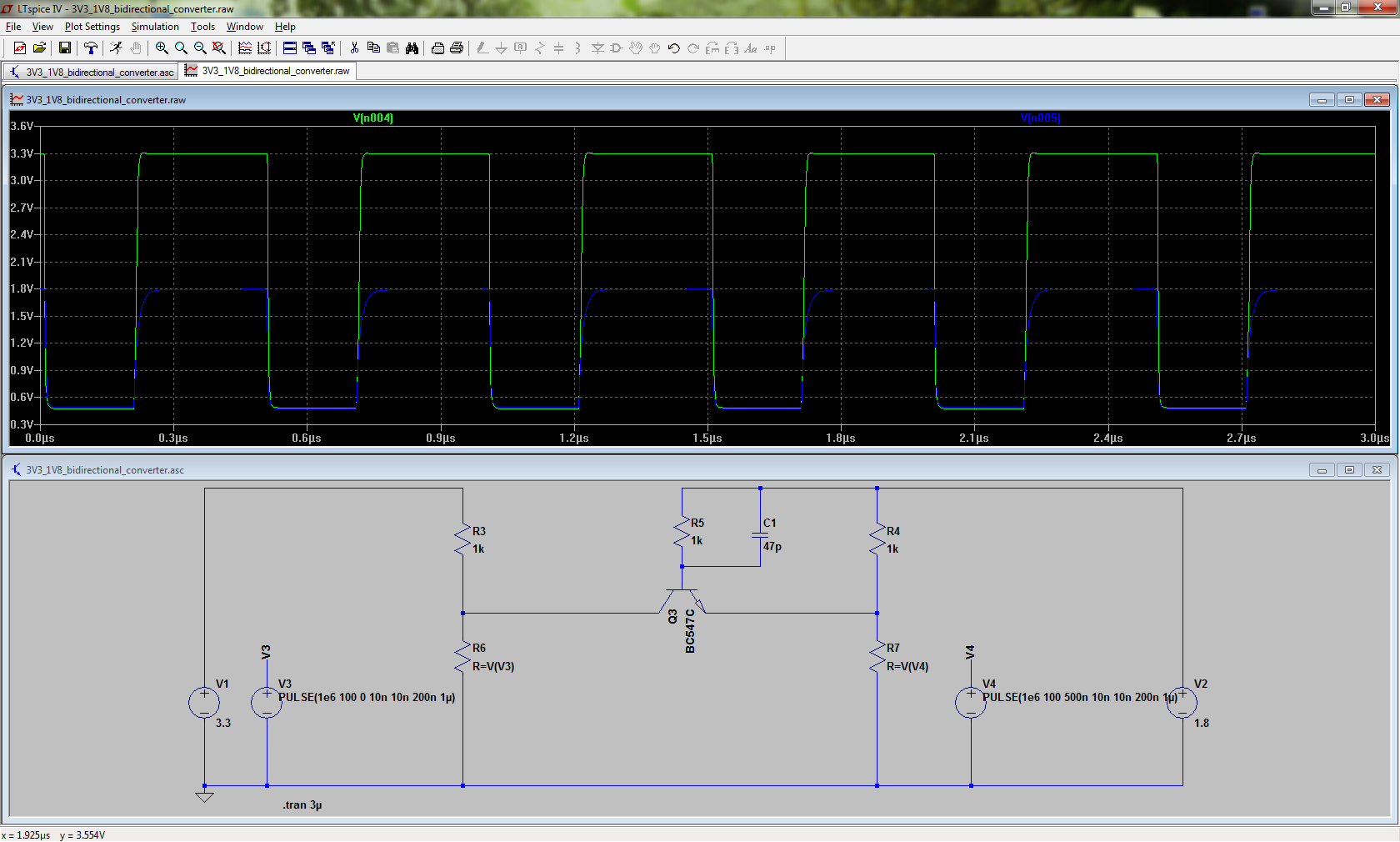

von Entwickler (Gast)
Hallo Abdul K
Ich habe die Schaltung mal simuliert. Allerdings bleibt auf der
3V3-Seite knapp 0,9V stehen wenn die 3,3V-Seite Signale treibt. In der
Simulation habe ich ideale NPN verwendet.
Wenn ich einen BC817 oder einen 2N2222 einsetze bekomme ich recht
komische Spannungsverläufe auf der 3,3V-Seite.
Hast Du das schon mal erfolgreich simuliert oder aufgebaut?
Entwickler

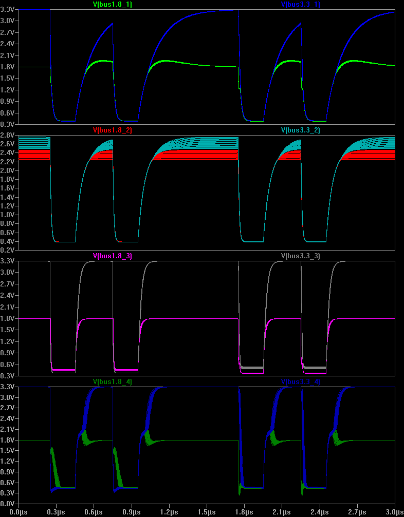

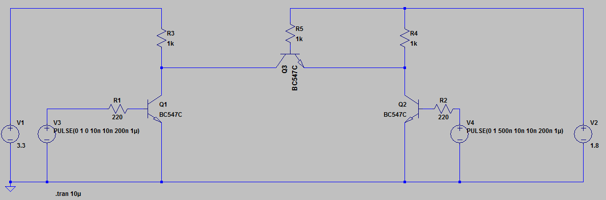

Bipolartransistoren kann man (mit verringerter Verstärkung) auch mit
vertauschtem Emitter und Kollektor betreiben. Die Schaltung im Anhang
funktioniert laut Simulation auch bei 1MHz gut.
Q1 und Q2 stellen die Open-Collector-Ausgänge der Chips dar. Q3, R3, R4
und R5 sind der Level-Shifter. Die Werte der Widerstände kann man sicher
noch optimieren.
Viele Grüße
Jonathan

Das klappt nicht wenn die höhere Seite auf GND zieht, weil dann noch die
Diodenflussspannung (zwischen Drain und Source) noch auf der niedrigeren
Seite stehen bleibt. Die liegt bei max. 1,2V.
Habe mittlerweile Schottkydioden eingelötet.
Funktion erst mal gegeben. Ich bekomme aber ab und zu Spikes auf der
Datenleitung. Aber immer nur zu Zeitpunkten bei denen das ACK kommen
sollte.
Entwickler

von Lattice User (Gast)
Entwickler schrieb:
> Hallo
>> Wenn  Ugs > 1.5V ist klappt das.
Ein durchgeschalteter N Kanal FET kann Strom in beide Richtungen
durchlassen.

Du hast in deinem ursprünglichen Entwurf D und S vertauscht! Nur ein
Zeichenfehler?
So, noch einiges rumgespielt. Jetzt gibts auch ne simple MHz-Lösung.
Diese dritte Lösung will ich nicht verraten. Daher nur die Kurven.
Was mir auffiel bei LTspice: Die mitgelieferten Modelle für BC547 und
dessen SMD-Version BC847 haben ne Macke! Sie unterscheiden sich deutlich
in der Schaltgeschwindigkeit.
Da hat sich doch noch ein Fehler eingeschlichen bei der Temperatur des
2.Transistors, daher der verbesserte plot anbei.
Deine 3. Lösung sieht wirklich gut aus, scheint das Problem zu lösen.
Du machst es spannend.
Ist diese Lösung rein mit diskreten Komponenten aufgebaut oder
verwendest Du ICs, wie z.B. 74er-Gatter?
Wieviele aktive Bauteile brauchst Du pro Leitung?

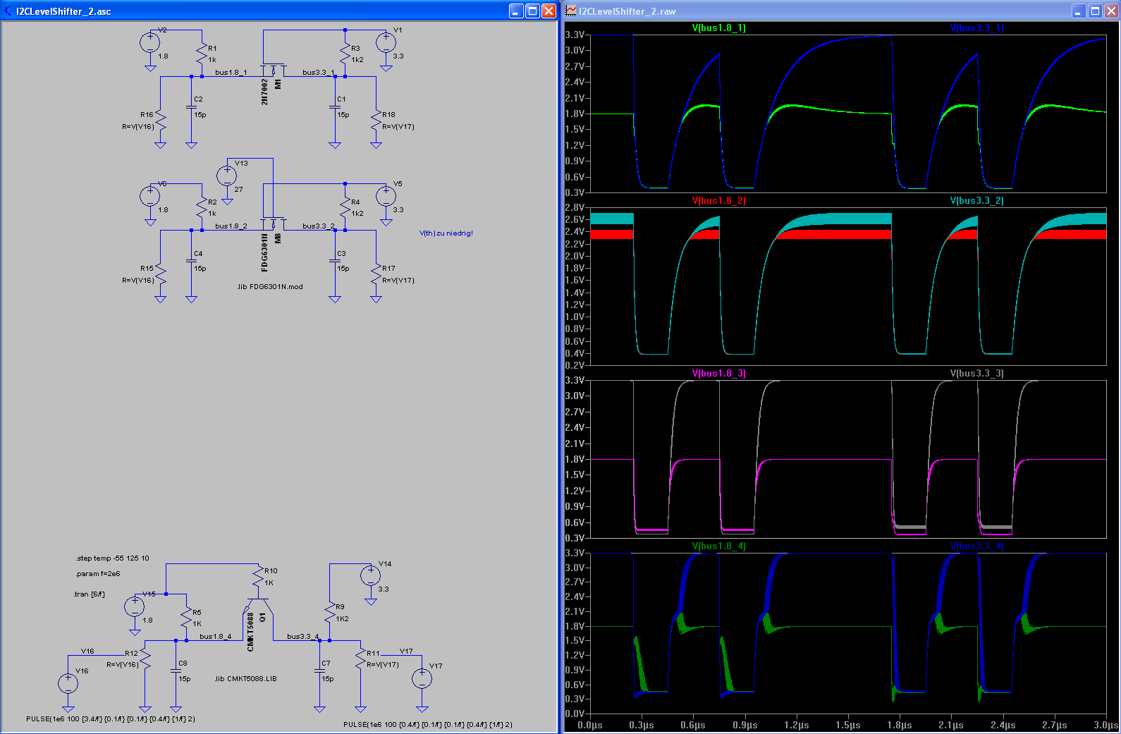

> Nimm doch den BSS138. Der ist flotter als der FDG6301.
Kommt in etwa das Gleiche raus (Hab die Modelle von Zetex und Fairchild
probiert). Zumindest im Bereich 100KHz bis vielleicht 400KHz.

Die 3.Lösung ist im Rahmen der Kostenvorstellung des Threaderstellers.
Da ist es recht eng - ansonsten könnte man ja einen der Standard-Chips
die für diesen Zweck gedacht sind, verwenden. Aber wie so immer: Die
wollen die vergolden mit jenseits 1 Euro. Da scheint 80% des Erlöses in
den Vertrieb und Werbung zu gehen. Zumindest LTC und Maxim, die anderen
habe ich mir erstmal nicht angesehen. Deren Preise werden dann ähnlich
sein.
Außer jemand hat noch einen Geheimtipp in Fernost.

War die letzten Tage schwer beschäftigt. Schaue, dass ich heute abend
nochmal was dazu schreibe.
Drain und Source habe ich nicht vertauscht. Source muss an der kleineren
Spannungsebene liegen.
Entwickler
Hast recht, liegt an der später geposteten Zeichnung wo die
Spannungsquellen zu deinem Originalplan genau getauscht sind.
Dann versteh ich nicht die Probleme in deiner realen Hardware.
Hallo
Das Problem in der Schaltung besteht darin, dass wenn die höhere Seite
auf GND zieht die Diode zwischen Drain(Kathode) und Source (Anode)
leitend wird. Der Strom wird begrenzt durch den Pullup auf der
niedrigeren Spannungsseite. Es können laut DB bis zu 1,2V stehen bleiben
(http://www.nxp.com/documents/data_sheet/NX3008NBKV.pdf Seite 7). Dazu
kommt noch der Spannungsabfall über den Open-Drain (nur einige 10mV).
Nun sind nur noch 0,6V zwischen Gate und Source. Das reicht nicht zum
sauberen Einschalten.
Wenn Du nun argumentierst, dass der Kanal auch leitend wird wenn das
Gate eine höhere Spannung hat als Drain stimmt das nur bedingt. Ein
MOSFET ist meines Wissens nach nicht symmetrisch aufgebaut. Zumindest
kein Ottonormal-FET. Ich denke die Symmetrischen FETs heißen JFET.
Ist auch egal. Habe nun Schottky-Dioden (1PS79SB70) parallel zu den
FETs.
Entwickler
Ja, im DB steht aber bei 350mA. Die erreicht kein normaler i2c-Bus.
siehe Fig. 16.
Naja, ist ja nun durch das Thema. Ich hatte noch mit Baker-Clamp
gebastelt, aber das beißt sich mit der Bidirektionalität und dafür fand
ich keine einfache Lösung.

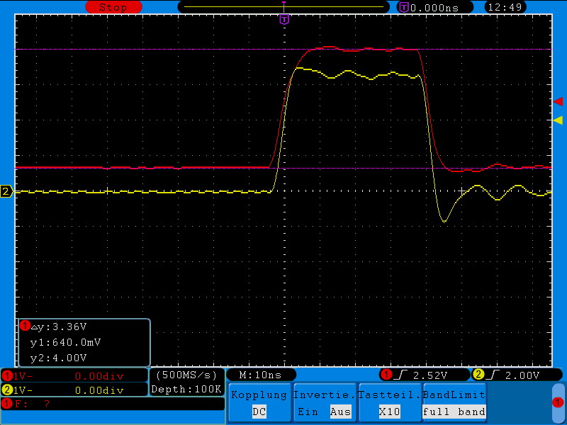

von Colmar H. (Firma: Magnicon) (colmar)
Tach zusammen!

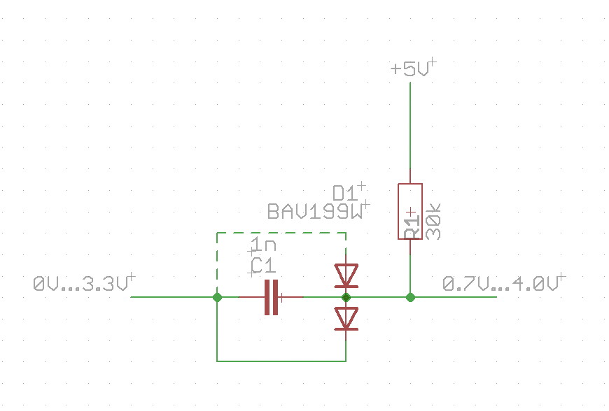

Ich geb´ jetzt auch noch meinen Senf dazu. Für viele meiner Anwendungen
reicht es aus, die Logiklevel ein wenig mit Offset zu versehen: der
Ausgangshub von 3,3V Logik deckt den nötigen Eingangshub von 5V CMOS ab.
Ebenso 1,8V in 3,3V. Die statischen Verhältnisse sind meist unkritisch,
bleibt das Problem die Flanken zu übertragen. Das geht aber einfach mit
´nem passendem Kondensator. Den Offset kann man sich mit einer Diode
hinzimmern, die mit kleinem Strom gebiased wird. Im Beispiel oben sind
das mit der low leakage Diode BAV199 ca 640mV, mit ´ner Standard BAV99
ca. 480mV. Das getriebene Gatter wird eine leicht erhöhte Stromabnahme
haben, weil der Eingang nicht an die rails geht. Bei der NC7SZ Serie
z.B. habe ich so 50 bis 100µA gemessen. Ohne den Diodenoffset nimmt der
Strom deutlich zu.

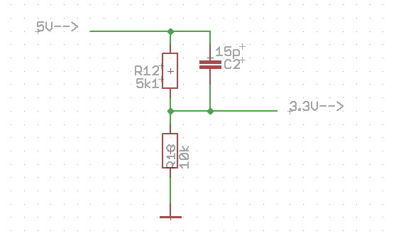

Von höheren Pegeln runter ist noch einfacher. Ein Spannungsteiler, den
man hochohmig machen kann idem man einen Kondensator für die
Flankenübertragung an die Last anpasst (--> Tastkopf). Die 15pF habe ich
in einer Anwendung, die einen einzelnen Atmel Pin füttert experimentell
ermittelt.
Hab ich sie erraten? Die Kurven sehen jedenfalls sehr ähnlich aus! :P
Korrektur: Mit 10p Streukapazität auf beiden Seiten sind die Kurven
identisch mit deinen.
Viele Grüße
Jonathan
Nein, hast du nicht.
von Jonathan S. (joni-st) Benutzerseite
Hm, schade. Gibst du vielleicht Tipps? BJT oder FET?
