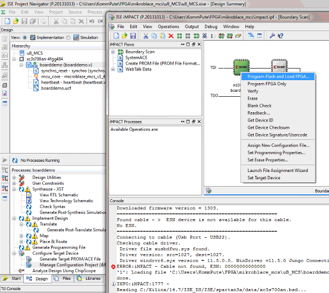

Wie geht denn alternativ der "indirect programming" Weg?
Ich bekomme in iMPACT kein m25p16 device angezeigt.

von Fpgakuechle K. (Gast)
Hm ich hätte jetz die oberste Option beim Impact (programm flash and
load FPGA" genommen. Das sollte doch den Flash im 3AN programmieren?

von Frank B. (fbergemann)
ja, das scheint er auch gemacht zu haben. Wobei ich zwei Probleme habe:
1. Am Ende zeigt das Fenster, das den Fortschritt beim Programmieren
anzeigt, 100% an beendet sich aber nicht (hängt).

von Christian R. (supachris)
Damit das Fenster bei 100% zu geht, muss der Bootmode stimmen, denn nach
dem Programmieren versucht Impact den FPGA zu starten. Die oberste
Option ist aber für den internen SPI Flash, er will ja den externen
Programmieren. Kann man villeicht bei programming properties einstellen,
hab leider keinen AN zum testen.
