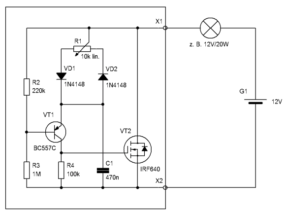

ich habe folgende Schaltung nachgebaut. Nun möchte ich die Schaltung um
einen Taster ergänzen der die Schaltung einschaltet. Des Weiteren einen
weiteren Taster um die Schaltung wieder zu deaktivieren. Es handelt sich
um einen Dimmer, PWM ist hier angewendet, d.h. die beiden Transisitoren
"schwingen" und die Pulsweite und damit die Helligkeit wird mit dem Poti
geregelt.
Wo muss ich einen Transistor mit Selbsterhaltung einbauen, weiß das
jemand?
Mit einem Schalter wäre es einfach, aber es soll ja ein Taster sein.
Danke und Grüße, groovekey

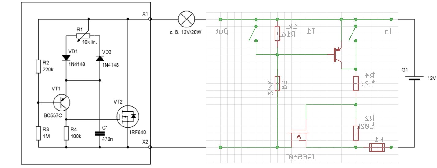

Gast #4026077
Du meinst vom Prinzip her wahrscheinlich sowas.Siehe Anhang.(Sorry - hab
beim kopieren etwas geschludert und vergessen meinen Teil zu
spiegeln....)
Ich weiss dass es andere besser koennen - bin jetzt aber zu muede um
noch klar denken zu koennen.
#4026179
Eine Möglichkeit mit zwei Bauteilen:
Nimm einen Thyristor in Reihe zu deiner Schaltung.
Dazu trenne Verbindung G1-X2. Anode Thyristor an X2, Kathode an G1
(minus). Den Ein-Taster an G1 (plus) und über R (paar KOhm*) ans Gate,
den Aus-Taster an Anode und Kathode.
Gruss
Frank
*) Je nach Thyristortyp, Gatestrom.

OP #4026583
Vielen Dank an alle!
> Gruss
> Frank
Naja, der Strom wird ja im getimten Zustand recht klein sein, daher
löscht sich der Tyristor leider bei ausreichend gedimmte Licht.
Oder man müsste die Pulsweite begrenzen. Hmmm das müsste doch machbar
sein, oder?

#4031463
Dann lässt du eben ein paar mA für den Haltestrom des Thyristors über
einen Widerstand (sinnlos) fliessen, oder eine LED, dann weisst du
gleich, dass deine Mimik an ist. Simpler gehts doch nun wirklich nicht.
OP #4031948
Hallo franknstein,
ja das klappt. Danke sehr. Nun muss ich 2 Bauteile kühlen.
Meinst du nicht es wäre möglich einen Tyristor, bzw einen Transistor mit
einer Selbsthaltung in den Weg davor zu schalten, also dort wo die
kleinen Ströme fließen, zB vor das Gate des IRF oder an die Basis vom
BC577?
Ja, ich weiß mit einem bistabilen Relais wäre das auch simple zu lösen,
aber es soll eben mit Transistoren gelöst sein.
Irgend eine schlaue Lösung gibt es doch da bestimmt...hmmm
Hat jemand noch eine Idee dazu?
