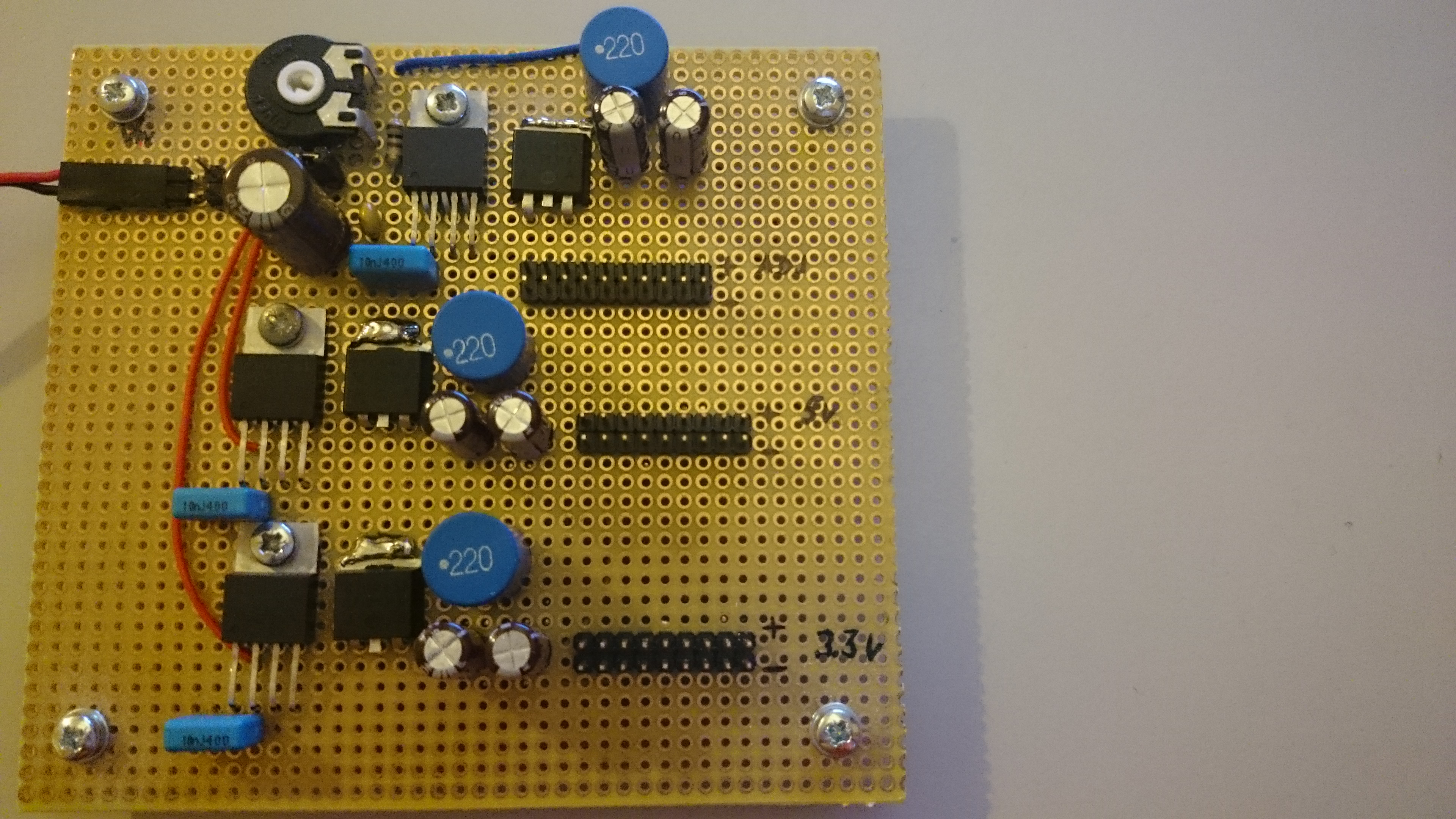

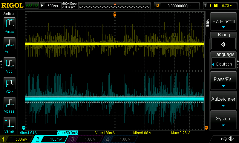

ich habe Spannungen aus einer einstellbaren Schaltregler LM2678 ADJ
eingestellt ca. bei 9.1V und LM2678 5.0V auf Oszi angeschaut, wobei die
Eingangsspannung geregelt 13V beträgt.
Ist das normal dass die geregelten Ausgangsspannungen etwas verrauscht
sind. siehe Bilder im Anhang.
Vielen Dank.

Ja, wenn du keinen Mist gemessen hast. Das sind die Schaltflanken. Deine
Schwingkreies (Leiterbahnen + Kondensatoren / parasitäre Kapazitäten)
rödeln immer aus, nachdem sie die Schaltflanke angeregt hat. Sieht man
bei dir recht schön, man kann sogar die e-Funktion erahnen.
Das ist das elektronische Äquivalent von dem, was passiert, wenn man
gegen eine Kiste tritt, die voller loser Blechteile ist. Klingelt auch
schön. Der Tritt entspricht der Schaltflanke.
Ein besseres Layout würde da helfen, geht aber auf Punktraster mit THT
nicht gescheit.
Willst du es sauberer, musst du es ausfiltern. Nimm ein LC -Filter mit
passender Grenzfreqeunz, achte auf die Güte, die sollte <=1 sein (sonst
rödelt noch mehr).
Allerdings muss man sehr sorgfältig messen bei solchen Sachen, sonst
misst man nur Quatsch:
- Masse da abnehmen, wo du auch die Spannung misst
- Keine langen Masseleitungen
- Keine Kabel, Tastköpfe direkt dranhängen
Und häng mal eine Last drauf, der arme Regler ist im DCM (lässt pulse
aus), kann sein dass das auch einen Einfluss hat.

Eigentlich ist das blau Zeug eine Spule, sie mit 2 Elkos bilden
allerdings einen LC-Tiefpass.
Die Schaltung ist genauso gebaut wie auf Datenblatt steht.

Drei Punkte.
1) Trenn dich vom Streifenleiteraufbau, das strahlt zu stark. Das Layout
sollte so sein, wie im Datenblatt vorgeschlagen. Besserwissen bringt
nichts.
2) Es ist kein Rauschen, sondern definiert. Musst nur richtig triggern.
3) Ein allfaelliges Filter muss nicht auf die Repetitionsfrequenz von
2MHz oder so passen, sondern auf die Nadeln, resp das Geschwinge von
50..500MHz. Und genau da ist mit dem jetzigen Layout nichts mehr.

Gast #4027328
Das heißt, du hast Käse gemessen. Sieht bei dir aus wie Rauschen, es
sind aber einwandfrei darstellbare Impulse. Triggern: S.
Bedienungsanleitung des Oszis.
