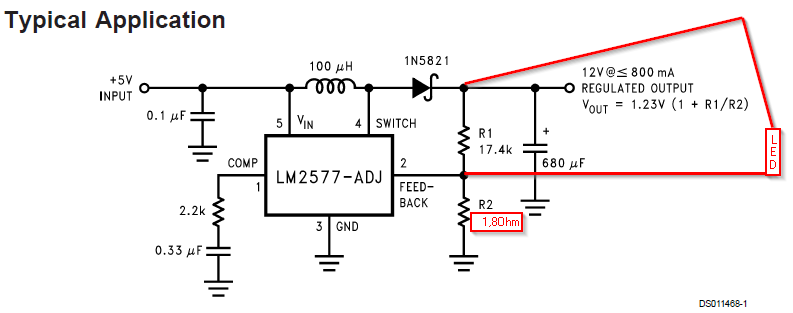

ich habe eine bestehende Platine mit 10Leds, welche mit knapp 20V und 1A
versorgt wird.
jetzt möchte ich diese Platine ausbauen und anderweitig verwenden.
Der neue Einbauort soll ein Kfz mit einer Boardspannung von 12-14.4V
werden.
Um auf die 20V zu kommen benötige ich einen Step-Up-Regler.
Dazu habe ich an folgenden gedacht:

Im Datenblatt findet sich eine typische Schaltung für den LM2577-adj.
Wenn Du für R2 ca. 1,8 Ohm einlötest und Deine LED-Kette parallel zu R1
schaltest, arbeitet der Regler als Konstantstromquelle mit ca. 0,666 A.

Ich habe anbei mal einen Screenshot von einer klassischen beschaltung
hochgeladen und nach deiner Beschreibung angepasst.
Zwei sachen, die mir nicht klar sind.
1. Welchen Sinn hat R1?, da der widerstand der LEDs kleiner ist als von
R1 wird der Strom doch darüber laufen oder irre ich mich da?
2.Mit den Modifikationen, kann ich dann den oben beschrieben Step-UP
Wandler die Spannung einstellen und den Strom oder brauche ich zwei
davon?
von Ulrich F. (Gast)
Du irrst nicht!
Denn wenn die LEDs leuchten sollen dann MUSS der Strom auch da durch.
Zu 2.
Das Poti dürfte R1 sein.
Auf volle Spannung stellen, also maximalen Widerstand.
Oder rauslöten/brechen.
Eine Stromquelle braucht keine Spannungseinstellung.
Und deine LEDs auch nicht.

von m.n. (Gast)
Der Strom durch R1 ist minimal; daher mußt Du ihn nicht auslöten.
R2 mußt Du auch nicht auslöten, da der 1,8 Ohm Widerstand dominierend
ist.
> davon?
Der Regler funktioniert so, daß er die Ausgangsspannung solange erhöht,
bis an Feedback ca. 1,2 V gemessen werden. Wenn das der Fall ist,
fließen die 666 mA durch den 1,8 Ohm Widerstand und auch durch die LEDs.
Sofern die LEDs eine höhere Spannung brauchen, sinkt die Spannung an
feedback und der Regler erhöht seine Ausgangsspannung, sodaß der Strom
konstant bleibt.

von Max H. (hartl192)
Der Big F. schrieb:
> 3. Wenn ich nun das so baue, wie oben beschrieben, müsste doch an jeder
> LED ungefähr 1,2V/10Leds=0,12V liegen.
Nein, die 1.2V liegen an Rfb an und nach dem Ohmschen gesetzt fließt
dann
I = U / R = 1.2V / 1.8Ohm = 0.666A
in einer Serienschaltung ist der Strom durach alle Bauteile gleich und
der Spannungsabfall an der LED stellt sich dann entsprechen der
Kennlinie ein.
Der Big F. schrieb:
> Frage:
> 1. Die Verlustleistung vom Widerstand liegt bei = 0,7992Watt?
> 2. Um die LEDs wirklich mit 20V zu befeuern müsste ich einen
> Spannungsteiler am Ref-Pin setzen um diese anzuheben oder wird durch
> irgendwelche Physikalischen gesetzte trotzdem dafür gesorgt obwohl der
> Ref-Pin 1,2V hat und 10LEDs = 12V sind das jede led 2V bekommt?
> Dürfte doch eigentlich nicht sein oder?
Der Regler hat einen Job.
Aufgabe, Pflicht, Ziel.
Er setzt alle seine Fähigkeiten ein, um den ADJ Pin auf 1,25V(?) Volt zu
bringen. Um auf diese Spannung an diesem Pin zu kommen, muüssen 0,67A
durch deinen neu angelöteten R2 fließen. Und da der auch durch die LED
fließt, kannst du dir sicher sein, dass auch die LEDs volle Kanone
leuchten.
Kann, muss, egal....
Aber voll aufgedreht werden muss er.
Ist er zu klein eingestellt, gibt er Rauchzeichen, brennt ab, stirbt.
Dann doch lieber vorher schon rauskneifen ;-)
Ja
> 2. Um die LEDs wirklich mit 20V zu befeuern...
Wenn die 0.666A durch die LEDs fließen, dann wird sich automatisch die
richtige Spannung, in deinem fall ca. 20V, einstellen.

Ich würde mit einen Spannungsteiler Vout gegen Masse und Diode nach
Feedback eine maximale Ausgangsspannung vorgeben, für den Fall, das der
Ausgang des Schaltreglers offen ist (Fehler z.B. eine durchgebrannt
LED).
von m.n. (Gast)
> LED).
Sehr wichtig und richtig!
Auf jeden Fall sollte die LED-Kette angelötet sein oder nur gemeinsam
mit der Versorgungsspannung gesteckt werden können.
Man könnte auch den Softstart-Eingang (Pin1, comp) bei Überspannung ganz
rabiat auf GND schalten.
Ich will hier aber nicht noch weitere Verwirrung schaffen ;-)
