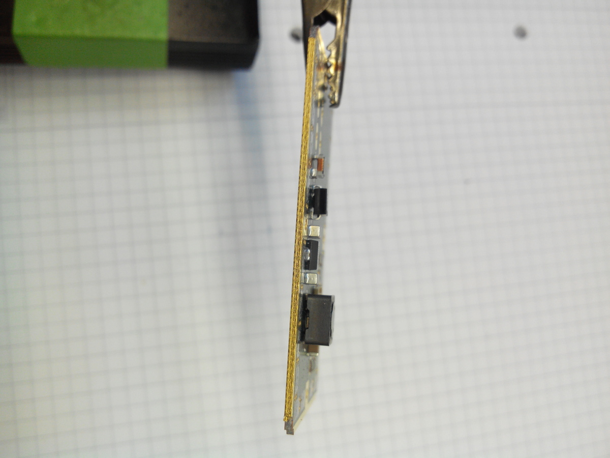

Hallo, meine Frage die ich an die Forum habe ist, wie ich mache die
Kantenplattierung. Meine Layout Programm ist Eagle 5.6 und ich habe
angehängt eine Foto zu zeigen meine Wunsch. Für solche Hochfrequenz
Platine soll der Rand von Platine auch sein elektrisch leitend wie
solche Platine die ich habe von die Müll. Eine Kollege von Firma ich
mache nun die Praktikum ist krank. Er sagt muss mit milling layer. So
ich viel dank wo mir helfen und die Kollege der mir gesagt hat guter
Satz! Vielleicht können entschuldigen meine schlecht Deutsch aber wollen
noch lernen ich versprechen.

1. Frage, macht das dein Hersteller überhaupt. Wenn ja, frag ihn was er
dazu braucht, theoretisch genügt der Umriss, aber 2 oder mehr Stege
müssen stehenbleiben, es gibt also offene Stellen an den Kanten, wo
genau muss man absprechen. Oder (ohne Lücken) es wird sehr sehr teuer.
