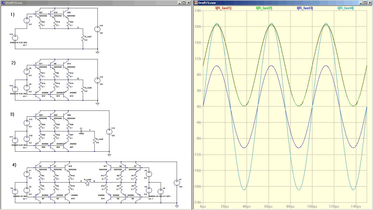

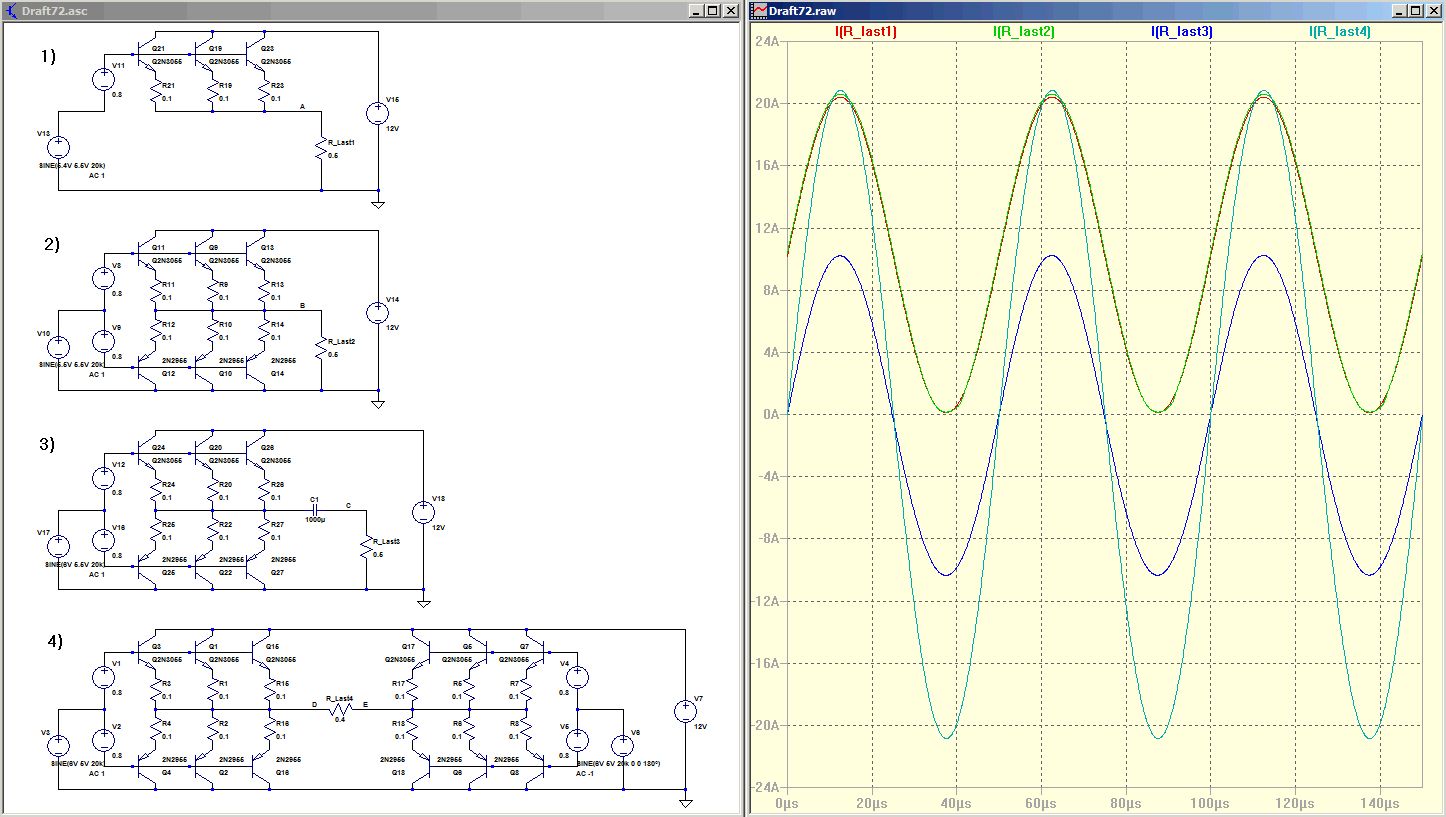

Ich suche nach Ideen um mein Problem zu lösen.
Im Prinzip geht es darum Signale ab ca 20khz bis 200khz möglichst
effektiv zu verstärken.Die Singale die Ich verstärken mächte haben
folgende Formen Rechteck,Sägezahn,Sinus,"Treppensignal".Da die Amplitude
va­ri­ie­rt eignet sich kein PWM.
Die Betriebsspannung ist 12V,
und der Strom könnte zwischen 10-20 Ampere liegen.
2 Fragen habe ich noch, was ist im Frequenzbereich 20-200khz effektiver,
MosFET oder Transistor?
Welche Endstufen-Schaltungsart wäre am effektivsten?
(C-Betrieb oder Gegentakt?)
lg Oliver

Moderator Persönliche Seite #4028182
Oliver C.V.D schrieb:
> Die Effizients ist zwar wichtig, aber das kein PWM verwendet wird
> unbedingt auch.
Stand natürlich nicht in den Anforderungen drin …
> Was wäre den die zweitbeste Lösung?
Klassischer Operationsverstärker, so wie man schon vor 20 Jahren
üblicherweise NF-Verstärker gebaut hat.  Heutzutage findet man sicher
einen passenden OPV als IC, dem man dann eine Komplementärendstufe
nachsetzt.
> nachsetzt.
Signalerzeugung, NF-Verstärker mit OPV's hab ich schon , mir geht es nur
um die passende Verstärkung im Bereich 100-200 Watt.
B e r n d W. schrieb:
> Hallo Oliver
> IMO ist die Last nicht richtig definiert/beschrieben. Ist die ohmisch,
> induktiv ...? Geht der Strom in beide Richtungen oder von 0-20A in
> Richtung Ground?
Ja das ist richtig, habe die Fragen hoffentlich beantwortet.
Die Last ist kapazitiv und ohmisch. Den zweiten Satz kann ich nicht ganz
richtig einordnen. Ich habe nur 2 Leitungen zur Last. Das Signal ist
pulsierender Gleichstrom. Also ich würde sagen der Strom fließt nur in
eine Richtung.
mfg

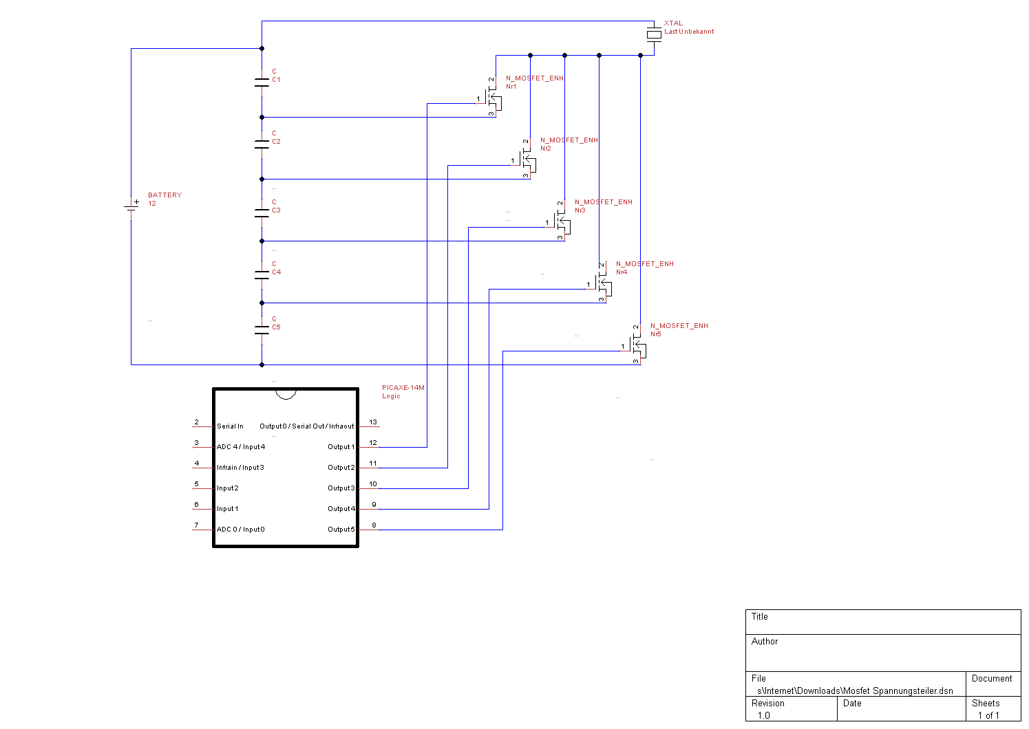

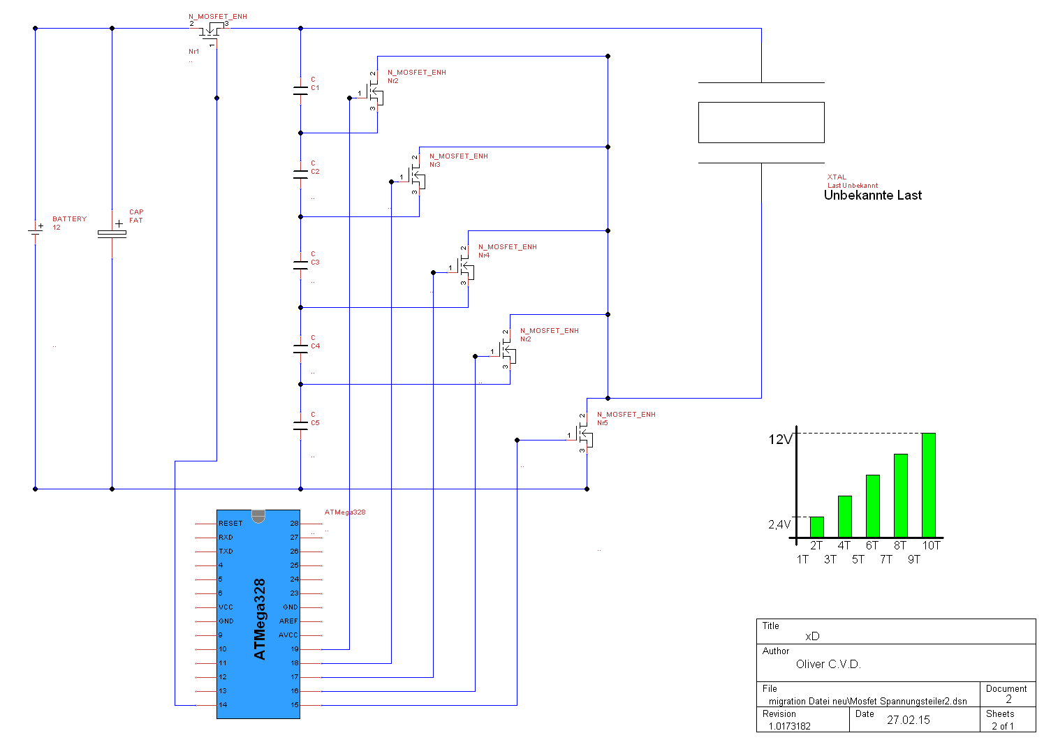

OP #4029517
Jetzt Nicht schrieb:
> Elektrische Resonanzen mit nur linearen Bauteilen sind mit Milliwatt
> ausmessbar. Sorry. Befass dich erst mal damit bevor geklotzt werden
> soll. Der Ausdruck "lineare Bauteile" ist bekannt ?
> Eigentlich genuegt schon ein einzelner Puls, der das Spektrum anregen
> kann. Moeglicherweise ist ein Sweep intuitiver.
Ja es geht aber nicht um Resonanzen mit nur linearen Bauteilen sondern
um einen unbekannten Aufbau.
Es geht einfach nur um die Frage welche Verstärkungsmethode im
Frequenzbereich 20-200khz(LF=Low Frequency=Langwellen lt. Wikipedia
30–300 kHz) bei 100-200Watt am besten geeignet wäre. Einige meinen
Klasse-D Verstärker. Welche nächstbeste Alternative gibt es?

#4029562
Class D Verstaerker sind wie gesagt effizienter. Ob sie fuer die
Applikation taugen koennen wir ohne die Applikation zu kennen nicht
beurteilen. Und dann gibt es noch lineare Verstaerker. Deren
Wirkungsgrad ist immer derselbe. Eine Frage der Versorgungsspannung
ueber der Ausgangsspannung. Ein linearer Verstaerker ist eigentlich ein
gesteuerter Spannungsteiler.
Da laest sich nichts machen. Allenfalls mal da reinschauen :
https://www.apexanalog.com/products/power-operational-amplifiers/

#4029915
Schaltbeispiele:
1) Einseitige Spannung, Last muss Spannung zurückstellen
   0-11V, 0-20A
2) Einseitige Spannung, Last muss sich mechanisch zurückstellen
   0-11V, 0-20A
3) Galvanisch getrennt, dadurch symetrische Spannung
   +5,5...-5,5V, +/- 10A
4) Brückenschaltung
   +/-11 Volt, +/- 20A
Es empfiehlt sich, für die Treiber eine Spannung von mindestens +18V und
-5V zu erzeugen, damit die Endstufe richtig durchgesteuert werden kann.
Emittterfolger sind sehr pflegeleicht bezüglich Schwingen.
Beispiel eines NF-Verstärkers mit parallelgeschalteten
Endstufen-transistoren, um eine Vorstellung vom Schaltungsaufwand zu
bekommen:
http://home.arcor.de/bacardi-tenzer/Endstufe/stufe_12.jpg
Danke für die Berechnung und dem Hinweis mit dem Emitterfolger. Ich kann
keine Negative Spannung verwenden, die zu untersuchende Last verträgt
nur Positive Spannung.
Allerdings ist mir eingefallen das im Falle einer AB-Enstufe es im
Prinzip kein Problem ist die 12V mittels DC-to-DC converter zu erhöhen,
mit dickem Elko und HF Filter sieben und damit die Endstufe versorgen.
So wird das glaube ich in Autoendstufen gemacht?
> bekommen:
Kannst du mir den Namen des Simulationsprogramm nennen?
#4030653
Hallo Oliver
Der Schaltplan wurde (nicht von mir) mit Eagle erstellt. Das geht schon
mit der kostenlosen Testversion.
Simuliert hab ich mit LTspice IV,
welches hier kostenlos runtergeladen werden kann:
http://www.linear.com/designtools/software/
In der LTspice Bibliothek fehlt der Transistor 2N2955. Eine Möglichkeit
ist, ihn in die Standardbibliothek einzufügen.
Dazu die Datei "lib\cmp\Standard.bjt" öffnen und den Inhalt der Datei
2N2955 einfügen, am besten vor dem 2N3055.

OP #4032036
Die Last ist definitiv weit unter ein 1 Ohm also im Bereich 0,2-0,1 Ohm
wird es wohl sein.
Bei Spannungsteilern und Linearverstärkern ist ja das Problem das die
überschüssige Leistung verbraten wird.
Mir ist aber grad eine Alternative Idee eingefallen. Mann kann doch die
Spannungsquelle anstatt mit Widerständen, mit Kondesatoren teilen.
So wie hier:
https://www.elektronik-kompendium.de/sites/slt/1006081.htm
Angenommen man nimmt 5 Kondensatoren (passende µF muss man noch
ermitteln)
An jedem Kondensator ist parallel ein Mosfet dran der beim Durchschalten
nur den jeweiligen nur soviel Spannung entlädt wie Grad geliefert werden
Soll (1/5 von der Batterie z.B.). Das da ordentlich Strom fließt ist mir
bewusst.
Somit könnte man eine Treppenspannung erzeugen die keine Energie unnötig
in Widerständen verbrät.
Damit sich die Spannungen der Mosfets in Reihe schalten lassen braucht
man natürlich eine Art Logik wie Arduino die das Zeitgenaue steuern
übernimmt.
Hab mal kurz eine wirklich nur symbolisch zu verstehendes Bild auf die
schnelle mit Tinycad erstellt. Das ganze soll eine Treppenspannung
erzeugen.Es wird nacheinander immer nur 1 Mosfet durchgeschaltet.
mfg
Gast #4032289
Wenn du das zu Ende spinnst, wirds ein Class D Verstärker.
So wie in der Skizze ist es natürlich komplett unbrauchbar da das ein
völlig unkontrollierbares, ziemlich starres Signal ergibt.
Man kann ein Class D Verstärker auch auf 0,1 Ohm arbeiten lassen. Aber
wie schon gesagt, es wird dir auf Anhieb in der Leistungsklasse nicht
gelingen.
Fang kleiner an oder besorge dir was fertiges.
OP #4032313
Das ganze sollte eigentlich als zyklische Schleife laufen,
Die Idee ist die Spannungsteilung der Batterie mit Kondesatoren.
Das timing kommt dann von einem Arduino,
was genau daran ist unkontrollierbar?

OP #4032582
Ich habe die Schaltung mal etwas aufgeräumt und einen extra Mosfet
eingefügt.
Was dabei rauskommen soll ist rechts unten als Diagramm ersichtlich.
Die Schaltung hat Ähnlichkeit mit einem Buck-converter wie ich finde,
nur ohne Spule (bin kein Experte). Das Timing übernimmt der Arduino.
Ich denke es sollte beim Betrieb folgendes passieren
1T= CAP-FAT und C1-5 wird von dr AutoBatterie auf 12V geladen,
2T= MosFet1 öffnet(ist jetzt nicht leitend), kurz darauf schließt
MosFet2(leitet) und entlädt C1 an der unbekannten Last.
3T=Mosfet2 öffnet(ist jetzt nicht leitend),MosFet1 schließt und lädt
Kondensatoren wieder auf.
4T= das gleiche Spiel nur wird nun Mosfet3 anstatt Mosfet 2 geschlossen
und entlädt somit C1+C2 an der Last (doppelte Spannung),
5T= ähnlich wie 3T , Kondensatoren werden geladen nachdem die Mosefets
wieder in Ausgangsstellung gegangen sind.
usw..bis 10T
Wie schnell das ganze passiert ist von den Kondensatorwerten abhängig,
daher hab ich auch erstrmal keine Werte angegeben.
Gast #4032700
Unkontrollierbar deshalb, weil sich mit den Entladungen der einzelnen
Kondensatoren auch die Potentiale der FET-Sourcen verschieben: denk mal
daran was für eine Betriebsspannung so ein uC hat und ob das wirklich
funktionieren kann.
Der Kernpunkt ist aber ein anderer: du fragtest nach einem Verstärker
mit einem Frequenzbereich von 0-200kHz. Das heisst man steckt vorn ein
Signal rein und bekommt hinten ein deutlich größeres Signal mit
erträglichen Verzerrungen (Klirrfaktor) wieder raus.
Was du jetzt vorschlägst ist eine Art Signalgenerator mit mieser
Auflösung (2 Bit) der so auch (noch) nicht funktionieren wird.
Damit hast du dich sehr, sehr weit vom ursprünglichen Post entfernt.
Trotzdem, viel Spaß beim Experimentieren.
