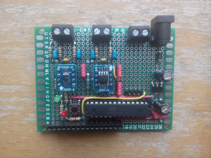

Eine wohl eher grundsätzliche Frage von einem Anfänger:
Mit einem AVR messe ich über einen AD8495 mit integrierter
Kaltstellenkompensation ein Typ K Thermoelement. Ich habe die externe
Beschaltung entsprechend dem Datenblatt des AD8495 mit RC Filter
aufgebaut.
Die Messung funktioniert prima. Sobald ich meine Schaltung aber nicht
über den USB-Anschluß des geerdeten Laptops sondern über ein
Steckernetzteil versorge, schwanken die Messwerte stark.
Dazu sei erwähnt, dass ich bereits Noise "cancele" (CPU Sleep, ADC
Interrupt), 16-fach oversample und einen gleitenden Mittelwert berechne.
Schließe ich Erde an GND meiner Schaltung ist alles wieder gut.
Auch wenn ich ein RC Filter (100k und 1u) vor den ADC Eingang schalte,
sind die Messungen auch ohne Erde stabil.
Das RC Filter macht also Sinn, sollte man es grundsätzlich vorsehen?
Aber warum hilft Anschluss an die Erde so viel? Sollte man beides
machen?

Ein hochohmiger Eingang hat immer Netzbrummen drin, das Schaltnetzteil
produzier vermutlich keine glatte Spannung. Wenn das Signal langsam
genug ist, dann hilft ein Tiefpass praktisch immer.
Ohen Schaltplan und eventuell sogar Bild vom Aufbau kann man aber nur
Vermutungen anstellen.
OP #4028252
Das Thermoelement ist doch nicht hochohmig? Zumindest messe ich knappe
20 Ohm.
Die Schaltung ist die "Basic Connection" auf Seite 14 des Datenblatts
des AD8495. Die beiden RC Filter habe ich mit 10k und 1nF gemacht,
zwischen den beiden Eingängen ist ein 10nF.
Ein Bild vom (Test-)Aufbau ist angehängt, oben links der Anschluß des
Thermoelementes, darunter die beiden RC Filter und dann der AD8495.
Auf der Rückseite ist es mit Silberdraht verdrahtet, sauber möchte ich
meinen und möglichst kurze Verbindungen.
Bitte um Verständnis bei dem Aufbau - bin unerfahren :-)
OP #4056908
Jim Meba schrieb:
> das Schaltnetzteil produzier vermutlich keine glatte Spannung
Ich bin endlich mal drauf gekommen, es mit einem alten
Trafo-Steckernetzteil auszuprobieren - damit tritt das Problem nicht auf
und die Messwerte sind sehr stabil, auch ohne Erdung.
Ist nun das Schaltnetzteil "schuld" oder müsste meine Schaltung das
aushalten?
