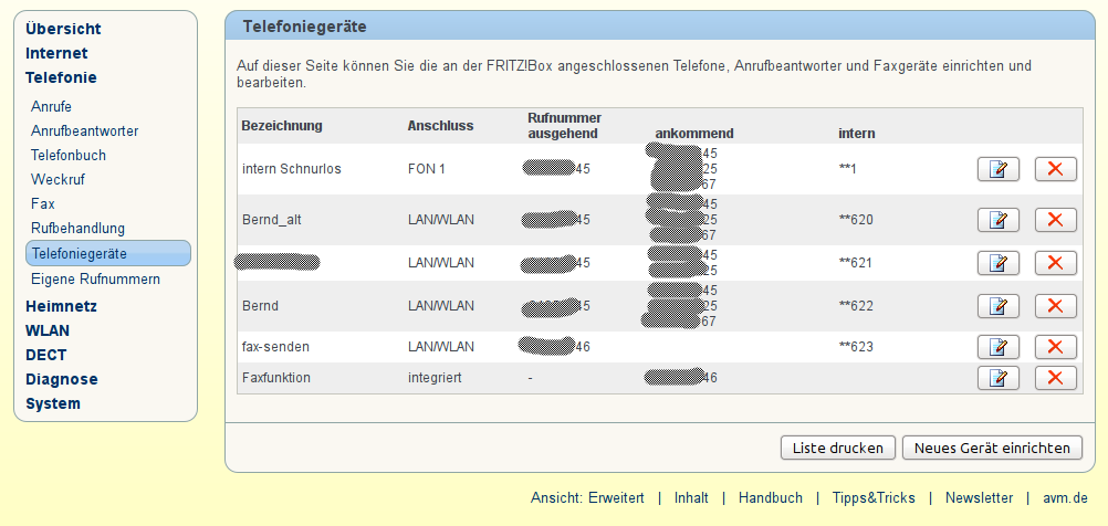

Probier mal das als PC-seitige Software zum Versenden:
https://www.t38printer.de/typo3/home/
Diese Software hab ich an meiner Fritzbox (1und1 voip) schon zum
Versenden verwendet (scheint aber auch die einzige Software überhaupt zu
sein die für diesen Zweck existiert, ich hab nichts anderes gefunden).
Die Software installiert einen virtuellen Drucker und auf den druckt man
um zu senden. Zur Fritzbox hin verbindet sie sich über IP und meldet
sich dort als IP-Telefoniegerät an (dementsprechend muss in der Fritzbox
ein Telefoniegerät eingerichtet sein).
Empfangen kann die Fritzbox völlig autonom.

#4029142
So wie im Bild sieht das dann aus (letzte 2 Zeilen): Ein Gerät für die
interne Faxfunktion mit einer Rufnummer zum Empfangen und ein zweites
Gerät an dem sich der t38.Printer anmeldet mit der selben Nummer aber
nur zum Senden.
