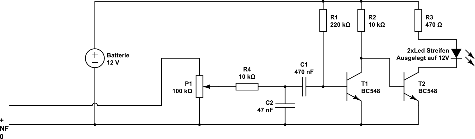

HI,
ich will eine 1 Kanal LED-Lichtorgel bauen und habe folgendes erstellt
(siehe Schaltplan).Sie soll nur bei einem Bass schlag aufleuchten.Meine
bitte ist das sich einer das mal ansieht ob das realisierbar ist(vor
allem weil ich die widerstände nicht richtig berechnet habe sondern
abgeschrieben).Die Schaltung wurde dieser
(http://www.dieelektronikerseite.de/Circuits/3%20Kanal%20LED-Lichtorgel.htm)
nachempfunden.ODER aber ist es günstiger und besser diese da
(http://www.amazon.de/SLY-Einkanal-Kleinspannungs-Lichtorgel-Bausatz/dp/B001IRMDOK/ref=pd_sim_sbs_diy_2?ie=UTF8&refRID=01G60J6BCJFG0MDKYABE)
zu bestellen?

Artur A. schrieb:
> Meine
murks.
das filter ist zu schlecht.
da sind aktive opamp filter 2. oder besser 4. ordnung angesagt.
danach n trigger damit du immer schön die volle betriebsspannung an der
led hast.
schwellspannung und hysterese des triggers müssen einstellbar sein.
