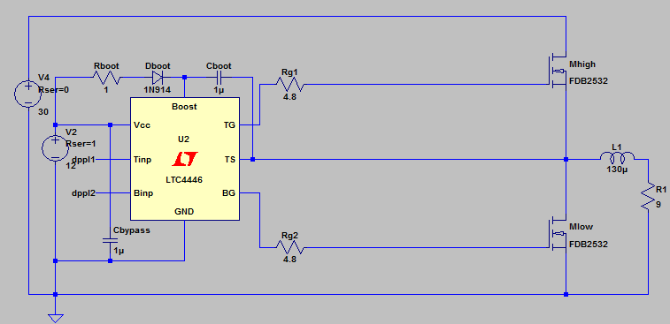

Hallo an alle,
Habe mal wieder eine (hoffentlich) Anfängerfrage im Bereich der
Elektrotechnik.
Gegeben ist folgender Aufbau (bild1, wobei der eher sinnbildlich gedacht
ist, habe andere Bauteile verwendet aber sollte ja keine Rolle spielen).

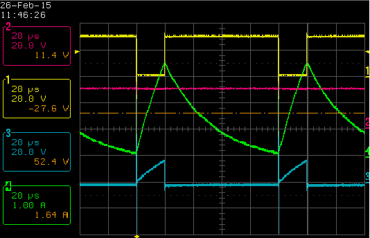

An diesen spiele ich jetzt ein Impulssignal mit d=40% ein (also
Verhältnis Tein zu Tgesamt). Die Frequenz beträgt 10000Hz. Da ich nicht
wirklich Vertrauen in meine Layout-Fähigkeiten usw habe, habe ich mal
lieber erst mit einem Burstmodus mit 800 Cycles gearbeitet anstelle das
Signal gleich auf Dauerschleife einzuspeisen. Rausgekommen ist dabei
folgendes Signal (bild2).
Gelb ist dabei Uds der highside, rot Uds der lowside und blau Isource
der highside.
Meine Frage lautet jetzt, warum die Zwischenkreisspannung von Anfangs
30V auf etwa 5V einbricht?
Gruß Rolf
Gast #4028661
Die hast du überhaupt nicht oszillographiert.
Boost(max) sollte von 11V auf 47V steigen, aber mit 1uF über (mehr als)
1 Ohm wird das dauern. Ich würde weniger als 1uF nehmen.
Klar ist, daß deine Spannung an TS in Bezug zu GND ein Rechteck von 30V
ergeben sollte. Meiner Meinung nach wäre das rot(Magenta). Die klingt
aber ab.
Die Spannung an R1 in Bezug zu GND sollte auf 10V steigen, der mittlere
Strom durch die Spule muss demnach 1.1A werden.
Vermutlich kann Tg nicht über 30V bekommen weil dein Boost nicht
rechtzeitig aufgeladen werden kann.
Moderator (Firma: Titel) Persönliche Seite #4028675
rolf schrieb:
> Gegeben ist folgender Aufbau, wobei der eher sinnbildlich gedacht ist
Das hoffe ich, denn da fehlen einige nötige Bauteile. So z.B. der
Eingangskondensator und der Ausgangskondensator.
Welche Spannungsquelle hast du denn da?
> Da ich nicht wirklich Vertrauen in meine Layout-Fähigkeiten usw habe
Dann zeig doch, was du da hast. am besten zusammen mit dem richtigen
Schaltplan....

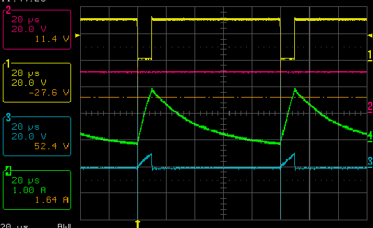

Gast #4029698
bild3: verwendeter Schaltplan, an Hout hängt eine 130uH-Spule und ein
3Ohm-Widerstand in Reihe nach ISO_GND. An ZK_+325V hängen 1120uF als
Zwischenkreiskondensator.

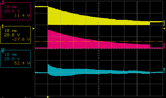

bild4: Tein/Tges=10 und kleiner. So soll die Kurve auch aussehen.
Rot=ZK_+30V, bei Werten über d=10% bricht diese jedoch ein und geht
gegen 0, je höher d desto schneller geht die ZK-Spannung gegen 0.

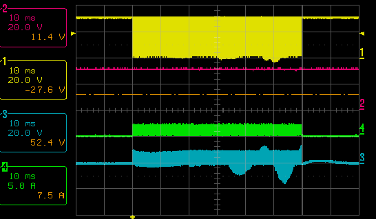

Interessant sind bild5(d=10%) und bild6(d=20%). Bei bild5 bleibt Uzk
konstant auf 30V. Bei bild6 fällt Uzk ab. Gelb=UdsHighside, Rot=Uzk,
Türkis=Idrain und Grün=IL.
Es ist zu sehen, dass die Spule bei d>10% in die Sättigung geht, kann
ich da auser ne andere Spule verwenden irgend etwas machen um d>10% zu
erreichen?
