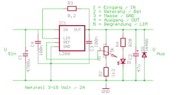

Im Moment versuche ich mich an einer Regelnetzteil Schaltung mit einem
L200C und einer kleinen Siebung. Ich bin völlig neu auf diesem Gebiet
und habe offenbar einen Fehler gemacht, denn wenn ich einen 30V 50VA
Ringkerntrafo testweise an meinen Versuchsaufbau anschließe, liefert das
Netzteil nur nach dem Ausschalten Strom (wenn sich C1 von ca. 47V auf
unter 40V entladen hat - der L200C verträgt ja nur 40V Input).
Gleichzeitig wird der Spannungsregler sehr schnell heiß und droht
durchzubrennen (rennt gegen 50 Grad). Ich habe meine Schaltung mit einer
ähnlichen die hier im Forum besprochen wurde sowie mit dem Datenblatt
des L200C verglichen und finde den Fehler einfach nicht - wie gesagt ich
bin noch Anfänger...
Vielleicht kann mir ja hier jemand helfen: was muss ich ändern, damit
das Netzteil funktioniert?
Vielen vielen Dank!
Elektrobastler2015
Hier noch die Bestückung des angehängten Plans:
D1-D8: Gleichrichter Diode 200V (Mouser: 625-SBYV28-200-E3)
D9: Gleichrichter Diode 50V (Mouser: 512-1N4001)
C1: 4700uF
C2: 47uF
C3,C4: 100nF WIMA
C5-C13: 1000uF
C14-C21: 0,1uF WIMA
C22: 0,1uF KEMET
C23,C24:100nF WIMA
R1: Regelwiderstand 5kOhm
R2: 1,2kOhm
R3: 22Ohm
R4: 10kOhm
IC1: L200C (Mouser: 511-L200CV)
von (prx) A. K. (prx)
Im Bild angegebene Bauteilwerte sind erheblich schneller erfassbar.
Die Äusseren Werte wegzulassen, wie Eingangs-, Ausgangsspannung und
Strom, ist keine gute Idee.
Wozu sind D5-8 gut, und die Kondensator-Batterie dahinter?

von MH M. (elektrobastler2015)
spess53 schrieb:
> Nach dem Regler ist das kontaproduktiv. Halte dich an die Dokumente
> des Herstellers:
Danke für den Input! Ich sollte also die gesamte Siebung mal rausnehmen.
Ich verstehe aber noch nicht ob das die Ursache für das Verhalten des
Spannungsreglers ist. Ich hatte mal so ein Siebungsmodul hier und hier
ein Fertignetzteil mit einem L200C drauf angeschlossen - praktisch
genauso wie es jetzt in der Schaltung ist und das lief ohne weiteres.
Abgesehen von der Siebung dachte ich meine Schaltung wäre identisch mit
der Beschreibung von Seite 4/21 Figure 6 . oder irre ich mich?
http://www.st.com/st-web-ui/static/active/en/resource/technical/document/application_note/CD00003773.pdf?s_searchtype=keyword
In diesem Zusammenhang habe ich noch mal die Schaltung an der ich mich
orientiert habe aus dem oben genannten anderen Forenbeitrag als Bild
angehängt. Sind diese beiden Anwendungsbeispiele nicht identisch mit dem
was ich fabriziert habe? Ich habe immer noch die Hoffnung, dass ich
einfach die falschen Kondensator und Widerstandswerte verwendet habe…

von hinz (Gast)
Pin 2 und 4 sind vertauscht.
Dein Ernst? Das ist alles? :D Das wäre ja der Hammer!
Aber: laut Datenblatt ist doch Pin 4 der REFERENCE und muss an das Poti
(Regelwiderstand) gehen. Hier wird die Spannung geregelt. Und Pin 2 ist
der LIMITER und regelt die Stromstärke (zwischen P2 und Pin 5 mit
Widerstand R3 oder einfach mit gar keinem Widerstand). Oder stehe ich da
nun völlig auf dem Schlauch?
Danke!!
von hinz (Gast)
Maximilian Högemann schrieb:
Es kommt noch besser: Im Schaltbild aus dem ersten Posting sind 2 und 5
vertauscht. 2 und 4 sind im bunten Schaltbild.
Und du solltest die Pinnamen so wie im Datenblatt verwenden, sonst
passiert dir das noch öfter.

> 30V * Wurzel2 und damit über 40 V!
Das bedeutet ich brauche auf jeden Fall einen anderen Trafo oder einen
Spannungsteiler.
Könnte die Schaltung denn mit geringerer Eingangsspannung auch
unverändert (siehe erstes Posting) funktionieren? Oder ist der L200C
definitiv verpolt (Pin 2 und 5) - entschuldigt, ich habe da echt die
Übersicht verloren und sehe den Fehler nicht selbst... :(

von hinz (Gast)
> Martin schrieb:
>> 30 Volt Trafo ist zu viel. Gleichgerichtet gibt das eine Spannung von
> Spannungsteiler.
Ein Spannungsteiler verheizt natürlich jede Menge Energie.
Der Strom kommt aus Pin 5 raus und geht über den Strommesswiderstand zum
Ausgang des Netzteils. Dort "hört" dann Pin 2 mit und begrenzt den Strom
so, dass maximal 0,45V am Strommesswiderstand abfallen.
So wie du es geschaltet hast ist diese Strombegrenzung ausser Kraft, es
wirkt nur noch die im Chip eingebaute Kurzschlusssicherung, und die
begrenzt auf ca. 3A (3,6A max lt Datenblatt).
von hinz (Gast)

Noch eine Frage: was soll der Brückengleichrichter und die Elkobatterie
am Ausgang?
Gut, das bedeutet ich lasse alles wie es ist, vertausche Pin 2 und 5 am
LC200C und schließe einen kleineren Trafo an. R3 bleibt dabei 22Ohm?
Wenn du mit 20mA zufrieden bist...
MH MH schrieb:
> Kann ich ihn auf einfach weg lassen
Nur wenn du von den L200 genug auf Lager hast und ab und zu die
Schaltung dahinter rösten willst. Bereits deine Elko-Batterie könnte
vielleicht schon den L200 himmeln.
MH MH schrieb:
> Könntest du mir noch mal erklären wie ich den Widerstand ausrechnen
> muss?
Strom durch den Widerstand ist 1,5A. Spannung steht im Datasheet, war
wohl 0,45V oder so. Mit der Rudi-Regel den Widerstandswert ausrechnen.
von hinz (Gast)
MH MH schrieb:
> Ich müsste doch U/I also 33,94V / 1,5A = 22,63 und hätte dann 22 Ohm?
"0,45V am Strommesswiderstand" hatte ich doch schon geschrieben.
von Andreas D. (rackandboneman)
"Wie wird der realisiert? Einen Kondensator in Silizium nicht."
Doch, aber nur kleine Werte. Und es gibt schaltungen mit denen man einen
kleinen Kondensator sehr gross aussehen lassen kann (zB indem man den
Millereffekt ausnutzt).
Um die Spannung um ein paar V zu senken könnte man dem Gleichrichter ggf
ein paar mehr Dioden spendieren (konstanterer Spannungsabfall als bei
einem Leistungswiderstand), oder aber einen Vorregler mit Z-Diode und
dickem Leistungstransistor (den man inkl Kühlkörper meist zur hander hat
als den richtigen Leistungswiderstand) benutzen.
Auch nicht vergessen: Die Netzspannung hat eine ziemliche Toleranz nach
oben und unten, und die Sekundärspannung folgt. Damit muss das Gerät
umgehen können.
Ein IC das
-für 40V AHHH-EMMM-ERRRR!!! ausgelegt ist
-mit 47V oder mehr beaufschlagt wurde (vergiss den eingebauten
Überspannungschuss. 10 Millisekunden. 10 Millisekunden, B**ch!)
-bei Ausfall erheblichen Schaden anrichten kann (zB den angeschlossenen
Verbraucher plötzlich 30V und 60W schmecken lassen. Das reicht um so
manche 5V-Schaltung in Brand zu stecken...)
sollte man schnellstens fortwerfen.

von Harald W. (wilhelms)
MH MH schrieb:
> Wo steht denn nun wie viel Spannung an R3 anliegt, sodass man durch 1,5A
> teilen könnte um den Widerstand zu erhalten (falls ich das jetzt nicht
> immer noch falsch verstehe).
Du solltest als erstes klären, wie gross die Differenz zwischen
Ein- und Ausgangsspannung ist und wie gross der Kühlkörper ist.
Danach richtet sich der mögliche Strom. 1,5A erscheint mir recht hoch.
MH MH schrieb:
> Ich bekomme den Trafo erst in etwa 2h zu Gesicht, ich bin mir aber
> ziemlich sicher dass er 24V hat. Die Ausgangsspannung wäre im Idealfall
> ja zwischen etwa 3V und 20V regelbar.
Das wären bis zu 45W. Es wird nicht einfach sein, die wegzukühlen.
So zurück von der Werkbank:
ich habe alle hier vorgeschlagenen Ansätze ausprobiert: das Ergebnis
blieb das gleiche: selbst das korrekt aufgebaute Netzteil mit kleinerem
Trafo wurde heiß, ließ sich nicht regeln etc… Ich bin mit meinem Latein
am Ende. Da scheint irgendwo der Wurm drin zu sein.
Ich werde für akute Anwendungen ein fertig aufgebautes kaufen und mich
ggf. später noch einmal mit einer einfacheren Schaltung befassen.
Vielleicht nur mit Dioden und Kondensatoren falls so etwas geht…
Abschließend aber noch ein riesiges Dankeschön an Euch alle für die
Hilfe heute!

Danke Thomas für den Tipp. Mit einem kleineren Trafo scheint das
Netzteil tatsächlich soweit zu funktionieren, dass es die Spannung
herunter regelt. Leider kann ich die Ausgangsspannung nicht mit dem
Regelwiderstand regeln (sie bliebt bei ca. 14V) und der L200C wird wie
gesagt innerhalb von 5-10 Sek. knapp an die 45 Grad heiß, die Temperatur
droht weiter zu steigen und ich schalte ab. Ich hatte einen 18V Ringkern
angeschlossen (vorher war es ein 30V Ringkern).
dhh schrieb:
> Gäbe es nur mehr so einsichtige Menschen.
Zumal ich so vor allen Dingen Eure Hilfsbereitschaft nicht
überstrapaziere.
Einen abschließenden Lichtblick gibt es aber dennoch: ein befreundeter
Elektroingenieur findet ggf. in der nächsten Woche Zeit mal über Plan
und Aufbau zu sehen. Falls er den Fehler oder die Fehler beheben kann
und es am Ende doch noch funktioniert, mache ich hier Meldung woran es
gelegen hat.
Nochmals vielen lieben Dank für Eure Zeit und Eure Hilfe!
Masterblaster schrieb im Beitrag #4031806:
> Ist denn die C-Batterie(Ansammlung mehrerer Kondensatoren) am
> Ausgang noch angeschlossen? Das macht den Regler nämlich träge
> und er wird heiß.
> Die Schaltung im Link ist für so eine Anwendung nicht üblich.
> Hier handelt es sich wohl um eine Siebung für eine ungeregelte
> Audio-Endstufe, wo das auch Sinn macht.
Nein die war nicht mehr angeschlossen. Ich hatte es ganz "rudimentär"
versucht...
