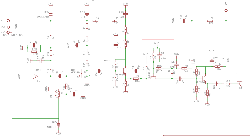

Ich hab die im Anhang zu sehende Verstärkerschaltung für eine Photodiode
entwickelt. Diese soll möglichst rauscharm und breitbandig (0 - ~120
MHz) das Eingangssignal an der Photodiode verstärken. Die vorliegende
Schaltung verstärkt auch ein angelegtes Signal, allerdings ist bei ~ 2
GHz auf dem Spectrum Analyzer eine Schwingung mit einer Leistung von 0
dBm erkennbar die nicht da sein sollte.
Bei der Fehlersuche bin ich mittlerweile häufig darauf gestoßen, dass
die dritte Transistorstufe bei mir, die Basisschaltung (roter Rahmen),
häufig in Oszillatorschaltungen eingesetzt wird. Ich habe außerdem
einmal nur die beiden letzten Transistorstufen mit Spannung versorgt und
festgestellt, dass dies ausreicht die Schwingung am Ausgang zu bekommen.

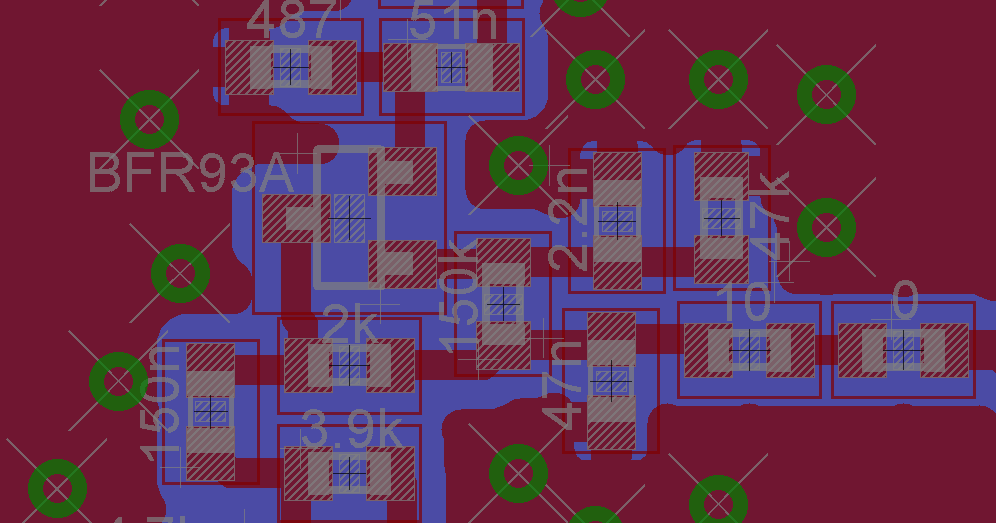

Als Bild habe ich außerdem noch das Layout der Basisschaltung mit
angeschlossenen Komponenten angehangen.
Meine Frage wäre: Ist es realistisch, dass die Basisschaltung für die
Schwingung verantwortlich ist und wenn ja: Warum in diesem Fall und wie
kann ich das verhindern?
Vielen Dank schon mal, ich bin für jeden Hinweis oder Tipp dankbar.
Hallo Niklas
Auffällig ist der 150nF Kondensator C8. Die Schaltung könnte auf seiner
Serienresonanz schwingen. Dazu gibt es zwei Möglichkeiten:
- Die Basisschaltung schwingt in der Simulation mit dem 150nF gegen GND.
- Der Buffer am Ausgang verhält sich wie ein Clapp-Oszillator.
Bei beiden spielt der C8 eine entscheidende Rolle, falls man seine
parasitäre Induktivität und die Induktivität der Leiterbahn mit
betrachtet. Schalte mal Versuchsweise einen weiteren 100pF Kondensator
parallel.
Gruß, Bernd
Ach ja? Wie sollen denn 0Hz durch C9, C6, C8 und C11 kommen?
Die Dimensionierung des ersten Emitterfolgers (Bezeichnung nicht lesbar)
stimmt wohl nicht (R12/R15~1000, der BFR93a verstärkt nur 90-fach, R7
nicht lesbar).
Die Verstärkung der Basisschaltung geht von ganz klein bei niedrigen
Frequenzen (R14=18k, Teilung mit R8 und dem Diffusionswiderstand) zu
viel größer bei hohen Frequenzen (C4=12p, Teilung mit R8...). So geht
kein glatter Frequenzgang.
Nimms mir nicht übel, aber das ist insgesamt eine Sch...schaltung,
zusammengepfriemelt aus lauter unangepassten Einzelschaltungen. Die wird
nie wie gewünscht funktionieren. Kauf dir bei Thorlabs ein PDA10A und
bau deine PD ein.
Beachten Sie bitte daß die Emitterfolgerschaltungen sehr leicht
schwingen kann. Solche Schaltungen bilden einen Colpitts-Oszillator met
der internen BE-Kapazität und mit den Streukapazitäten der nachfolgenden
Schaltungen.

Danke Bernd und Mast für die Hinweise. Ich hab mittlerweile auch im
Tietze/Schenk den Hinweis zum Schwingen von Basisschaltungen gefunden.
Da werde ich jetzt mal einen entsprechenden Widerstand einsetzen um die
Güte des Schwingkreises zu senken.
Die BFR sind aufgrund der hohen Transitfrequenzen eigentlich typisch für
dieses Problem. Die Oszillationen am oberen Bandende würde ich hier mit
Spannungsgegenkopplung bei den kritischen Frequenzen versuchen zu
vermindern. Die Typen sind für nichts gut außer für ihren dezidierten
Zweck (Verstärker für angepasste Quellen und Lasten). Ich würd immer
zuerst versuchen, notwendige Verstärkung zu sparen und andere Typen zu
nehmen. Warum gehts eigentlich so hochohmig auf die Basisschaltung?
Ansonsten war das hier der richtige Hinweis

Wir wollen eine möglichst rauscharme Verstärkerschaltung und das geht am
besten mit einem FET mit einer hohen Eingangsimpedanz ohne Feedback, da
dadurch nochmal die eingangsseitige Rauschstromleistungsdichte sich
erhöhen würde.
@Rob Chelby:
Das Problem mit der Oszillation habe ich durch einen 33 Ohm Widerstand
am Basiseingang gelöst. Die hohe Eingangsimpedanz kommt durch das
integrierende Verhalten am Eingang der Schaltung (Junction-Kapazität PD,
FET Eingangskapazität) was durch die Parallelschaltung von
Kapazität/Widerstand mit dem differenzierenden Verhalten equalisiert
wird.
Was die einzelnen Transistoren mit den Arbeitspunkten angeht gebe ich
meinen Vorrednern recht. Hier war die Berechnung zu willkürlich und das
habe ich entsprechend jetzt überarbeitet.
