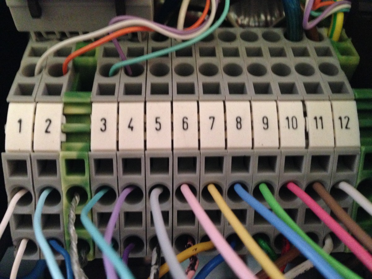

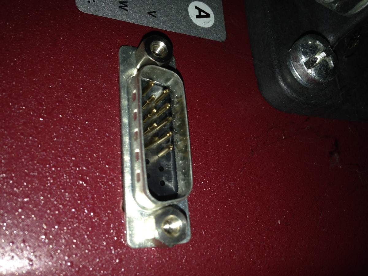

In unserem Schiessstand haben wir eine elektronische Trefferanzeige, die
zwei Hauptbestandteile die hier intressieren sind eine "Blackbox"
(ähnlich Rechner bzw. Auswerter) und einen Monitor (erhält das Signal
von der Blackbox).
Nun möchten wir zum bestehenden Monitor einen zusätzlichen PC-Monitor
anschliessen.
Der bestehender Monitor hat einen DB15 Steckeranschluss (2reihig).
Der neue Monitor die üblichen(unter anderem der gelbe Chinch Anschluss).
Jetzt meine Frage:
Reichen für die Übertragung des Signals 2Pole? (der gelbe Chinch hat ja
nicht mehr...?)
Wie finde ich die benötigten Signale aus dem vorhandenen DB15 Belegung?
Vielen Dank für eure Unterstützung!!!
Gruss Beat

damit ist das schon mal eine Eigenentwicklung und ohne nähere Daten sehe
ich keinen Weg zum anderen Monitor.
Einfach schnell günstig, Cam und Monitor.
Ich frage mal provokant, woher weisst du das auf dem DB15 Video liegt?

Ja viedeo ist villeicht der Falsche Ausdruck aber irgend ein
elektrisches Signal muss ja vorhanden sein... Bin leider nicht auf
diesem Gebiet tätig... ich mag es liber von 200V an aufwärts;)
Gast #4040649
falls du Zugang zu einem Oszi hast, könntest du die Signale ausmessen:
Masse des Tastkopfes mit der Abschirmung verbinden und danach die
einzelnen Pins anschauen. Wenn es 5 Signale sind (VSync, HSync, Rot,
Grün, Blau) dann hast du gute Chancen dass ein normaler PC-Monitor die
Signale versteht.

SOrry, helfen kann ich nicht, aber eine Frage: hat der Hersteller
wirklich Video/RGB/FBAS/wasauchimmer über Reihenklemmen aus dem
Schaltschrank-Dickdrahtelektronik-Bereich geleitet?

Tom schrieb:
> hat der Hersteller
Bei den normalen Fernsehfrequenzen überhaupt kein Problem, da lag die
nötige Bandbreite bei ein paar MHz.
Georg
