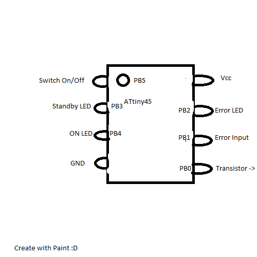

Hallo Zusammen
Ich habe gestern versucht einen Code zu Schreiben , und wollte heute
Messtechnisch prüfen ob das was ich Programmiert habe funktioniert,
leider kammen irgendwie merkwürdige Werte zustande.
Ich bin ein neuling in C und hab mir durch mehrere Tutorials diesen Code
zusammen gestellt, nur leider bin ich mir nicht sicher ob ich dort einen
Fehler hab , da für mich alles inordnung aussieht aber vielleicht sieht
ja jemand ob ich einen unbedachten fehler hinterlassen hab (kann mir
auch Tipps geben).
Es wird ein ATtiny45 verwendet , ich hänge ein bild für die Pin
belegungen an.
#define F_CPU 1000000UL // 1Mhz
#include <avr/io.h>
#include <util/delay.h>
int main(void)
  DDRB = 0b011101;
  PORTB = 0b011101;
  while (1)
    if ( !(PINB & (1<<PINB1)) ) // PB1 = Error Input
      PORTB &= ~( (1<<PB2) ); // Set Error Output to "Low"
      if ( PINB & (1<<PINB5) ) // If Switch on then start "On" LED
        PORTB |= (1<<PB4) | (1<<PB0);
      else // If switch not on then start "Standby" LED
22
23
        PORTB |= (1<<PB3);
24
25
      return 0;
26
27
    else
28
29
      PORTB &= ~( (1<<PB4) | (1<<PB3)| (1<<PB0) ); // Start "Error" LED and deactivate the LED ON/Standby Output
30
      PORTB |= (1<<PB2);

#4030920
return in main()
Dir ist aber schon klar, dass der Tiny dein Programm in 0 komma Nix
abgearbeitet hat und dann nur noch rumsteht und Däumchen dreht?
Ein µC Programm sieht so aus
int main()
  Initialisierungen
  zum Beispiel Portpins auf Input oder Output schalten
  while( 1 ) {
    Logik des Programms
d.h. der Prozessor ist im Endeffekt in einer Endlosschleife gefangen,
die er nie wieder verlässt, solange der Strom da ist. Auch nicht durch
einen return in irgend einem Fall.
#4030930
Im übrigen.
Wenn du ein Neuling bist, dann sollte dein erstes Programm so aussehen
#include <avr/io.h>
int main()
  DDRB = 0xFF;   // alles auf Output
  while( 1 ) {
    PORTB = 0x00;
    _delay_ms( 1000 );
    PORTB = 0xFF;
    _delay_ms( 1000 );
das haust du mal in den Prozessor und siehst nach, ob du das Blinken an
den Portpins 'sehen' kannst.
Ein einfaches Programm ist deswegen wichtig, damit du mal deinen ganzen
Prozess durchtesten kannst. Compilieren, Linken, Hex-File erstellen,
Hex-File brennen, µC eigenständig laufen lassen.
Überall in dieser Kette gibt es potentielle Fehler. Das blödeste was du
tun kannst, ist mit einem komplizierten Programm sofort auf den µC los
zu gehen. Denn wenn dann nichts funktioniert hast du keine Ahnung, ob
das jetzt an deinem Programm oder an der Toolchain liegt. Ergo brauchst
du ein Programm, von dem du 100% sicher bist, dass es funktionieren
wird.
Und erst dann fängst du an, dein Programm komplexer zu machen. Wobei du
wieder nicht eine halbe Seite Code schreibst, sondern immer nur ein paar
Zeilen. Gerade soviel, dass du die neuen Zeilen testen kannst.

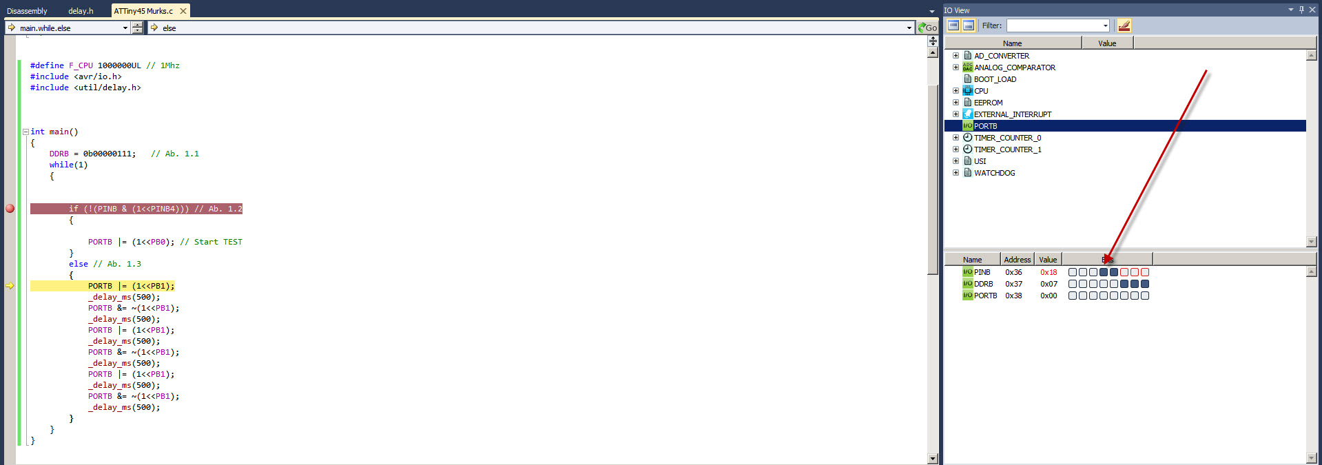

Gast #4035960
Karl Heinz schrieb:
>> Das dies in der Main untersagt ist ??
> untersagt ist das falsche Wort.
> Denn niemand kann dir etwas untersagen.
> Der springende Punkt ist eben, dass der Prozessor nie wieder aus der
> Hauptschleife entlassen wird. Nie. Auch nicht mit einem return.
ich habe jetzt weiter experementiert , aber hänge immer wieder in der
Selben Zeile fest ...
#include <avr/io.h>
int main()
  DDRB = 0b00000111;   // Ab. 1.1
  while(1)
    if (!(PINB & (1<<PINB4))) // Ab. 1.2
      PORTB |= (1<<PB0); // Start TEST
    else // Ab. 1.3
      PORTB |= (1<<PB1);
22
      _delay_ms(500);
23
      PORTB &= ~(1<<PB1);
24
      _delay_ms(500);
25
      PORTB |= (1<<PB1);
26
      _delay_ms(500);
27
      PORTB &= ~(1<<PB1);
28
      _delay_ms(500);
29
      PORTB |= (1<<PB1);
30
      _delay_ms(500);
31
      PORTB &= ~(1<<PB1);
32
      _delay_ms(500);
33
34
35
Bei der if Abfrage spring er sofort zu "Ab. 1.3" obwohl an diesem Pin
kein Signal Anliegt.
Ich habe mir sämtliche tutorials durchgelesen, aber ich finde keinen
fehler ...
Hoffe das jemand mir auf die sprünge helfen kann.
Gast #4035978
Fragst Du jetzt PINB5 (wie am Anfang) oder PINB4 (letzter Post) ab?
Bei PINB5 solltest Du beachten, dass dieser per Default als RESET-PIN
mit Pullup definiert (Fuses) ist:
• RESET: External Reset input is active low and enabled by unprogramming
(“1”) the RSTDISBL Fuse. Pullup is
activated and output driver and digital input are deactivated when the
pin is used as the RESET pin.
PINB4 würde aber nicht mit Deiner Anschlussbelegung zusammenpassen ...
da sollte ja wohl eine LED dranhängen - oder?
Gast #4035988
> ab?
Ich habe den RESET Pin erstmal weg gelassen , also am PINB4 würde in der
Praxis eine LED dran hängen aber mir würde erstmal reichen das dort eine
Spannung anliegt ( zum Messen )
#4035995
Warum soll am PIN PB4 eine definierte Spannung anliegen?
Der Pin ist auf Eingang geschaltet und solange du nichts tust, ist es
nicht vorhersehbar, ob der Pin als 0 oder als 1 gewertet wird.
Entweder du hast da drann eine Schaltung hängen, die eine Spannung
vorgibt, oder du aktivierst den internen Pullup WIderstand, der dafür
sorgt, dass ein offener Pin auch einen definierten Spannungspegel hat.
Und ja.
Das macht einen Unterschied: Ein Pin, an dem nichts hängt, hat nicht
automatisch den Pegel 0. Die Eingänge eines AVR sind hochohmig genug,
dass die Pins wie Antennen wirken, die sich jedes dahergelaufene
elektromagnetische Feld einfangen.
#4035999
Ehe das jetzt noch ein paar Runden so weiter geht
#include <avr/io.h>
#define LED     PB3
#define INPUT   PB4
int main(void)
  DDRB = (1 << LED );       // Anschluss mit der LED als Ausgang
  PORTB |= ( 1 << INPUT );  // Pullup am Eingangspin
  while (1)
    if( !( PINB & ( 1 << INPUT ) )
      PORTB |= ( 1 << LED );
    else
      PORTB &= ~( 1 << LED );
Häng dein Voltmeter an den Pin PB3
Wenn am PB4 nichts angeschlossen ist, dann zeigt es 0V.
Verbindest du PB4 (mit einem Draht oder drücken eines Tasters) mit GND,

Oh nein entschuldigung an PINB4 würde ein Schalter mit einem Pull-Down
widerstand liegen , für die Activ High Methode.
An PB0 würde eine LED anliegen

würde , hab mir gedacht das man erst den code haben sollte bevor man
sich die schlatung zusammen baut.
Also mit zusammen bauen meine ich Lötem etc. , eine schlatung selbst
habe ich.

Da muss man erst mal drauf kommen - Du arbeitest lediglich mit dem
Simulator im AVR-Studio - oder? Es gibt noch gar keine reale Schaltung!
Im AVR-Studio ist lustiger weise PINB4 per default auf high gesetzt ...
Gast #4036036

Hahaha , das wäre schön ...
Ich kriege diesen Sch*** Simulator nicht zum laufen , wie es so schön
von Atmel in einem Video gezeigt wurde ...
Habe alles versucht aber nunja vielleicht liegt es an der Version
