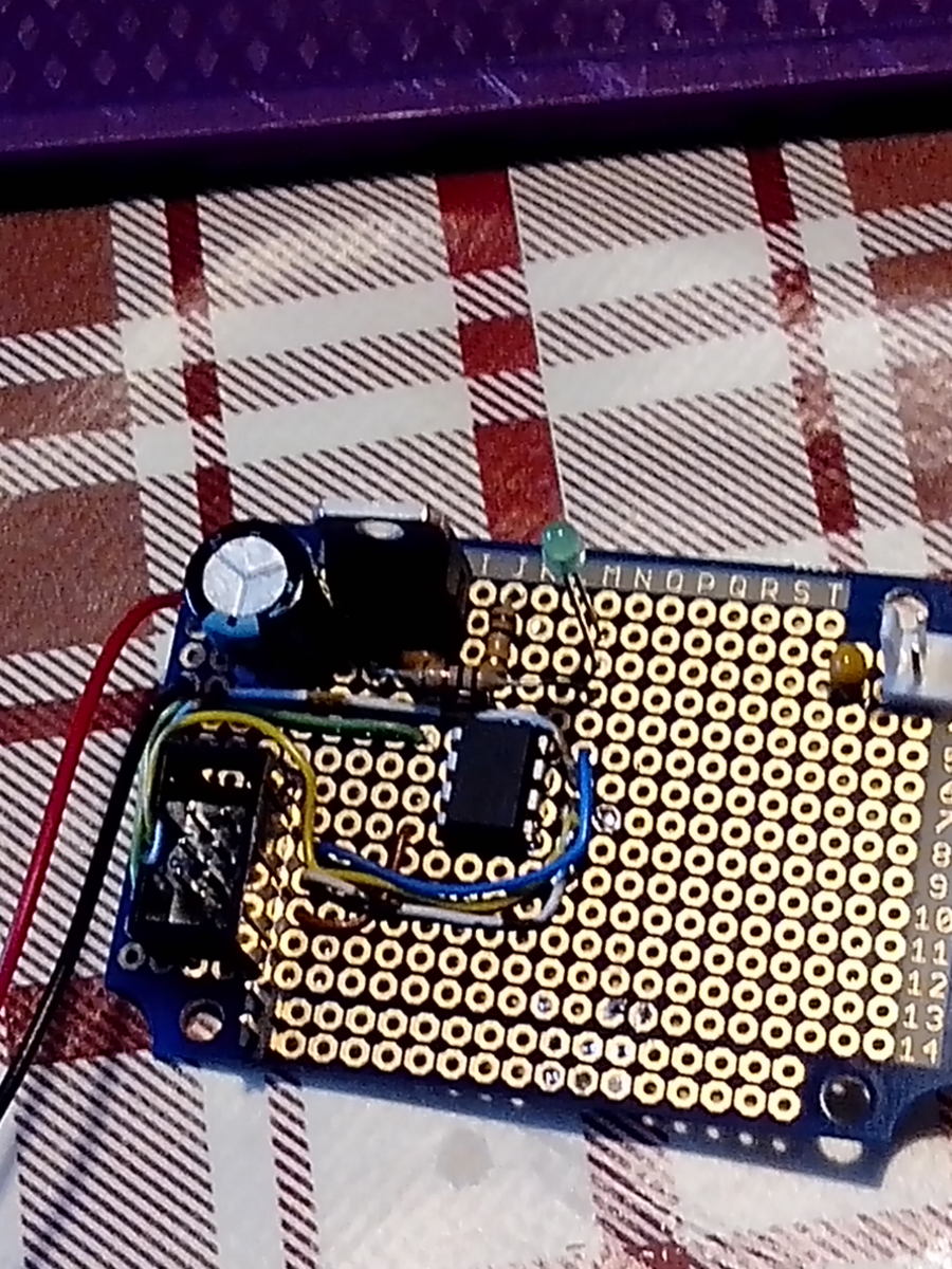

Ich kann mein Program nicht auf den Attiny13 spielen. Es gibt folgende
Fehlermeldung:
avrdude: stk500v2_command(): command failed
avrdude: stk500v2_program_enable(): bad AVRISPmkII connection status:
Unknown status 0x00
avrdude: initialization failed, rc=-1
         Double check connections and try again, or use -F to override
         this check.
avrdude done.  Thank you.
make: *** [program] Fehler 1
fritz@fritz-HP-Compaq-8510p:~/Projekte/LamAttiny$
Dieses Programm soll nur eine LED (noch nicht aufgelötet!) blinken
lassen. Das Programm funktioniert und ist auf einem Steckbrett getestet.
Die Programierung auf dem steckbrett funktionwischen 5v und dem
Resetiert auch einwandfrei und das Program macht was es soll.
Die Frage ist  was kann ich falsch gemacht haben? Habe ich den Attiny
verlötet, oder hab ich irgendwas falsch angeschlossen? Im Moment hab ich
nur die Stromversorgung und den ISP Stecker dran + 10k zwischen 5V und
Reset. Hat jemand schon mal ein solches Problem gehabt?
Was ich ausschließen kann ist ein Fehler im Programm oder am Programer
denn die funktionieren nachweislich einwandfrei!
MfG Fritz
Was ich nocht nicht dran hab sind die 100nF zwischen 5V und GND am
Attiny13!

Hab den Fehler übrigens grad gefunden. War eine Fehlende Verbindung
zwischen verbindungleitung und ISP Stecker. Ist beim durchmesssen gar
nicht so aufgefallen weil ich von unten gemessen hab.
MfG Fritz
