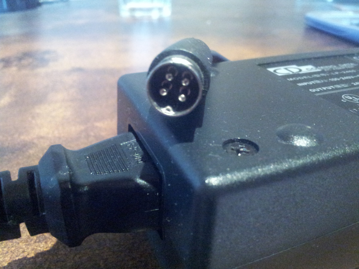

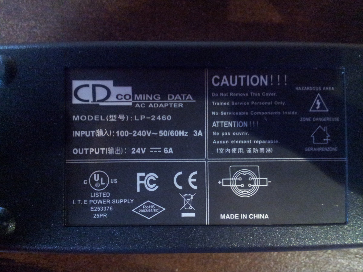

Moin, gestern ist bei meinem Monitor einfach der Strom ausgefallen und
ich habe das externe netzteil in verdacht, weil es schon immer extrem
heiß wurde und gefiept hat. Jetzt würde ich gerne mal überprüfen ob am
ausgang noch die Spannung von 24V anliegt. Ich habe zwei Bilder
angefügt, da ich nicht weiß, wie ich mit dem Voltmeter anlegen muss, um
überhaupt etwas messen zu können.
(es sind je 2+ und 2- pole).

Ist doch gut aufgezeichnet, 2x + und 2x -
War wohl selbst den Chinesen bei 6A sicherer, jeweils 2 Stifte zu
nutzen, die sind intern jeweils verbunden.
Selbst wenn die 24V im Leerlauf da sind, sagt das nichts darüber aus, ds
sie auch unter Last stimmen.
Netzteile sind ja dafür bekannt, irgendwann einfach auszufallen.
Passenden Ersatz beschaffen und sehr wahrscheinlich läuft der Monitor
dann wieder. Ist in der Leistungsklasse allerdings etwas kostspieliger
und den Stecker wirst Du auch selbst umlöten dürfen.
