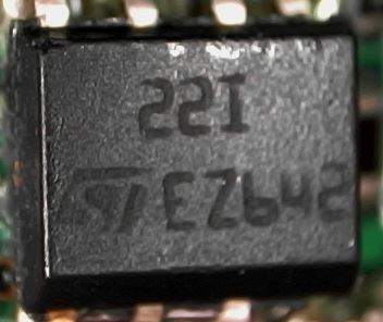

Was ist das für ein Baustein?
Gast #4035769
ST ist schonmal ein guter Tipp. Vielen Dank!
Das Logo sieht auch genauso aus. Inzwischen habe ich ein Foto anbei.
Leider habe ich auch auf der Webseite von ST keine Info gefunden.
Weiß jemand was?
Gast #4036011
TD221 passt leider nicht. Inzwischen würde ich sagen, es ist ein
kapazitiver Näherungssensor, denn an Pin 2 hängt eine Leiterbahn mit
paar SMD-Teilen und anschließend ein längeres Drahtstück = Elektrode?
Leider haben solche Sensoren von ST andere Bezeichnungen. Daher bin ich
noch nicht sicher.
Gast #4036140
> noch nicht sicher.
STM8T141, preconfigured
Gast #4036960
Also das Ding ist im Bediengriff eines elektrisch angetriebenen
Brennholztransporters verbaut.
Ja, also das würde Sinn machen. Bist du sicher? Weil mit der Bezeichnung
hat das ja nichts zu tun. Preconfigured heißt, dass ich den so privat
nicht bestellen kann. Nur das Grundmodell, und das müsste ich selber
anpassen, oder?
#4036967
Sollte es wirklich ein STM8 sein, so hast du hier einen µC vor dir.
D.h. er ist ein kleiner Computer auf dem ein vom user geschriebenes
Programm läuft.
Das "preconfigured" wird wohl darauf rauslaufen, dass ST für den
Großkunden das Programm schon in den µC geladen hat bevor sie ihn
verschicken.
Solange du nicht an das Programm rankommst (unwahrscheinlich) oder per
reverse-engineering nachvollziehen kannst was es macht hast du keine
Chance.
Gast #4036984
Deshalb trägt ein ja ein kundenspezifisches Marking.
Ja.
> anpassen, oder?
Ja.
