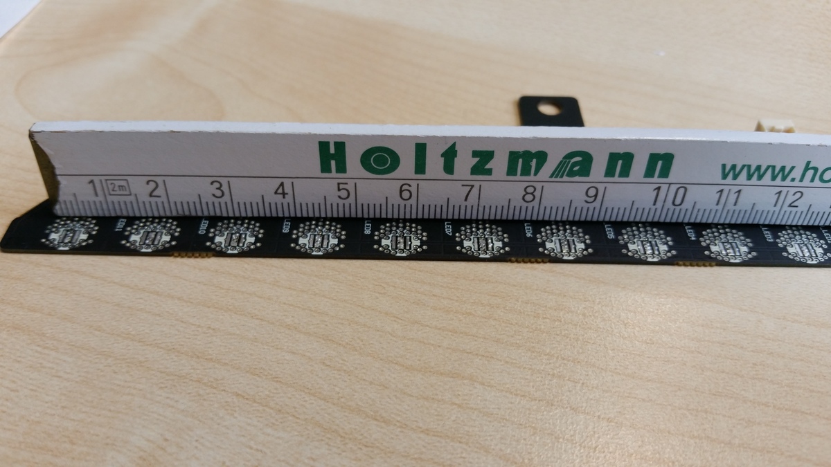

ich habe folgende Platine, siehe Anlage.
Darauf sollen folgende LEDS:
http://www.osram-os.com/osram_os/en/products/product-catalog/led-light-emitting-diodes/oslon/oslon-black/ly-h9gp/index.jsp
Die Leds haben 3 Leiter von unten die nur per Reflow gelötet werden
können.
Der Abstand von Leiterbahn zu Leiterbahn untereinander beträgt nur
0,35mm.
Gesamtgröße der Led ist 4x4mm.
Ich habe die vorhandenen Roten Leds entfernt.
Mir ist es auch gelungen anschließend eine erneut zu fixieren(Mit
Heißluftfön), sodass sie auch wieder geleuchtet hat.
Nun meine Frage.
Gibt es ne alternative Möglichkeit, außer mit Lötpaste und Backofen.
Oder würde mich jemand nähe Hannover unterstützen?
Da die Leds nicht die günstigsten sind wäre ein Schaden schlecht.
Vielen Dank schonmal

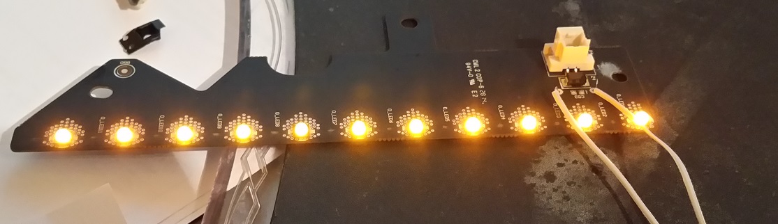

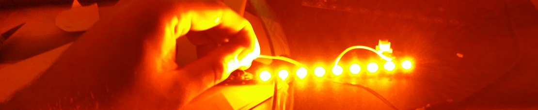

OP #4044700
ich wollt mich nochmal für das Feedback bedanken und den Thread
abschließen ohne ihn einfach offen zu lassen, wie viele anderen.
Der ein oder andere hatte mir auch Angeboten es ihm zuzusenden.
Vielen Dank dafür.
Da ich jedoch auch gerne bastel habe ich es selber versucht.
Und es hat funktioniert.
Ich habe einfach Quer einen dünnen streifen Lötpaste drauf gemacht und
dann die Leds für 3Min in den Backofen bei ca. 200 Grad gepackt
Anbei noch drei Fotos von den leds.
1x Decke Fotografiert um die Helligkeit zu zeigen. Sind Mega Hell.(Der
Raum war komplett dunkel)
2x Normal von den LEDS
