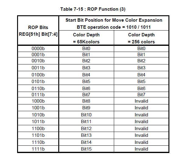

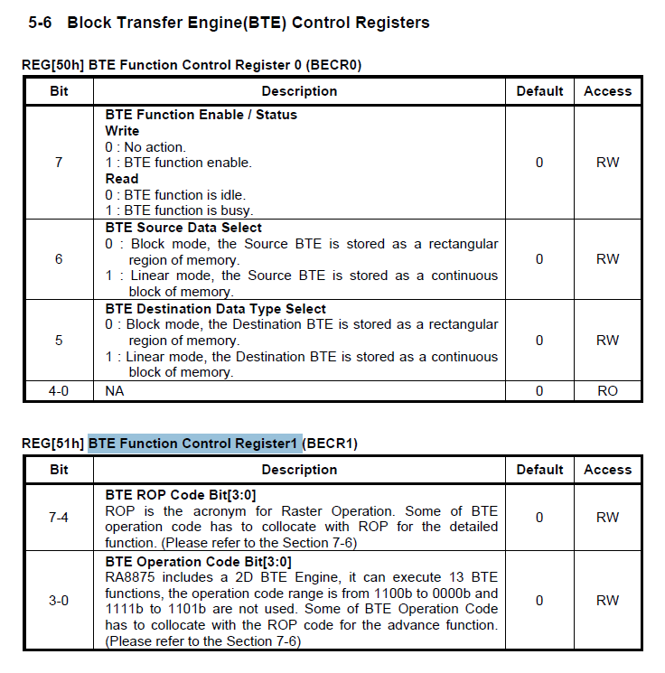

von Lisa (Gast)
Hallo Philip, vielen Dank für deine Antwort.
Es wird in dem Register 0x51 (BTE_FUNCTION_CON1) tatsächlich zwischen
dem 65K Colors Mode und dem 256 Colors Mode umgestellt (siehe Anhang):
So ganz blicke ich leider immer noch nicht durch. Wenn ich jetzt ein 16
Bit Bild via BTE anzeigen möchte sollte ich vermutlich den 65K Modus
wählen. Die Beschreibungen der Register aus dem Datasheet habe ich
angehangen. Es könnte also wirklich sein, dass ich noch auf 16 Bit
umstellen muss. So ganz verstehe ich aber nicht wie ich das realisieren
soll. Vermutlich muss dieses ja für das Schreiben, als auch für das
Lesen gelten?
Die Größen in der Funktion BTE_Size(120,100); muss ich dann nicht
verändern, weil ich ja nicht die Pixelgrößte des BMPs verändere, sondern
nur die Farbtiefe. Freue mich über jeglichen Input.
Gruss

von Philipp K. (philipp_k59)
Hm.. ich musste um 65K Bilder in den ram zu schieben diese mit einem
extra von Ralink bereitgestellten Tool umwandeln.. Du hast das ja
R5bit-B6bit-G5bit Bit pro Pixel also im Prinzip 16bit und nicht mehr
1bit oder 1byte pro Pixel. das heisst das Array müsste dann ja größer
sein.. ungefähr 120*100*2 Byte. Check nochmal die Farbdaten.

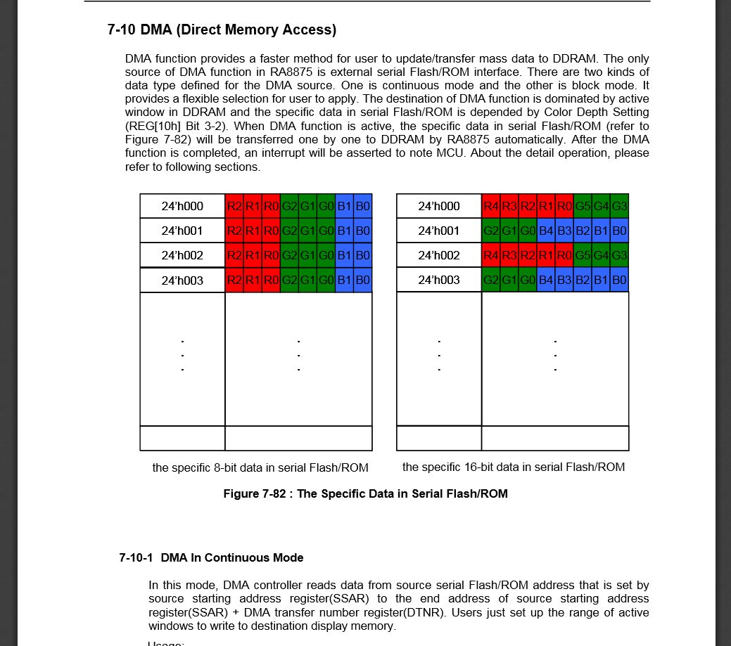

Hallo Lisa,
ich mache das mit DMA weil ich im moment wegen Kabelsalat nur SPI
benutze.
The only source of DMA function in RA8875 is external serial Flash/ROM
interface. Wegen BTE werd ich wohl mal 20 Kabel mehr anschliessen.
Das heisst ich habe einen Flashrom von Winbond und hinterlege für meine
Menüs gut durchdacht alle Bilder um diese dann via DMA direkt in den
Speicher zu laden.. so versuche ich die langsame SPI Übertragung zu
umgehen.. ich habe das Projekt gerade auf Eis.

von Lisa (Gast)
Hallo Philipp,
Ok vielen Dank. Jetzt habe ich es verstanden.
1. In Flash EEPROM Bilder hinterlegen
2. Dann diese vie DMA in den Speicher laden.
Wie gesagt hätte ich nicht gedacht, dass Punkt 1. so umständlich sein
wird.
Danke nochmals
